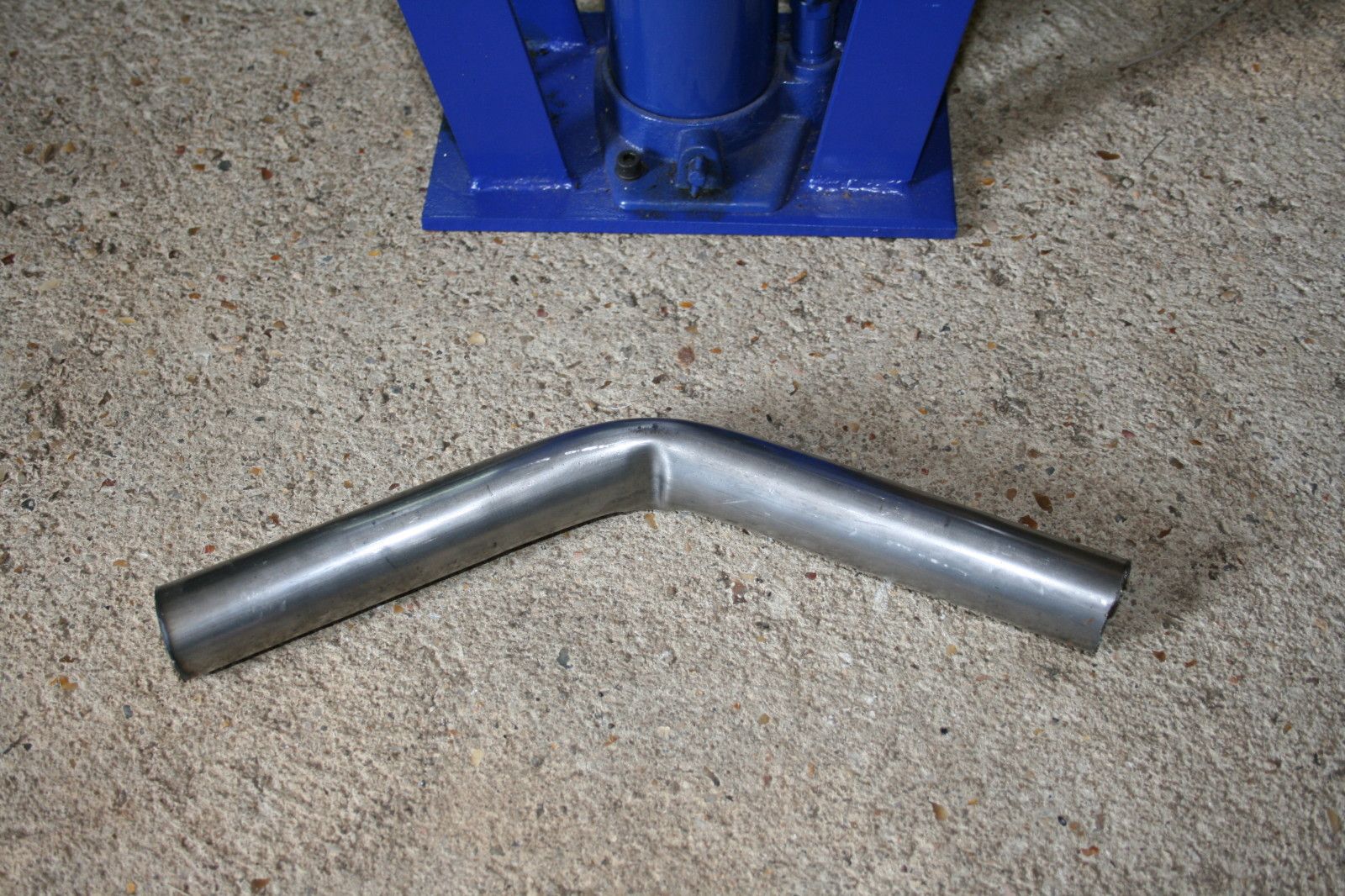

ok merci mais un truc me taquine: commenrt les fabriquants de pots font-ils pour avoir un angle net sans réduire le diamètre...?
Attends je post une photo ;)
