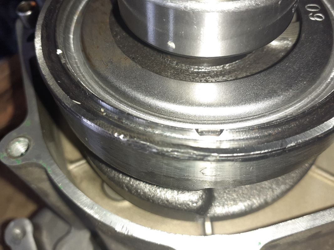

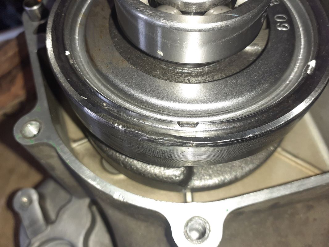

Steev22 Posté(e) le 17 avril 2021 Signaler Posté(e) le 17 avril 2021 Bonjour voilà une semaine que mon vilebrequin a cassé j'ai reçu un nouveau vilebrequin il a une trace au niveau des masses comme si il était tombé je vous mets une photo qu'est-ce que ça peut faire comme panne s'il est monté
jimmy@ Posté(e) le 18 avril 2021 Signaler Posté(e) le 18 avril 2021 salut , je dirais pluto que quelqu'un a tapé dessus au marteaux , verifie que la biele ne touche pas les masses et qu'il est bien equilibré. s'il en a un coup le scoot vas vibré et tu risque unecasse moteur.
Steev22 Posté(e) le 24 avril 2021 Auteur Signaler Posté(e) le 24 avril 2021 Le 18/04/2021 à 16:03, jimmy@ a dit : salut , je dirais pluto que quelqu'un a tapé dessus au marteaux , verifie que la biele ne touche pas les masses et qu'il est bien equilibré. s'il en a un coup le scoot vas vibré et tu risque unecasse moteur. Je valide je les monté en attendant l'autre qui me renvoie, pas de vibration à jusqu'au 40 km/h impossible de dépassé les 50,
