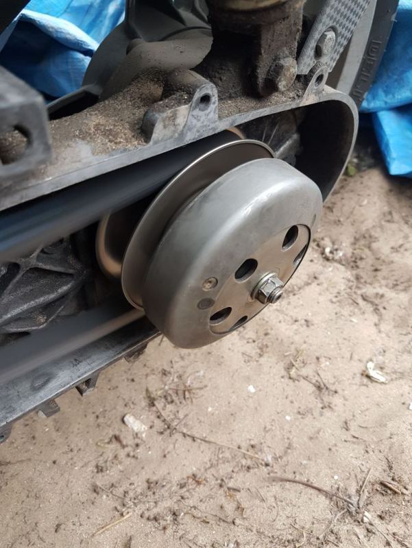

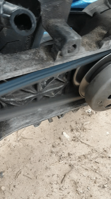

Tony34 Posté(e) le 6 mai 2021 Auteur Signaler Partager Posté(e) le 6 mai 2021 Le 04/05/2021 à 16:00, Alain a dit : ET il ne prend pas de tours, même sur béquille? Si possible, fais une vidéo, c'est plus explicite. Voilà la vidéo, désolé du retard... il y a 6 minutes, Tony34 a dit : Voilà la vidéo, désolé du retard... Lien vers le commentaire Partager sur d’autres sites More sharing options...
Alain Posté(e) le 6 mai 2021 Signaler Partager Posté(e) le 6 mai 2021 il y a 11 minutes, Tony34 a dit : Voilà la vidéo, désolé du retard... Navré, mais là je n'ai qu'une photo de ta cloche d'embrayage... Lien vers le commentaire Partager sur d’autres sites More sharing options...
Tony34 Posté(e) le 6 mai 2021 Auteur Signaler Partager Posté(e) le 6 mai 2021 il y a 32 minutes, Alain a dit : Navré, mais là je n'ai qu'une photo de ta cloche d'embrayage... Lien vers le commentaire Partager sur d’autres sites More sharing options...
Alain Posté(e) le 6 mai 2021 Signaler Partager Posté(e) le 6 mai 2021 J'aurai bien voulu avoir du son avec l'image... Et en remettant la boîte à air, ça change rien? Lien vers le commentaire Partager sur d’autres sites More sharing options...

TD4500 Posté(e) le 11 mai 2021 Signaler Partager Posté(e) le 11 mai 2021 Bonjour,le correcteur de couple a du mal a s’ouvrir que je vois sur vidéo ,a la main il s’ouvre facilement ou il est dur ,de même pour le variateur je vois qui se ferme mal si vous avez bien graissé toute les partie du correcteur de couple et que l'embrayage et nouveau ,je ne vois que la transmission va falloir ouvrir et vérifier que rien et pété dedans ( cannelure a vérifier aussi) et vérifier état du variateur et la cloche d'embrayage et dans quel etat ??? Cdt Lien vers le commentaire Partager sur d’autres sites More sharing options...
