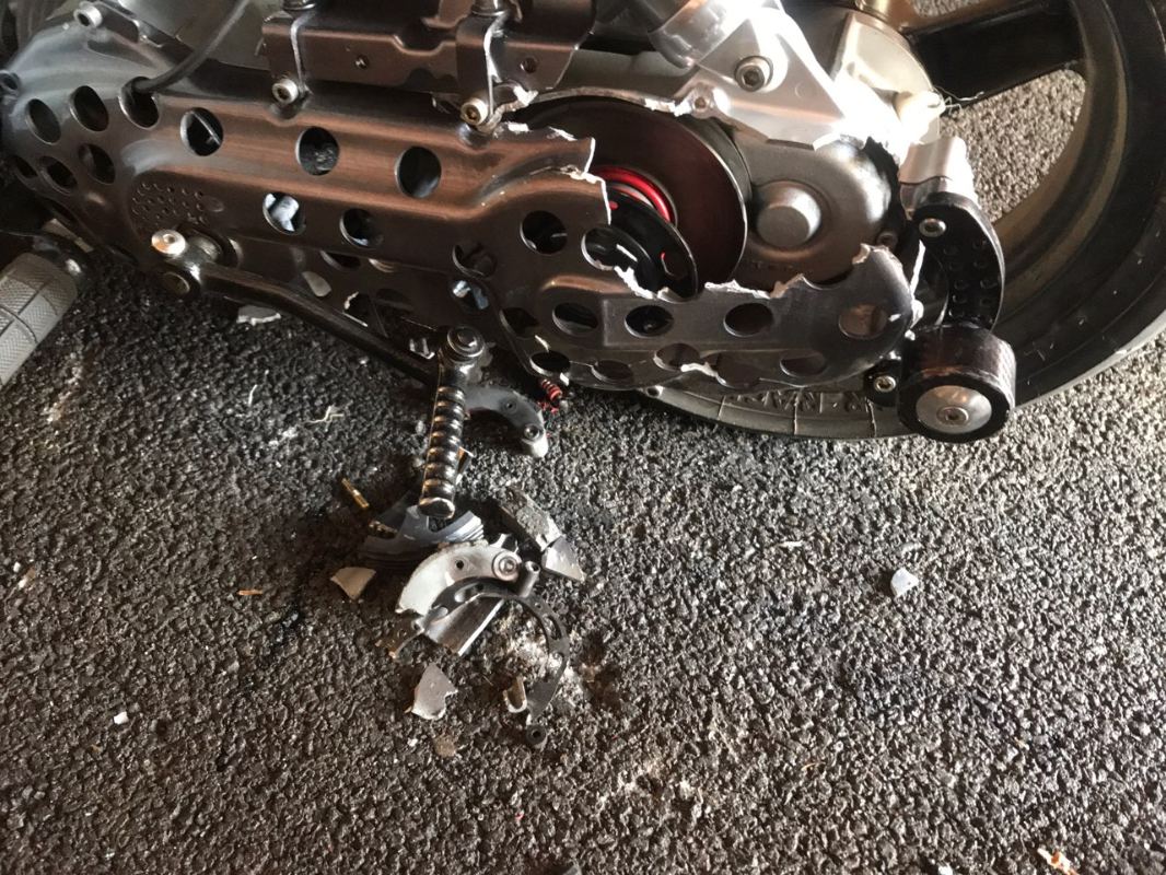

Max Blackbird Posté(e) le 6 mai 2021 Signaler Partager Posté(e) le 6 mai 2021 (modifié) Salut suite à un léger soucis avec un embrayage artek(voir photo) je recherche un bas moteur ou juste le carter gauche minarelli horizontal à tambour.Avec ou sans numéro, il faut surtout qu il soit sein.Merci Ovetto, mach g,flipper,sr, rally... Modifié le 6 mai 2021 par Max Blackbird Lien vers le commentaire Partager sur d’autres sites More sharing options...
jimmy@ Posté(e) le 10 mai 2021 Signaler Partager Posté(e) le 10 mai 2021 ha quant même . je l'avais dit pour les embrayage artek . je dit ça même sur le doppler sx 86 les 6 vis btr ne sons pas bien vissé. cause d'exposion aussi. Lien vers le commentaire Partager sur d’autres sites More sharing options...
nathan 2917 Posté(e) le 12 mai 2021 Signaler Partager Posté(e) le 12 mai 2021 Le 10/05/2021 à 22:12, jimmy@ a dit : ha quant même . je l'avais dit pour les embrayage artek . je dit ça même sur le doppler sx 86 les 6 vis btr ne sons pas bien vissé. cause d'exposion aussi. J’ai eu le coup là plaque qui le tien sait foutu en travers du ressort de poussée doppler m’a renvoyé des vis neuve Lien vers le commentaire Partager sur d’autres sites More sharing options...
jimmy@ Posté(e) le 13 mai 2021 Signaler Partager Posté(e) le 13 mai 2021 Il y a 22 heures, nathan 2917 a dit : J’ai eu le coup là plaque qui le tien sait foutu en travers du ressort de poussée doppler m’a renvoyé des vis neuve moi j'ai perdut une vis seulement (les 5 autre n'était pas bien vissé non plus), le scoot vibrais à haut régime , j'ai démonter à temps . Lien vers le commentaire Partager sur d’autres sites More sharing options...
Max Blackbird Posté(e) le 13 mai 2021 Auteur Signaler Partager Posté(e) le 13 mai 2021 Je vais pas me faire chier, je vais lui coller embrayage et cloche d'origine Lien vers le commentaire Partager sur d’autres sites More sharing options...
dada65 Posté(e) le 16 mai 2021 Signaler Partager Posté(e) le 16 mai 2021 bonjour , regarde sur surplusmoto il y a les carter vide ovetto/ neo's pour 100 euros avec frais de livraison offert et en garantie si jamais bonne soiree Lien vers le commentaire Partager sur d’autres sites More sharing options...
jimmy@ Posté(e) le 18 mai 2021 Signaler Partager Posté(e) le 18 mai 2021 Le 13/05/2021 à 22:02, Max Blackbird a dit : Je vais pas me faire chier, je vais lui coller embrayage et cloche d'origine aux moins c'est fiable. Lien vers le commentaire Partager sur d’autres sites More sharing options...
