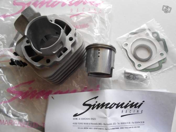

Msb Posté(e) le 9 mai 2021 Signaler Partager Posté(e) le 9 mai 2021 Il te faut celui la le 75cc gilardoni 6 transferts barette. Piston 49mm. Lien vers le commentaire Partager sur d’autres sites More sharing options...
jimmy@ Posté(e) le 10 mai 2021 Signaler Partager Posté(e) le 10 mai 2021 Il y a 20 heures, Msb a dit : Il te faut celui la le 75cc gilardoni 6 transferts barette. Piston 49mm. j'ai eu ce kit un 75 cc en 2002 ... et il n'était déjà plus produit. pour le trouvé enn occasion ce n'est pas gagné. Lien vers le commentaire Partager sur d’autres sites More sharing options...
Msb Posté(e) le 10 mai 2021 Signaler Partager Posté(e) le 10 mai 2021 Il y a 3 heures, jimmy@ a dit : j'ai eu ce kit un 75 cc en 2002 ... et il n'était déjà plus produit. pour le trouvé enn occasion ce n'est pas gagné. c'est toi qui m'avais envoyé cet photo. Ouais tu m'etonne introuvable. Ebay ou peut être leboncoin ce n'est pas gagné Lien vers le commentaire Partager sur d’autres sites More sharing options...
