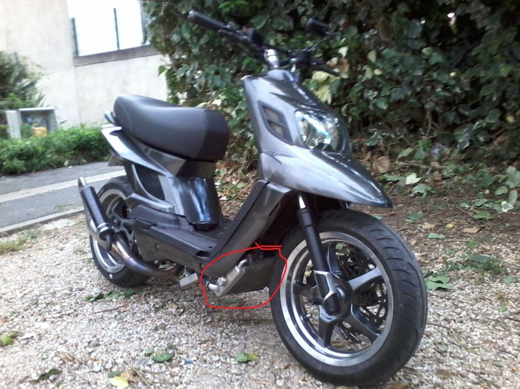

Salut à tous alors voilà je possède un ovetto 2 temps de 2008 refroidissement a air je suis actuellement en 70cc fonte variateur et embrayage top perf et tout le reste en origine ressort de poussée blanc malossi et embrayage top perf 15%vert et galets de 5g le tout avec un Léovine sito débridé.
Alors ma question est simple je voudrais savoir si il était possible de mettre un cylindre 100cc sur mon ovetto.

en fait je voudrais faire comme le MBK ovetto 100cc a refroidissement 2temps
Sinon dit moi ce que vous pensez de ma configuration s'il vous plaît merci

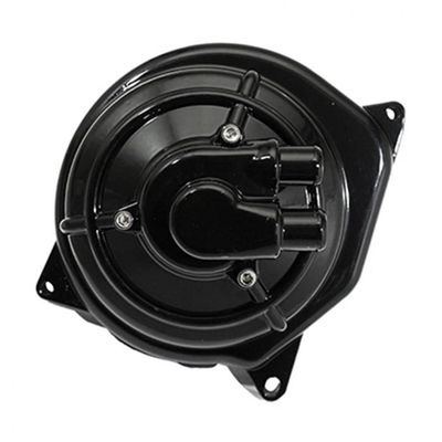

Le mieux étant pour toi je pense c'est de mettre une pompe à eau etc pour passer en refroidissement liquide avec un bon cylindre de nitro pour le refroidir à l'eau, c'est les mêmes moteurs que les ovettos ceux des nitro à quelque détails près : le refroidissement et le système de freinage à l'arrière, c'est ainsi que tu aurais un bon moteur fiable si tu veux passer sur du + gros mais il te faut le reste de la configuration ; pot allumage variation etc.
OK je te remercie pour ta réponse
Mais dis moi c'est compliqué de passer en refroidissement liquide où non et serai t'il possible que tu me conseilles certains produits pour pouvoir modifier mon scooter merci beaucoup
salut , le cylindre du 100 cm3 ne monte pas du tout sur le bloc du 50. et avec un kit 70 tu aurra plus de perfs que le 100 de serie. pour paser en liquide il te faut la pompe a eaux de nitro que tu mets a la place de la turbine a air , un cylindre lc , des durit , un radia. le plus galère etant de trouvé un emplacement pour le radiateur , le reste ça vas tout seul.

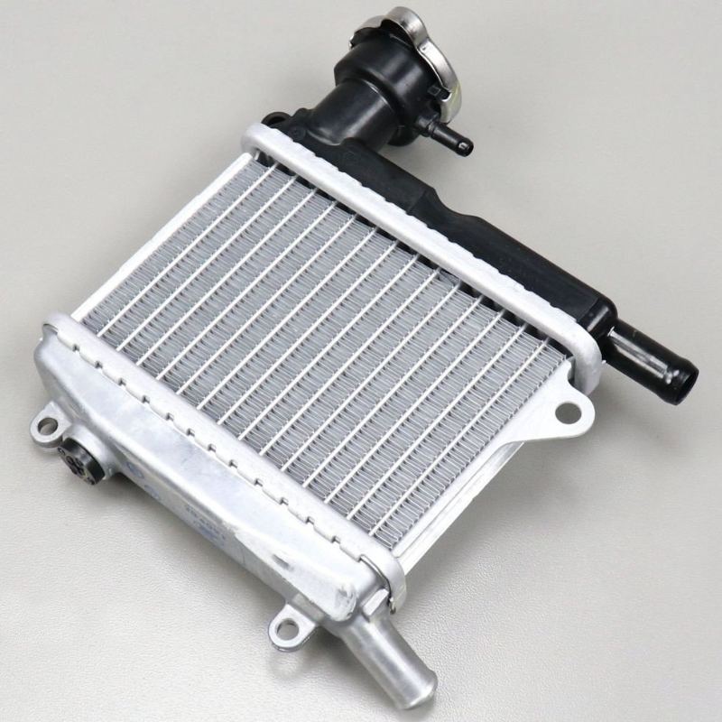

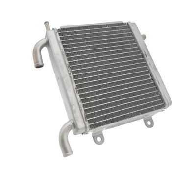

Voilà ce que j'ai trouve sur internet pour mon ovetto 2 temps
Dites moi si c'est bon

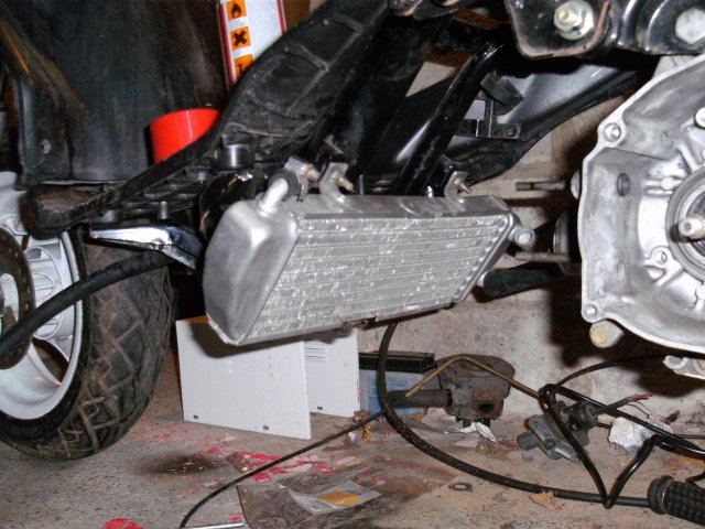

salut , c'est un radia et une pompe origine de nitro , neuf ce n'est pas donné , vas sur lbc ça te couteras moins chere et ça refroidit pareil ;) . y a des pompe a eaux electique (ce que j'ai) le radia il faut le positionné à un endroit ou il reçoit le max d'air frais , soit sur la face avant mais ce n'est pas beaux  soit comme sur les mach g (moteur ovetto refroidissement liquide tof 1 ) le radia est sous le planché devant la roue arrière , mais il ne faut pas un gros kit qui chauffe trop , le radia est petit et mal placé , c'est bien pour un moteur d'origine.sur mon booster j'ai monté un radia de 125 x8 , juste la bonne taille pour se logé devant la roue avant. il reçoit suffisament d'air.(tof2)

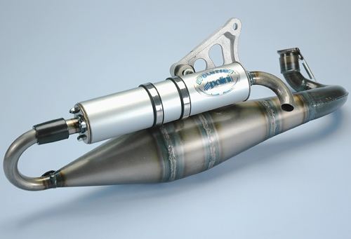

sur un moteur 2 temps le pot est primordial. c'est lui qui te donne l'allonge (donc la pointe) si les pot de détente on cette forme si particuliere , ce n'est pas par hazard , la forme cone/chambre/contre cone a une fonction bien precise , lors du cycle du cylindre en mouvement  c'est les gaz frais qui "pousse" les gaz brulé vers la sortir d'échappement (ça s'appel le baleyage) mais avec les régime élevé 1/4 voir 1/3 des gaz frais partent dans le pot avec les gaz brulé , une sur consomation et des perfs en retrait. la forme du détente permet aux gaz frais qui on été evacué dans le pot de revenir dans le cylindre avant l'explosion. ça s'appel la resonance  . plus la tole du pot est fine meilleur est la resonance (les pot racing son en tole de 0.8 mm) la forme des cone joue beaucoup sur les régimes. d'un pot à l'autre tu gagne  de3000 à 5000 tr/mn .(c'est énorme rapporté à la roue) . avec un pot type origine tu ne dépasseras jamais les 11 000 tr/mn , quelque soit les kit monter. un 70 fonte avec un pot leovince gp2 pourrais faire l'affaire . c'est peut-être le seul pot type origine qui marche bien avec un 70 de base (pas avec un kit racing qui monte à 13/14 000 tr/mn). pour la pointe si tu veux pas de détente il te reste les transmi longue. sur mon profil y a un gif qui resume bien l'utiliter d'un détente pour les perfs ( on vois bien les gaz d'admi (en vert) partir dans le pot et revenir grace à l'onde sonore qui frappe le contre cone.) si il y a des pot à 500 eu ce n'est pas pour rien. j'ai un configuration racing et je roule sur paris , ça pose pas de problème. faut pas roulé comme un dingue devant les flics c'est tout. je croise souvent des t max avec des pot acra (qui fons gagné 1 cv sur un 4 T) qui fons plus bien de bruis que moi. et pour rien , sur un 4 temps le pot n'as que peut d'effet (pas de baleyage , y a des soupapes pas de perte de gaz frais)
Modifié par jimmy@
Ok Jimmy je comprends beaucoup mieux maintenant avec tes explications concernant le pot de détente et c'est vrai tu as raison a propos des Tmax en akrapovic.
Donc dît moi quel pot tu me conseil en restant discret avec les perfs bien évidemment.et je compte bien aussi changer de cylindre mais je ne sais pas lequel choisir.
J'ai un pot chez moi il était sur le scooter quand je l'ai eu c'est un Polini évolution je ne sais pas se qu'il vos
ce n'est pas le meilleur des pot racing (polini avec celui la il se sons bien planter) mais c'est déjà un bon pot de base et il est entierement vide contrairement aux pot dit homologué et bourer de chicane et qui ruine la resonance (un pot doit être vide) avec un 70 tpr alu ou athena racing passe sans soucis , et tout ces pot font en gros tous le même bruis. le pot ce choisit en fonction des régime que tu veux ateindre , avec un c 16 tu seras à 11 000 , un c 30 12.500 un st6 r1400 à 13.300 tr/mn ect ... plus le pot est court plus le régime max est placé haut.
Ok Jimmy je pense avoir compris un peu prêt le principe du pot de détente je te remercie mais je reste perplexe j'ai quand même 40 ans et je trouve que le pot de détente sont faits pour les jeunes alors je ne sais pas trop quoi faire. Peut être prendre le pot type origine gp je sais pas trop je suis un peu perdu j'avoue
