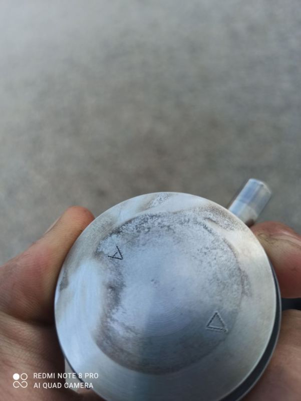

Vavan25 Posté(e) le 25 juillet 2021 Auteur Signaler Posté(e) le 25 juillet 2021 Le 22/07/2021 à 21:45, jimmy@ a dit : ça peut venir de la , tu as essayé a l'emplacement d'origine ? Bonjour, en démontant mon piston j'ai remarqué qu'il étais légèrement creuser. Cela est il grave ? Le 22/07/2021 à 21:45, jimmy@ a dit : ça peut venir de la , tu as essayé a l'emplacement d'origine ?
