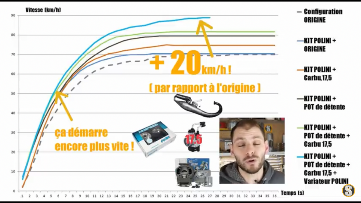

Regarder un YouTubeur que je suis car il possède un booster et il fais plein de modif avec .
On voit clairement qu’il va a 90 avec son kit 50 polini qui est une bonne marque et moi avec mon cylindre d’origine 86km/h je ne comprend pas comment cela est possible
bien entendu je met plus de temps pour arriver à ma vitesse max que lui il en met

5) tu nous montre des courbes réalisés avec un kit ( certes un tout petit 50cc fonte, mais ce n est pas de l origine) pour appuyer tes propos :unsure:

c'est quoi ce tableaux qui donne la vitesse et le temps pour l'ateindre ? il l'a fait lui même avec des feutre ?  , un banc donne la puissance et le régime moteur . si tu te base sur les youtubeur ton spirit vas finir par prendre 130 full origine ...un kit 50 fonte a en gros les mêmes perfs que le cylindre d'origine , peut importe la marque c'est des kit de remplacement et pas pour les hp , pour ça y a les kit racing en alu qui prenne plus de tr/mn donc un peu de pointe.
