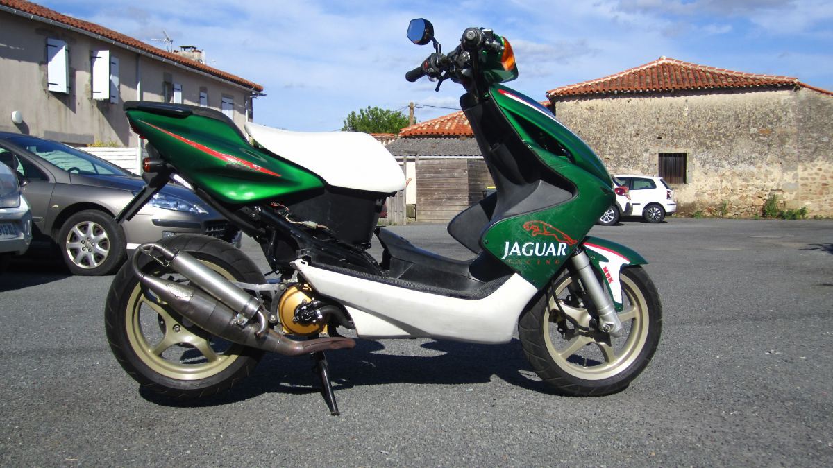

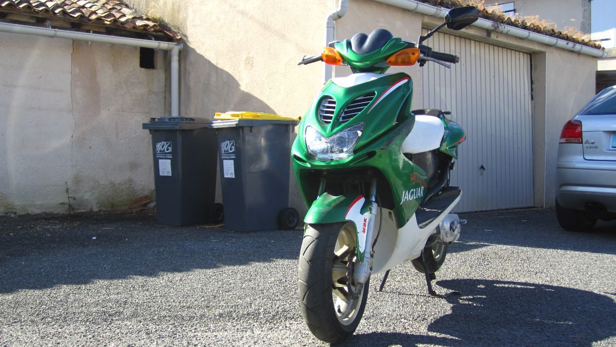

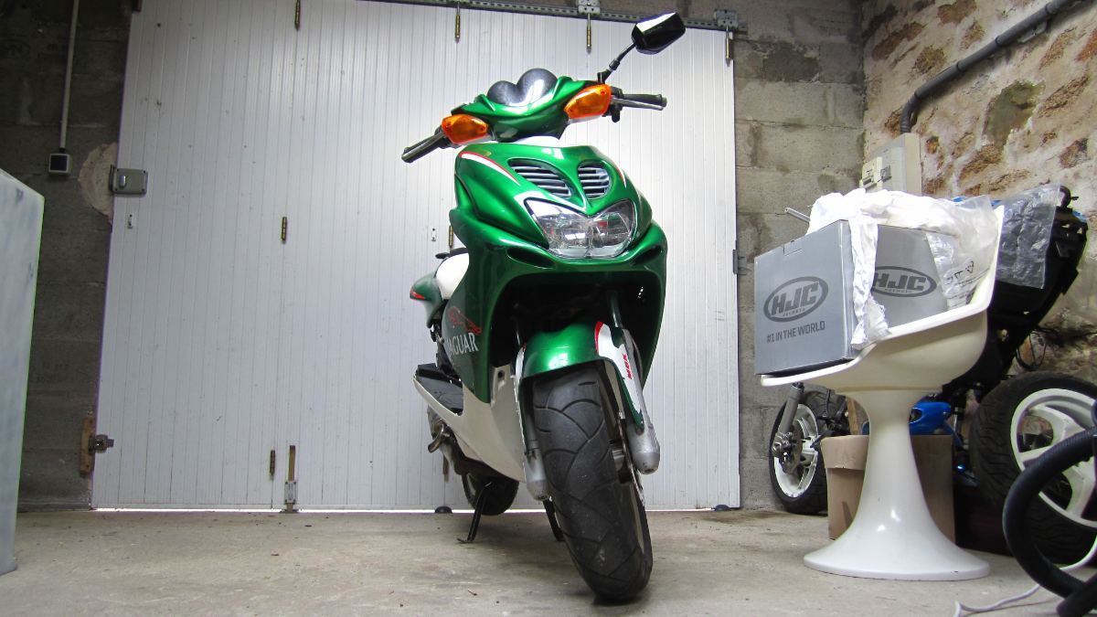

Le Jaguar Posté(e) le 25 juillet 2022 Auteur Signaler Posté(e) le 25 juillet 2022 (modifié) Oui les pièces de jaguar c'est quasi introuvable un peu plus 1 ans de recherche et j'ai pas tout trouvé me manque le gros carénage sous la face avant et les 2 aile arrière les miennes sont un peu abîmé, il faut fouiné sur internet pas le choix, je recherche aussi le dosseret passager en mousse si quelqu'un a sa je suis preneur Quelques photo du Jaguar Modifié le 25 juillet 2022 par Le Jaguar 2

jimmy@ Posté(e) le 26 juillet 2022 Signaler Posté(e) le 26 juillet 2022 le cache pompe à eaux était de cette couleur sur le jaguar ?
Max Blackbird Posté(e) le 26 juillet 2022 Signaler Posté(e) le 26 juillet 2022 il y a 46 minutes, jimmy@ a dit : le cache pompe à eaux était de cette couleur sur le jaguar ? Gris
Le Jaguar Posté(e) le 27 juillet 2022 Auteur Signaler Posté(e) le 27 juillet 2022 Il y a 2 heures, jimmy@ a dit : faut la repeindre . Non jimmy d'origine c'est gris c'est moi qui la repeint de cette couleur mais sa ne me plait pas le or ressort trop, j'ai une grise d'origine qui va la remplacé, et je suis aussi a la recherche des coques sur les coté sous la selle, elles sont aussi grise d'origine mais elle n'y était pas quand j'ai récupéré le Jaguar
jimmy@ Posté(e) le 28 juillet 2022 Signaler Posté(e) le 28 juillet 2022 Il y a 20 heures, Le Jaguar a dit : Non jimmy d'origine c'est gris c'est moi qui la repeint de cette couleur mais sa ne me plait pas le or ressort trop, j'ai une grise d'origine qui va la remplacé, et je suis aussi a la recherche des coques sur les coté sous la selle, elles sont aussi grise d'origine mais elle n'y était pas quand j'ai récupéré le Jaguar la couleur choque un peu , a la limite avec la même couleur que les jante ça passerai mieux.
Le Jaguar Posté(e) le 28 juillet 2022 Auteur Signaler Posté(e) le 28 juillet 2022 Oé c'est beaucoup trop d'oré limite sans vernis c'était mieux, passage en pompe à eau d'origine grise sa fera l'affaire Sinon j'ai passé l'après midi sur les différents site pour trouvé des pièces jaguar et bien j'ai rien trouvé le seul site ou il y a la vitre de compteur c'est le site Yamaha et pour les carénages j'en ai vu aucun en vente . . .

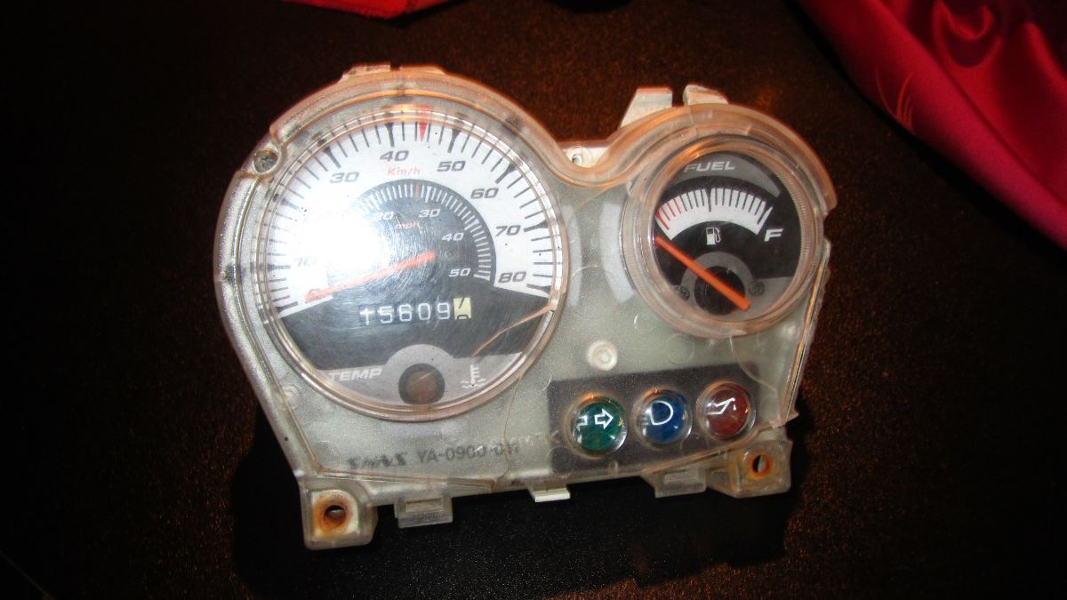

Le Jaguar Posté(e) le 20 septembre 2022 Auteur Signaler Posté(e) le 20 septembre 2022 Salut les gars, bon de retour sur le Nitro j'ai enfin trouvé une vitre de compteur ( 10 euros sur LBC ), compteur monté tout fonctionne sauf le compte tours et j'ai mon aiguille d'essence qui est cassé mais le principal c'est le compteur de vitesse, juste avant j'avais trouvé un autre compteur complet avec la vitre cassé en 3 morceaux qui du coup va retourné en vente
