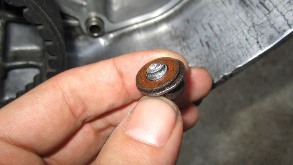

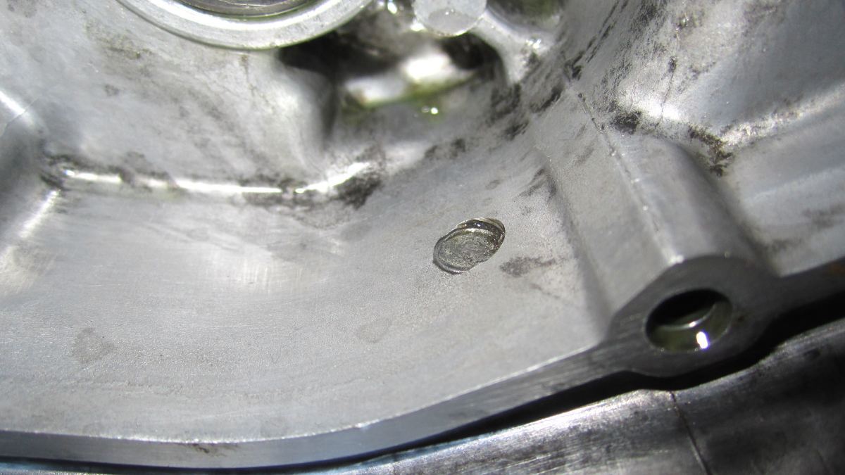

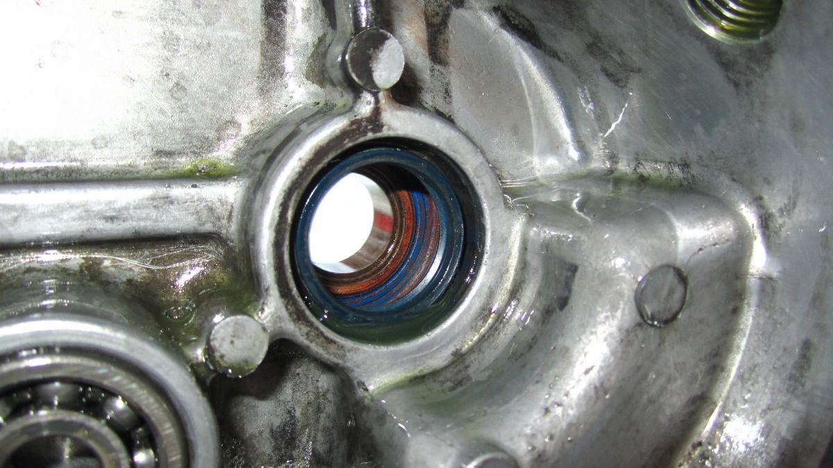

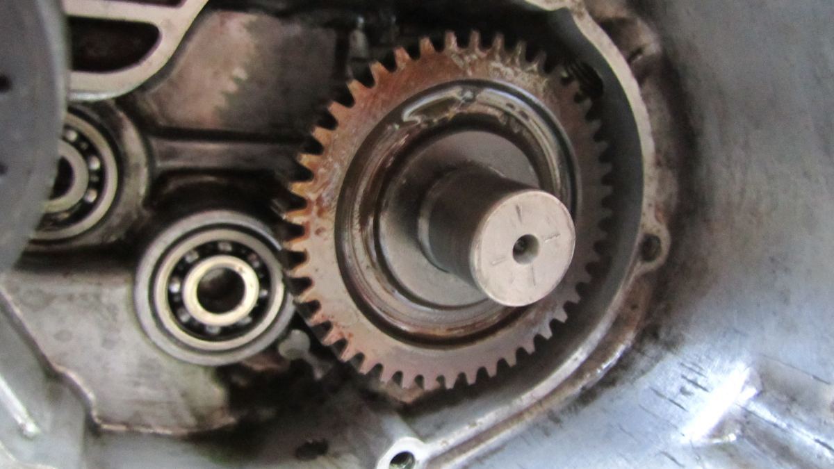

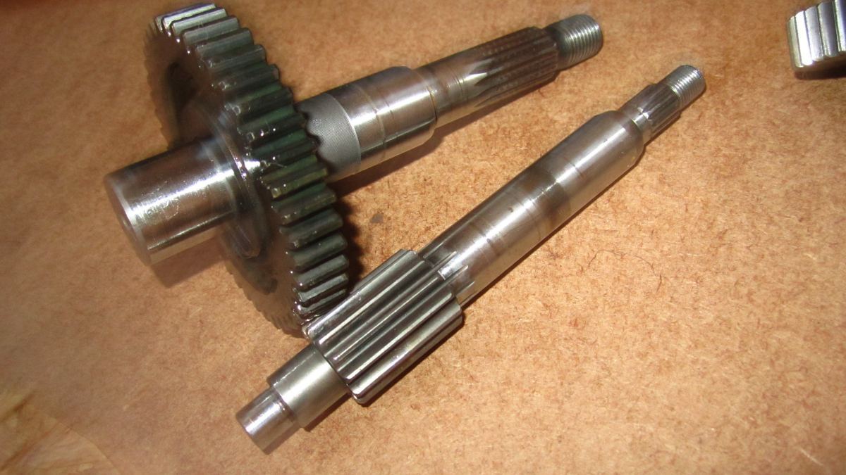

Le Jaguar Posté(e) le 1 novembre 2022 Auteur Signaler Posté(e) le 1 novembre 2022 Aujourd'hui montage de la rondelle qui va derrière le moyeu donc démontage du pot, jante, moyeu et j'en ai profité pour contrôlé ma transmission et la je remarque que ma vis de vidange de transmission est cassé . . . j'y touche pas ça m'a pris la tète De plus toujours ce bruit a la transmission quand je pousse le scoot, donc j'ai tout vérifier mes pignons et roulements sont ok j'ai juste un doute sur le roulement de la transmission primaire, est ce que quand je met la transmission primaire seule elle doit être libre ou avoir une contrainte ?
fred82000 Posté(e) le 1 novembre 2022 Signaler Posté(e) le 1 novembre 2022 alors pour commencer tes galet son trop lour je t'avais dit de test en 4.5 sa ira mieux ta vis de vidange il te faut la sortir ça sera le mieux et ton roulement de l'arbre primaire et bon a changer que tu dois le rentré un peu en force
Le Jaguar Posté(e) le 2 novembre 2022 Auteur Signaler Posté(e) le 2 novembre 2022 Oé pour les galet j'était sur d'avoir un jeux de 4.5gr je vais en commander, la vis je m'en occupe dans la semaine j'avais pas envie de perdre du temps la dessus aujourd'hui Par contre pour le roulement de la primaire une fois en place si je le fait tourné je sent que sa force un peu donc du coup pour toi c'est roulement H.S ?
fred82000 Posté(e) le 2 novembre 2022 Signaler Posté(e) le 2 novembre 2022 le roulement doit tourné librement si quant tu place ton arbre primaire il rentre sans forcer et a trop de jeux ces pas bon non plus

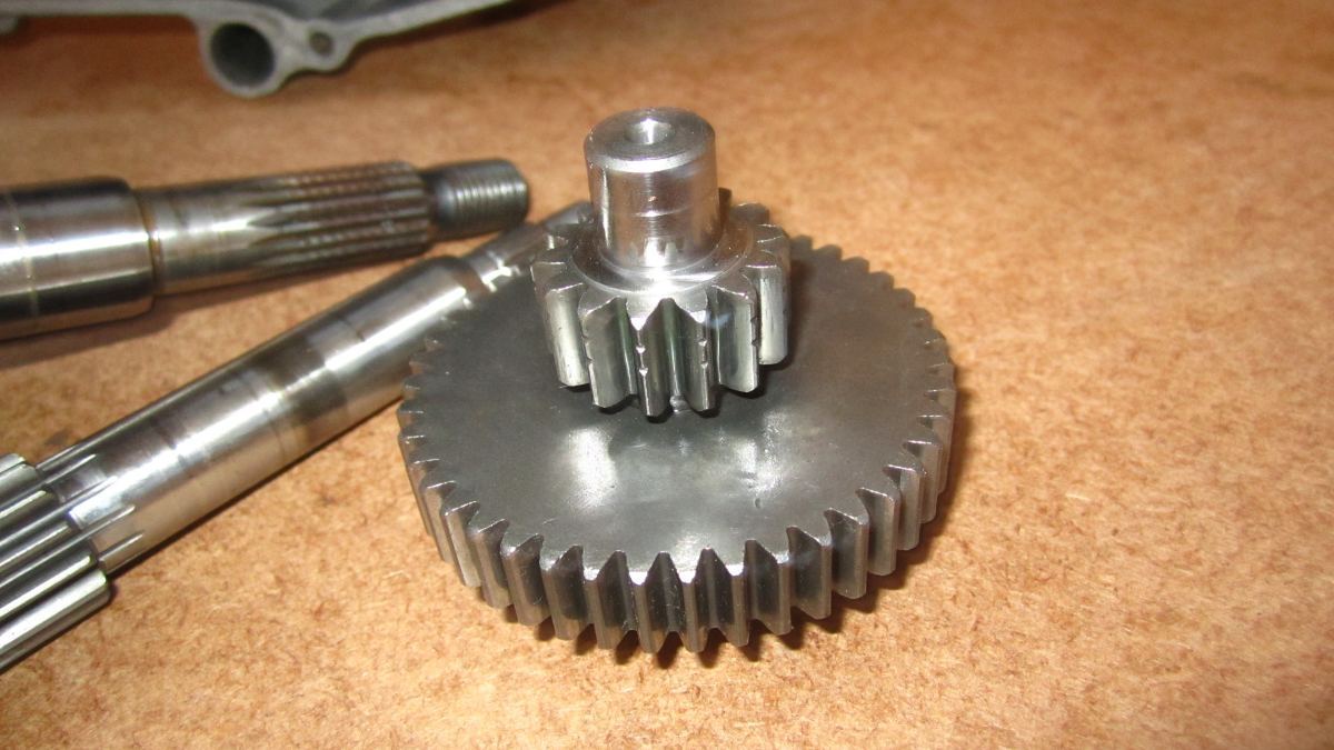

Le Jaguar Posté(e) le 2 novembre 2022 Auteur Signaler Posté(e) le 2 novembre 2022 (modifié) il y a une petite contrainte et quand je rajoute la secondaire j'ai un bruit de grain de sable donc il y a un des roulements qui doit être légèrement H.S donc je vais changé le tout Sinon j'ai trouvé cette transmission ( a gouche origine ) et l'autre ( a droite ) mais je ne sais pas quelle marque ça peut être . . . Modifié le 2 novembre 2022 par Le Jaguar

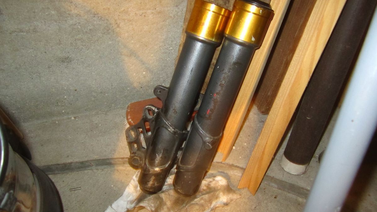

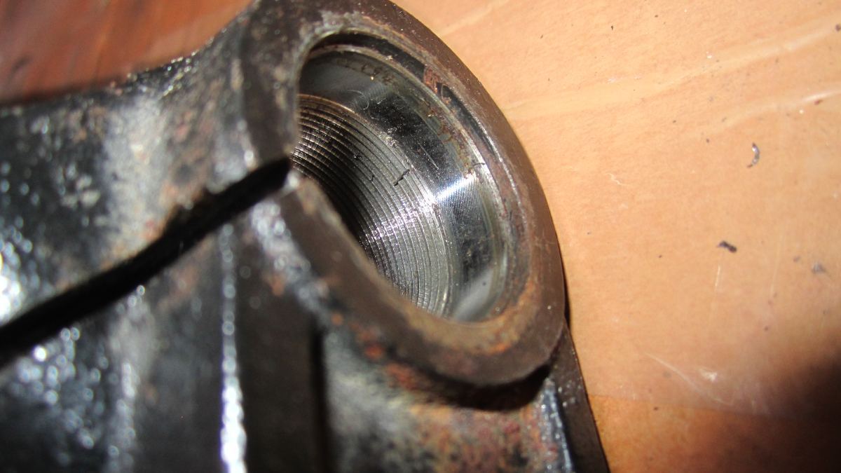

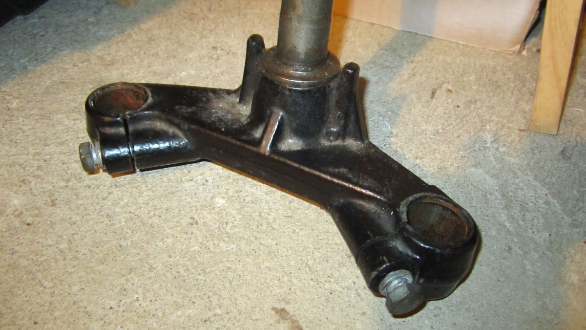

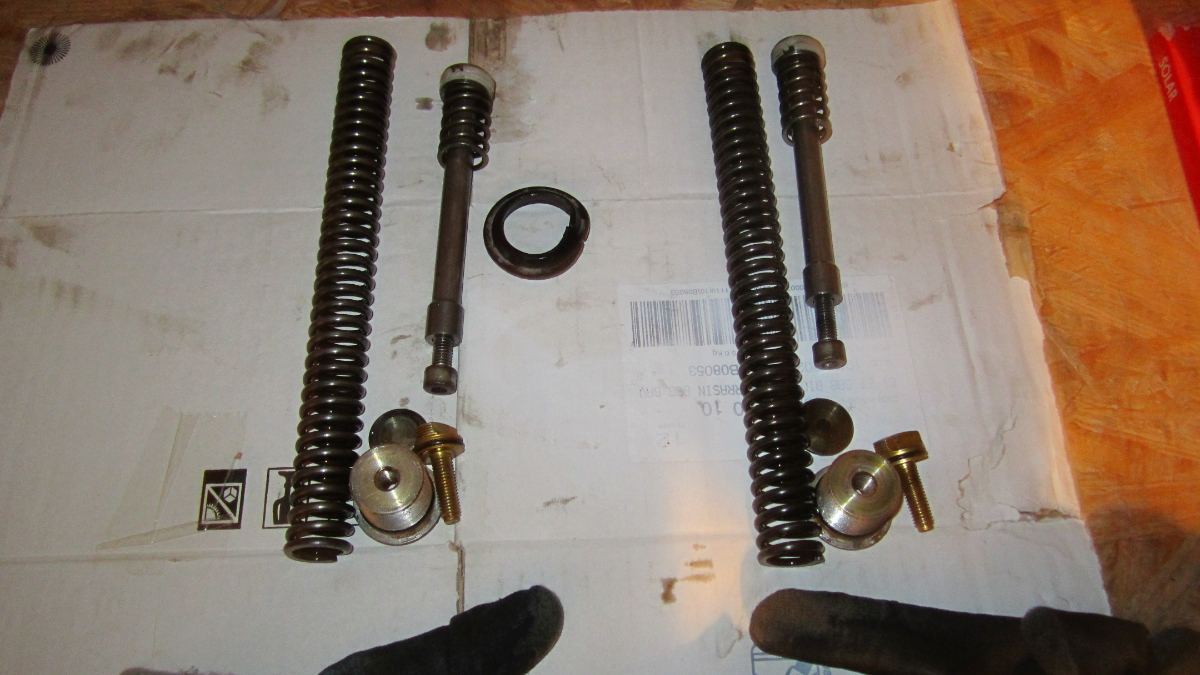

Le Jaguar Posté(e) le 7 novembre 2022 Auteur Signaler Posté(e) le 7 novembre 2022 (modifié) Salut les gars, je viens de démonté mon ancienne fourche doppler et j'ai 2 questions car il y a très peu de renseignement sur cette fourche, pensez vous que le T de fourche est spécifique au fourreau et comment savoir si c'est une pour nitro ou booster ? Merci d'avance Modifié le 7 novembre 2022 par Le Jaguar
Max Blackbird Posté(e) le 7 novembre 2022 Signaler Posté(e) le 7 novembre 2022 c'est celle de next celle la
Le Jaguar Posté(e) le 7 novembre 2022 Auteur Signaler Posté(e) le 7 novembre 2022 (modifié) Ok a quoi le vois tu ? pense tu que les fourreau ce monte sur un T de nitro ? Modifié le 7 novembre 2022 par Le Jaguar
fred82000 Posté(e) le 7 novembre 2022 Signaler Posté(e) le 7 novembre 2022 il te faut mesuré tes foureaux on pourra te dire si sa y va
Le Jaguar Posté(e) le 7 novembre 2022 Auteur Signaler Posté(e) le 7 novembre 2022 mesuré en longueur ?
fred82000 Posté(e) le 7 novembre 2022 Signaler Posté(e) le 7 novembre 2022 à l’instant, Le Jaguar a dit : mesuré en longueur ? non le diamètre
Max Blackbird Posté(e) le 7 novembre 2022 Signaler Posté(e) le 7 novembre 2022 Il y a 1 heure, Le Jaguar a dit : Ok a quoi le vois tu ? pense tu que les fourreau ce monte sur un T de nitro ? Il y a un code couleur sur la première version grise claire et rouge nitro.anthracite et or next. Antracite et bleu rocket. Grise claire et or booster
Le Jaguar Posté(e) le 7 novembre 2022 Auteur Signaler Posté(e) le 7 novembre 2022 Ok merci du renseignement Max reste a savoir si il passe sur un T de nitro, si ce n'est pas le cas sa partira en vente
jona67 Posté(e) le 8 novembre 2022 Signaler Posté(e) le 8 novembre 2022 Salut j'ai j'ai trouver ça sur 50 factory ils disent diamètre 29 https://www.50factory.com/pieces-neuves/41880-fourche-mbk-nitro-et-yamaha-aerox-depuis-2003.html Donc ça dois se monter De mémoire les diamètres sont identique il y a juste une histoire d'entraxe de fourreau pour quand tu veux monter des jantes de nitro sur booster
Le Jaguar Posté(e) le 8 novembre 2022 Auteur Signaler Posté(e) le 8 novembre 2022 Merci jona67, il me reste des T de nitro donc demain je vais testé sa et c'est vrai j'avais zappé l'entraxe pour mettre mes jantes de nitro, je vais voir tout sa demain, merci les gars
Le Jaguar Posté(e) le 10 novembre 2022 Auteur Signaler Posté(e) le 10 novembre 2022 Bon alors aujourd'hui j'ai démonté le T de la fourche doppler à mon avis il est plié, donc j'avais un autre T qui me semble être de nitro, les fourreau passe nikel et ce bloque bien dans la gorge du T, me reste juste a réglé le souci de l'entraxe c'est un peu plus large qu'avec les fourreau de nitro
