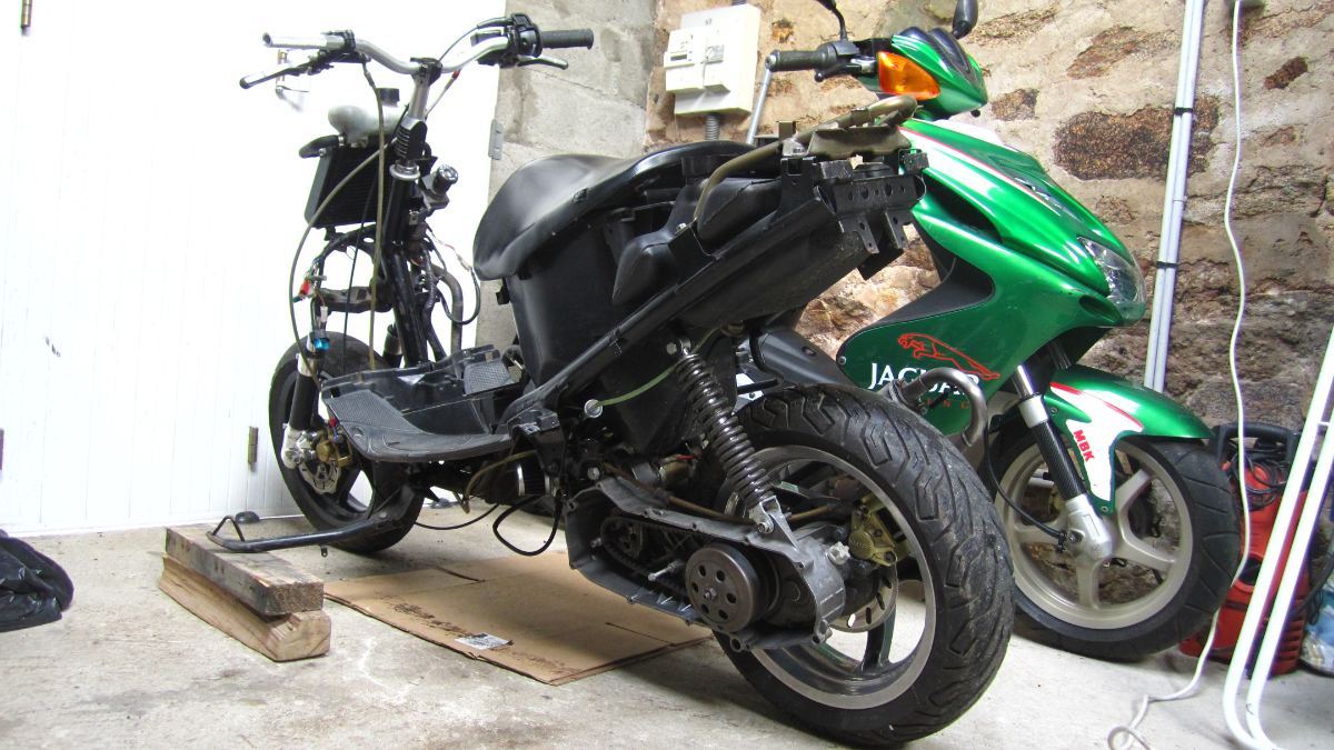

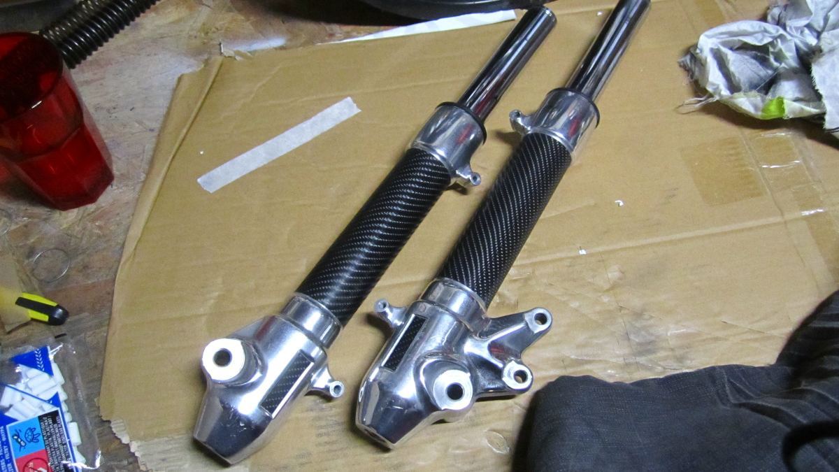

Le Jaguar Posté(e) le 5 février 2024 Auteur Signaler Posté(e) le 5 février 2024 Salut a tous, j'ai un peu avancé sur le nitro, j'ai mis un petit cornet, j'ai changé mon embrayage conti CHR par un polini 3G avec ressort bleu, pour le ressort d'embrayage passage a un jaune Le scoot fait de bon départ mais arrivé a 45 km/h environ il plafonne et n'a plus de péche . . . je suis en gicleur de 96 sur le dell orto 21, je dévissé de 2 ou 4 tours le vis de richesse il n'y a pas vraiment de différence . . . gicleur trop petit ? il ne démarre pas au 1er coup de kick il en faut 6-7 environ, par contre il tiens très bien le ralenti et redémarre très bien une fois a chaud J'ai aussi terminé la fourche, polissage complet et pose des stickers " carbone ", changement de l'huile et des joint spy elle est comme neuve, j'ai aussi abandonné le rabaissement de la fourche pour garder un confort de roulage sur les petites routes de campagne. Réception d'une aile arrière Jaguar dans la semaine j'ai donc pour le 2eme nitro tout le kit carénages d'origine. 1

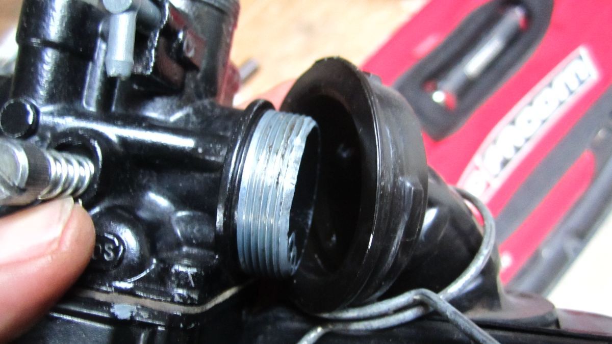

Le Jaguar Posté(e) le 19 février 2024 Auteur Signaler Posté(e) le 19 février 2024 Merci yass c'est sympa il faut que je regarde j'en ai peut être une qui traine par contre j'ai démonter celle sur le jaguar pour essayé sur le 21mm le manchon et trop grand . . . il me manque quelques chose sur le 21 pour pouvoir mettre une boîte à air ?
Yasss220 Posté(e) le 20 février 2024 Signaler Posté(e) le 20 février 2024 Oui carrément, il te manque ça Raccord de prise d'air PHBG - Pièces Carburation sur La Bécanerie (la-becanerie.com)
Le Jaguar Posté(e) le 20 février 2024 Auteur Signaler Posté(e) le 20 février 2024 OK merci, par contre il y a 32-40 ou 32-60 je pense que je dois prendre le 32-40 en diamétre ?
Yasss220 Posté(e) le 21 février 2024 Signaler Posté(e) le 21 février 2024 le 40 ou 60 c'est la diametre exterieur donc coté BAA, mesure le diamètre de ton manchon et tu auras ta réponse, mais je mise sur du 40
fred82000 Posté(e) le 23 février 2024 Signaler Posté(e) le 23 février 2024 salut prend du 40 normalement ces le bon si mes souvenir son bon que j'ai plus toucher a une boîte à air de nitro depuis un bon moment

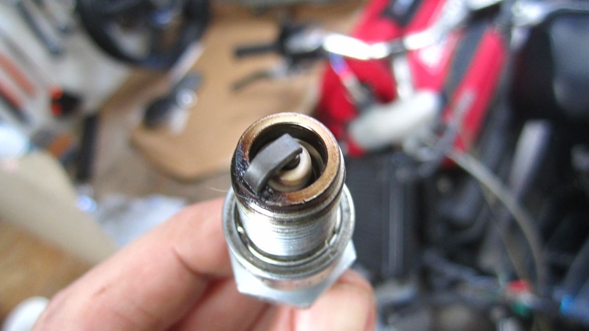

fred82000 Posté(e) le 29 février 2024 Signaler Posté(e) le 29 février 2024 commence par regarder ta bougie ces un indice sur la santé moteur

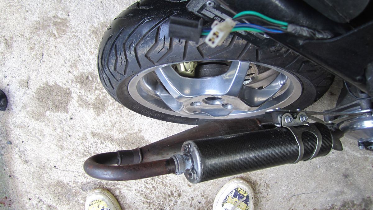

Le Jaguar Posté(e) le 2 mars 2024 Auteur Signaler Posté(e) le 2 mars 2024 (modifié) Salut les gars bon du coup changement de configuration ce n'était pas prévu mais j'ai trouver 2 bonne affaires, donc je remplace le kit 50 athena par un 70 et le yasuni R est remplacer par un Stage6 R1200. Du coup j'ai monté le Stage6 cette aprem voir si il n'y avait pas de fuite ou autres il semble nickel seul question que je me pose est ce que c'est normal qu'il soit plus éloigné de la jante que le yasuni Modifié le 2 mars 2024 par Le Jaguar
fred82000 Posté(e) le 3 mars 2024 Signaler Posté(e) le 3 mars 2024 salut oui ces son montage il est comme sa
