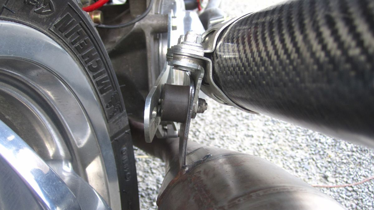

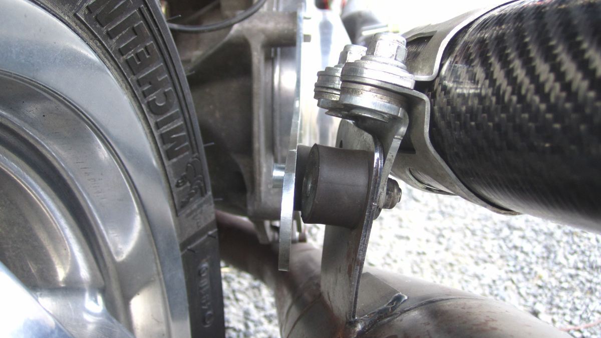

Le Jaguar Posté(e) le 18 mars 2024 Auteur Signaler Posté(e) le 18 mars 2024 Je sais je suis est dit mais il s'est planté il était a un seul tour . . . en plus c'était l'été dernier sous 45 degrés, du coup il va me ramené le bloc et je vais tout démonter Sinon aujourd'hui j'ai roulé un peu le nitro kité, j'ai un souci quand je roule j'ai la vis d'air qui arréte pas de bouger, j'était a 2 tour j'ai fait 100m elle était sérré à fond . . . heureusement je m'en suis rendu compte donc à mon avis c'est une vis qui n'est pas d'origine J'ai aussi la patte du pot Stage6 qui doit être tordu ou je sais pas impossible de bien aligné la patte et de mettre la 2 eme vis Enfin une belle journée mécanique j'ai réglé le jaguar aussi je suis a 2 tour 1/8 environ vis d'air c'est ok ?
fred82000 Posté(e) le 19 mars 2024 Signaler Posté(e) le 19 mars 2024 pour ta fixation tu force avec un vieux tournevis ou une tige fileté ou autre pour aligner le tout et i mettre la vis ces juste un peu tordu pour la vis qui bouge a voir aussi le pas de vis qu'il sois bon pour ton réglage carburateur il ne faut pas être a plus de 2 tour et moins de 1 tour 1/2 donc a toi de voir si tu es bon ou pas
Le Jaguar Posté(e) le 19 mars 2024 Auteur Signaler Posté(e) le 19 mars 2024 OK Fed je peaufine mon réglage sur le jaguar demain Pour le carburateur 21 de l'autre nitro je vais regardé demain si ce n'est pas le filetage HS mais tout ce la pourrait expliqué le fait qu'il est compliqué a réglé, et pour la patte du pot je vais la tordre u poil pour que ça passe et si quelqu'un a un cylindre pour ovetto je suis preneur merci les gars

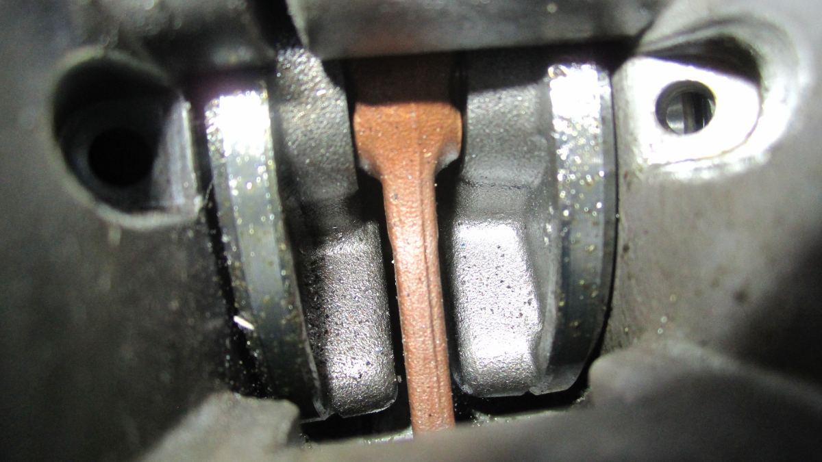

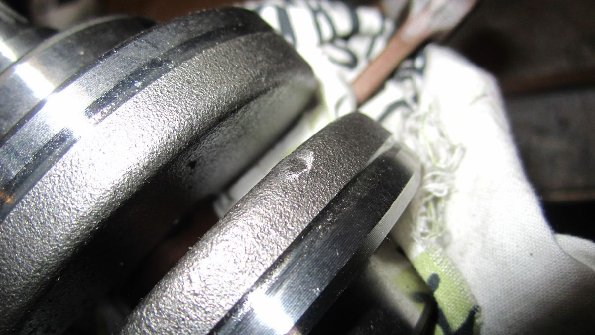

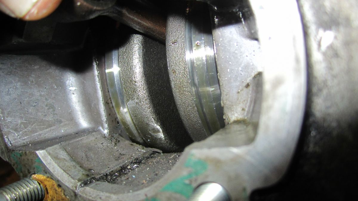

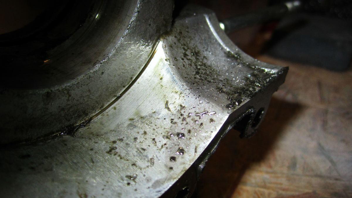

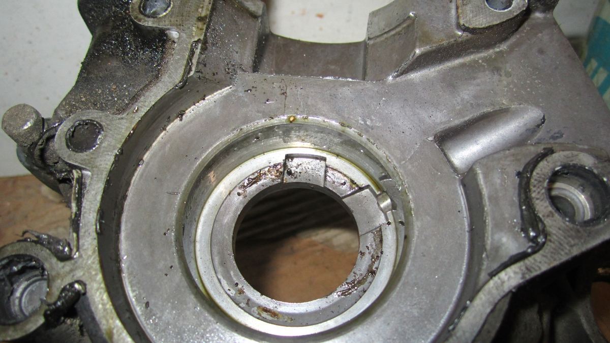

Le Jaguar Posté(e) le 24 mars 2024 Auteur Signaler Posté(e) le 24 mars 2024 Ok je vais regarder ce que je peux lui trouvé Aujourd'hui j'ai était récupéré le moteur pour commencé le démontage, il y a de la limaille de partout, les roulements font du bruit et il y a un impact sur la bielle, donc ce n'est pas du jolie jolie tout ça
fred82000 Posté(e) le 25 mars 2024 Signaler Posté(e) le 25 mars 2024 monte de bon roulement skf avec joint spy polini le vilebrequin et a contrôler voir qu'il sois bon sinon a changer et arteck en on un a pas trop cher et bien la il y a pas mal de taf de nettoyage aussi

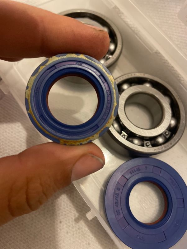

Yasss220 Posté(e) le 25 mars 2024 Signaler Posté(e) le 25 mars 2024 il y a 50 minutes, fred82000 a dit : monte de bon roulement skf avec joint spy polini le vilebrequin et a contrôler voir qu'il sois bon sinon a changer et arteck en on un a pas trop cher et bien la il y a pas mal de taf de nettoyage aussi Perso j'ai le pack polini spy + roulements mais un des deux spy est arrivé avec des traces de rouille donc j'ai pris des spy Stage6 à la place il y a 52 minutes, fred82000 a dit : la il y a pas mal de taf de nettoyage aussi Un pinceau de l'essence un peu de temps et on est bons
fred82000 Posté(e) le 25 mars 2024 Signaler Posté(e) le 25 mars 2024 Il y a 4 heures, Yasss220 a dit : Perso j'ai le pack polini spy + roulements mais un des deux spy est arrivé avec des traces de rouille donc j'ai pris des spy Stage6 à la place Un pinceau de l'essence un peu de temps et on est bons il son top les polini j'ai monté ce kit la plus dune fois j'en et encore deux neuf chez moi et je ne vois pas de ou il peuvent rouiller ces du pife et non métal
Yasss220 Posté(e) le 25 mars 2024 Signaler Posté(e) le 25 mars 2024 Je te laisse constater de toi même, acheté sur mxs bien evidemment jamais montés
fred82000 Posté(e) le 25 mars 2024 Signaler Posté(e) le 25 mars 2024 @Yasss220 jen es eux des comme sa et je les es monter sans souci il on tenue plus de 10000KM et acheter aussi sur mxs

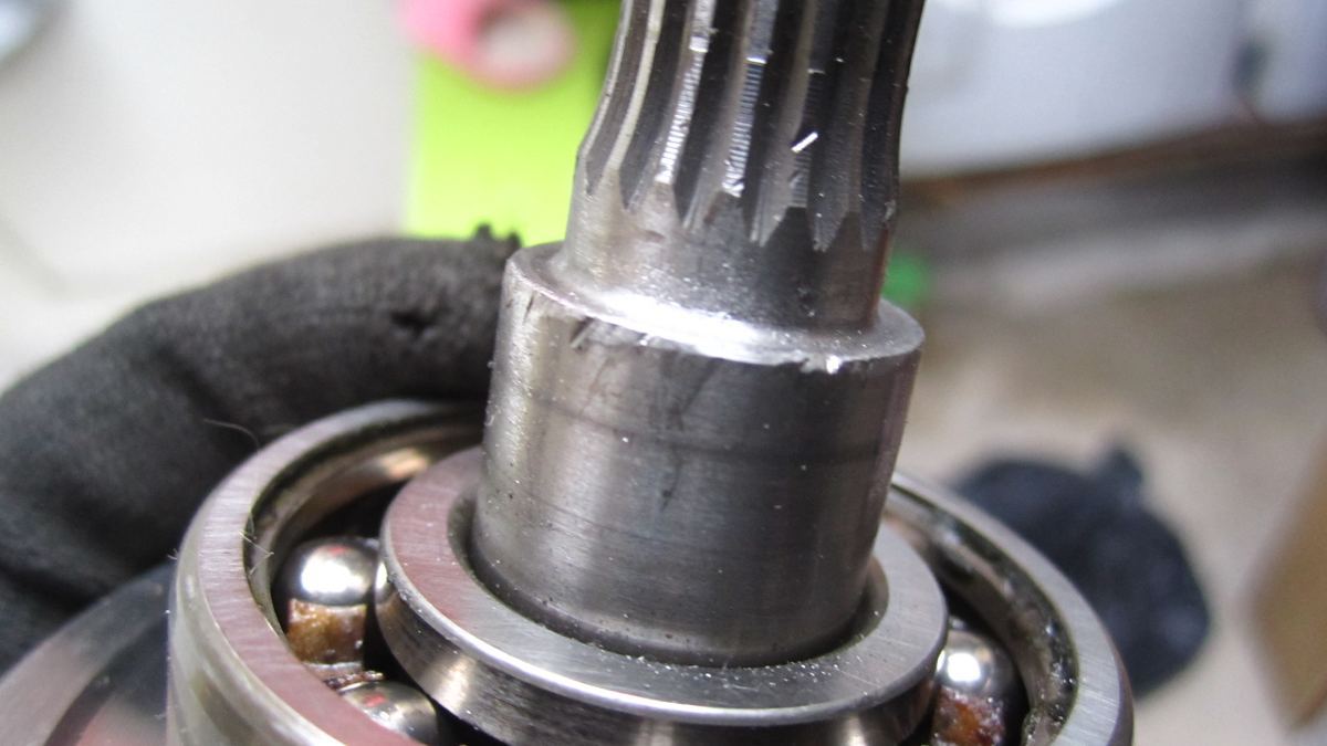

Le Jaguar Posté(e) le 25 mars 2024 Auteur Signaler Posté(e) le 25 mars 2024 la l'ovetto il était en full top perf renforcer et sur le jaguar la même aucun soucis, là je ne comprends pas pourquoi tout a pété comme sa mis à part le rodage trop pauvre Cette aprem j'ai tout démonter, ouvert les carters il y avait de la limaille de partout et quelques petit surprise, les carters sont déjà nettoyé et déjà sabler Sur la vilebrequin il y a sa et l'autre photo c'est coté variation
Yasss220 Posté(e) le 25 mars 2024 Signaler Posté(e) le 25 mars 2024 il y a une heure, fred82000 a dit : @Yasss220 jen es eux des comme sa et je les es monter sans souci il on tenue plus de 10000KM et acheter aussi sur mxs Je veux bien te croire mais bon j’ai eu les Stage6 offerts par mxs ils sont pas mal non? après bon ça m’emmerde parce que je suis un fanboy polini mais bon désolé pour le HS
fred82000 Posté(e) le 26 mars 2024 Signaler Posté(e) le 26 mars 2024 jamais tester les st6 au pire tu pourrais men faire un retour ?
Yasss220 Posté(e) le 26 mars 2024 Signaler Posté(e) le 26 mars 2024 il y a 53 minutes, fred82000 a dit : jamais tester les st6 au pire tu pourrais men faire un retour ? Bien sûr puis je vais monter les roulements polini avec (marque TPI) je te dirais et je garderais les spy polini en secours si tu me dis que c utilisable
