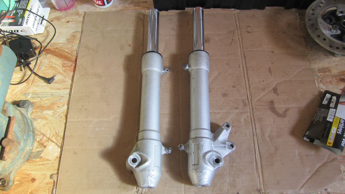

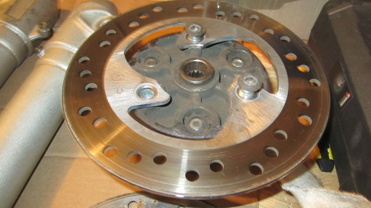

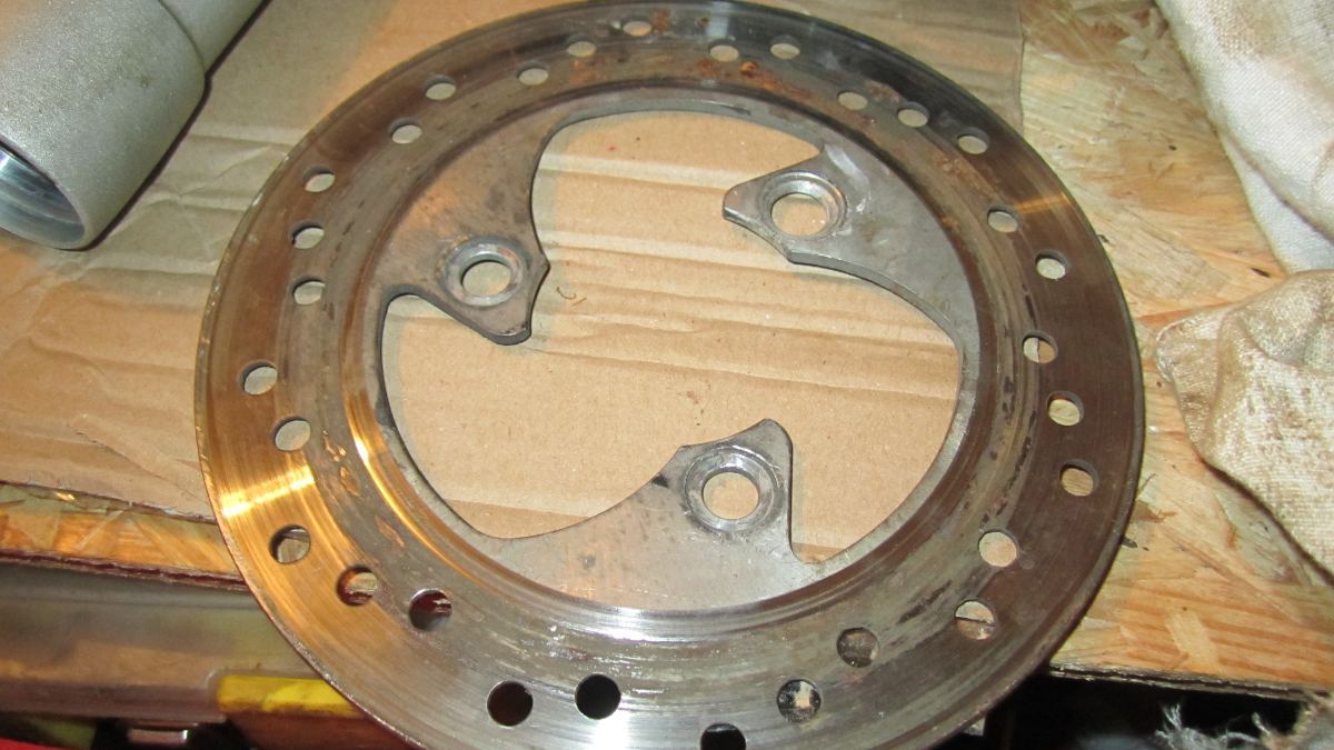

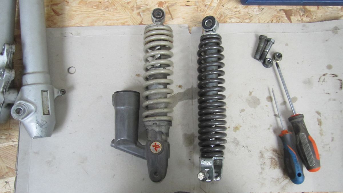

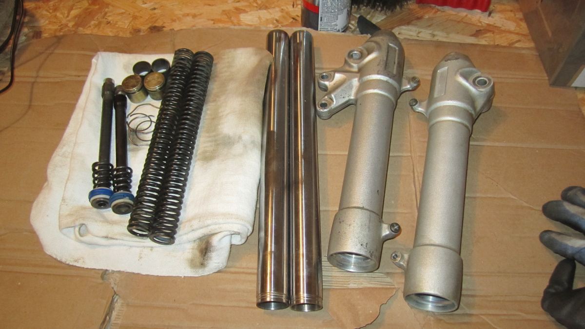

Le Jaguar Posté(e) le 7 mars 2022 Auteur Signaler Posté(e) le 7 mars 2022 (modifié) Oui je prends le temps il roulera cette été, sinon voici les photos des chantiers Changement de suspension car elle est beaucoup trop souple je ne sais pas pourquoi, donc j'ai une suspension de mach-g qui trainé elle fera l'affaire en attendant Démontage et nettoyage complet de la fourche joint spy H.S et cache poussière aussi Changement de disque arrière et de plaquette de freins Remontage de la fourche prévu pour ce w-e, je suis toujours a la recherche d'un garde boue avant et d'une suspension nitro origine ou gamme au dessus Modifié le 7 mars 2022 par Le Jaguar

Le Jaguar Posté(e) le 15 mars 2022 Auteur Signaler Posté(e) le 15 mars 2022 Salut non désolé je n'est plus les photos, moi aussi c'est la première fois que je voyais ça. Sinon j'ai une question j'ai ma suspension de nitro d'origine avec la bombonne ( plus haut en photo ) qui est archi souple j'aimerais savoir si il y a moyen de " réparé " sa ?
jona67 Posté(e) le 15 mars 2022 Signaler Posté(e) le 15 mars 2022 (modifié) il y a 17 minutes, Le Jaguar a dit : Salut non désolé je n'est plus les photos, moi aussi c'est la première fois que je voyais ça. Sinon j'ai une question j'ai ma suspension de nitro d'origine avec la bombonne ( plus haut en photo ) qui est archi souple j'aimerais savoir si il y a moyen de " réparé " sa ? Salut alors je sais pas si il y a du gaz ou de l'air dans ces amortisseur ( pardon je passe sûrement pour un ignorant ) mais peut être faut il juste le faire recharger ? Modifié le 15 mars 2022 par jona67

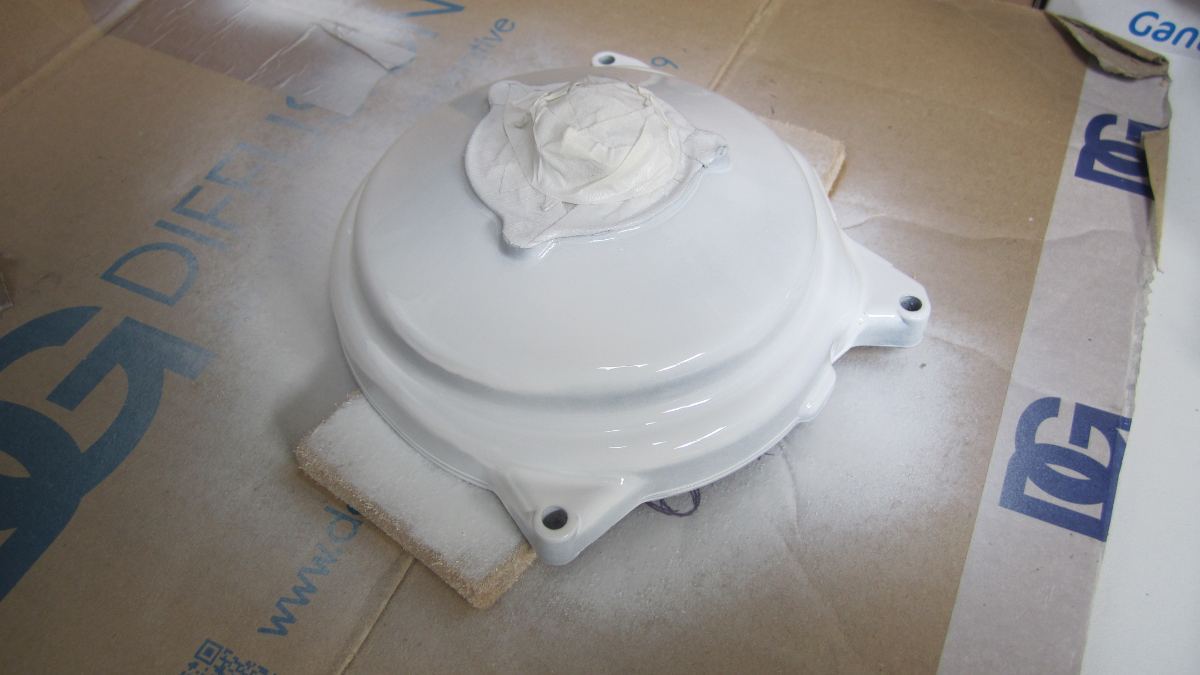

Le Jaguar Posté(e) le 15 mars 2022 Auteur Signaler Posté(e) le 15 mars 2022 (modifié) j'ai recherché sur internet et j'ai trouvé aucune information a ce sujet, j'ai démonté vite fait et j'ai rien vu pour rechargé donc je ne sais pas Bon sinon je me suis occupé de la pompe qui a était peinte avec les pied, du coup décapage complet, apprêt et peinture demain fourreaux remonté, joint spy, cache poussière changé, plaquette de frein avant changé et gros nettoyage du train avant Modifié le 15 mars 2022 par Le Jaguar
Max Blackbird Posté(e) le 15 mars 2022 Signaler Posté(e) le 15 mars 2022 Salut, comme pour les fourreaux, les amortisseurs ont une quantité d huile précise. Ensuite on les gonfle a l azote pour éviter les fuites
Le Jaguar Posté(e) le 15 mars 2022 Auteur Signaler Posté(e) le 15 mars 2022 ok merci des infos par contre comment démonté ? j'ai trouvé aucun tutoriel a ce sujet aucune infos qui explique . . .
Max Blackbird Posté(e) le 15 mars 2022 Signaler Posté(e) le 15 mars 2022 Pour moi je pense que tu dois enlever l obus
jona67 Posté(e) le 16 mars 2022 Signaler Posté(e) le 16 mars 2022 Je dit toujours si ils ont réussi a le monter , ça dois pouvoir se démonter Je suppose que c'est le même principe que pour les voitures il faut mettre le ressort sous tension puis lâcher un écrou cranté en haut ou en bas et tu auras accès au vérin

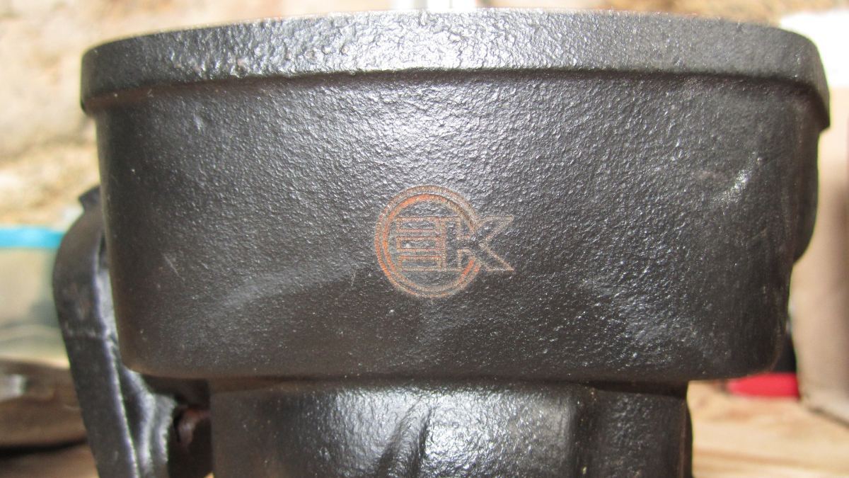

Le Jaguar Posté(e) le 21 mars 2022 Auteur Signaler Posté(e) le 21 mars 2022 Oui j'ai regardé rien d'anormal, j'ai fait un aller retour vite fait il marche comme avant et démarre au quart de tour , j'ai l'impression que le bruit viens du coté allumage on l'entend un peu plus une fois la pompe à eau démonté, je retourne chez mon pro demain, car soit il a mal monté soit il a mal diagnostiqué mais là il y a un souci J'ai une autre question quand j'ai acheté le nitro il y avait ce cylindre dessus quelqu'un peu me dire quelle marque c'est ?
