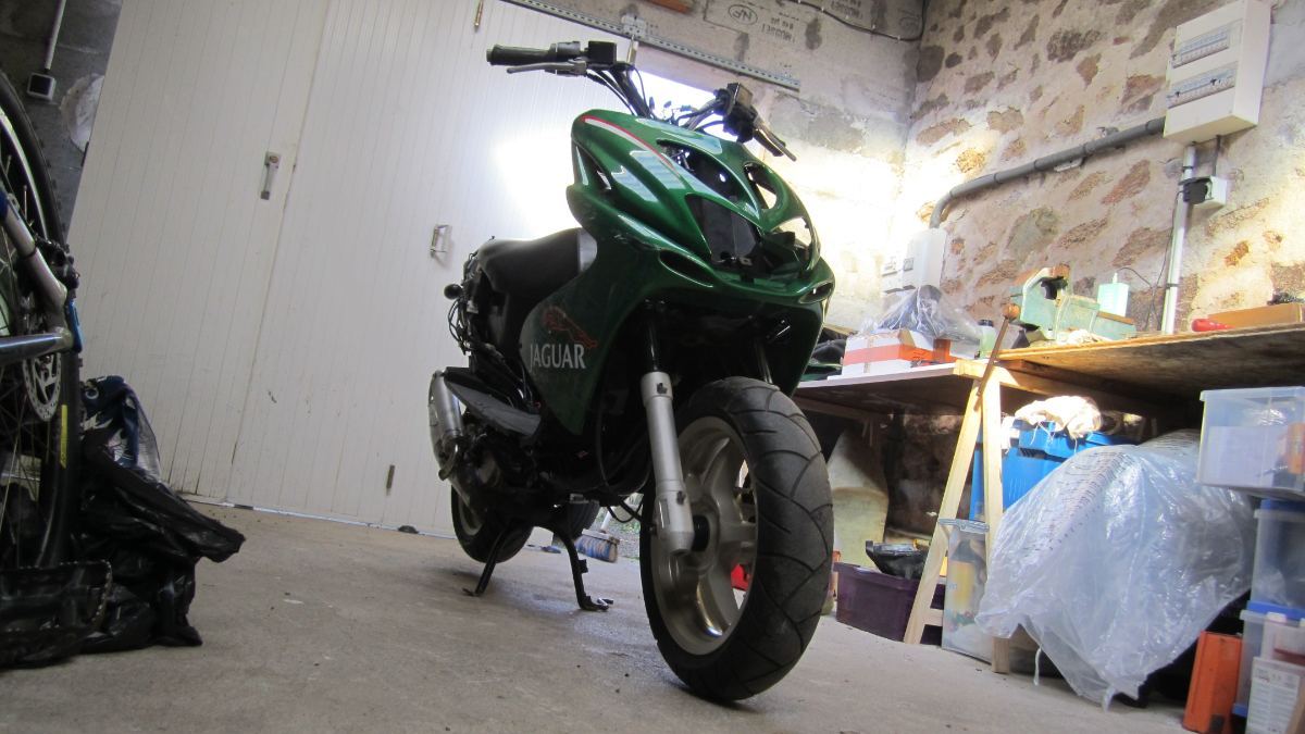

Le Jaguar Posté(e) le 28 mars 2022 Auteur Signaler Posté(e) le 28 mars 2022 Aujourd'hui réception d'un garde boue Jaguar, donc j'ai enfin tous les carénages Jaguar d'origine pompe à eau peinture complète ok Maintenant reste une commande a passé pour toutes les visserie manquante, j'ai aussi un souci mais clignotant fonctionne mais ne clignote pas si vous avez des idée, j'ai aussi la purge des freins avant et arrière à faire et le w-e prochain redémontage complet nettoyage et remontage
SpiritSystem Posté(e) le 28 mars 2022 Signaler Posté(e) le 28 mars 2022 (modifié) Salut , pour tes clignotants regarde si ta batterie est chargé à fond . moi j’ai eu se souci sur mon scoot la batterie était pas assez chargé et les clignotants ne clignoté plus quand je l’ai chargé à fond avec un chargeur de batterie ça a remarché. bonne mécanique Modifié le 28 mars 2022 par SpiritSystem

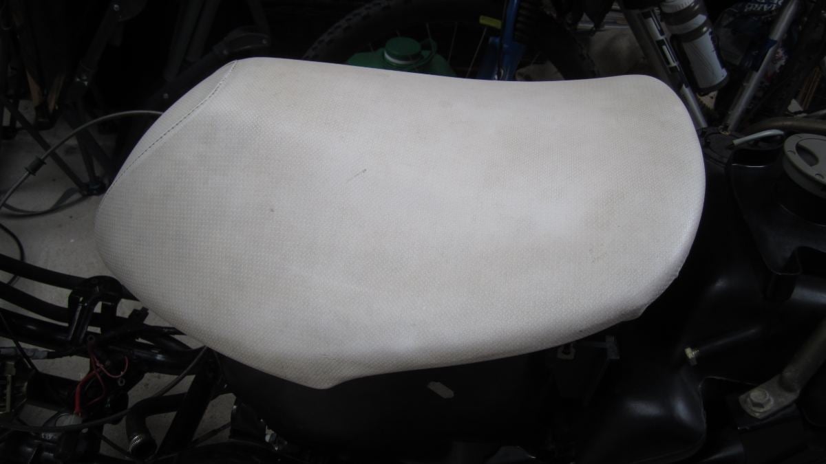

Le Jaguar Posté(e) le 30 mars 2022 Auteur Signaler Posté(e) le 30 mars 2022 (modifié) Salut merci pour ton aide mais le " soucis " c'est que je n'est pas de batterie, donc je pensé peut être au relais ? Sinon voilà le garde boue Jaguar que j'ai enfin trouvé, les stickers ne sont pas en super état mais au moins il est là. trouvé a 25 euros donc un prix correct J'ai aussi acheté un Nitro complet pour récupéré quelques pièces, dessus il y a une selle blanche du coup montage sur le Jaguar, au passage si vous avez une technique pour nettoyé les selle je suis preneur Modifié le 30 mars 2022 par Le Jaguar
SpiritSystem Posté(e) le 31 mars 2022 Signaler Posté(e) le 31 mars 2022 (modifié) Achète une batterie et charge la à fond ça vas régler le problème . je vois sur ta photo que tu as pas les clignotants avant ça peut être un problème pour les clignotants arrières exemple j’avais le fil du clignotants arrière gauche débranché et les clignotants ne clignoté plus juste il sallumé sympa ton jaguar Modifié le 31 mars 2022 par SpiritSystem
fred82000 Posté(e) le 31 mars 2022 Signaler Posté(e) le 31 mars 2022 salut pour tes clignotant il te faut une batterie sinon il clignoteront pas javais eux ce souci la moi aussi et mit du temps a trouver
Le Jaguar Posté(e) le 31 mars 2022 Auteur Signaler Posté(e) le 31 mars 2022 ok je dois avoir une batterie qui traine je vais essayé sa merci

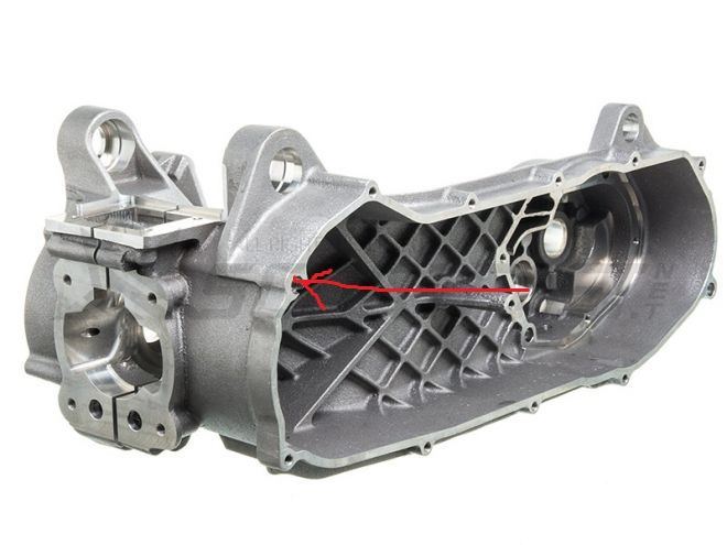

jimmy@ Posté(e) le 1 avril 2022 Signaler Posté(e) le 1 avril 2022 salut , il faut le centrer un minimum , pour le ressentré ne tape pas sur le vilebrequin mais sur le carter moteur du coter inverse , un coup bien sec et fort aux maillet . c'est le carter qui bouge et pas le vilebrequin en gros , à faire moteur démonté sans cylindre , variateur et allumage bien sur.
Le Jaguar Posté(e) le 1 avril 2022 Auteur Signaler Posté(e) le 1 avril 2022 ok mais quand tu dis sur le carter moteur du coter inverse je ne vois pas vraiment ou il faut taper
jimmy@ Posté(e) le 1 avril 2022 Signaler Posté(e) le 1 avril 2022 (modifié) au lieux de taper sur le vilebrequin coter allumage , tu tape sur le carter coter varia , vers l'avant du carter aux niveaux de l'axe moteur (a virer aussi). Modifié le 1 avril 2022 par jimmy@
Le Jaguar Posté(e) le 1 avril 2022 Auteur Signaler Posté(e) le 1 avril 2022 ok parfait merci de ton aide, je vais déjà voir si le vilebrequin est vraiment mal centré a l'aide de cale ou si c'est moi qui délire
