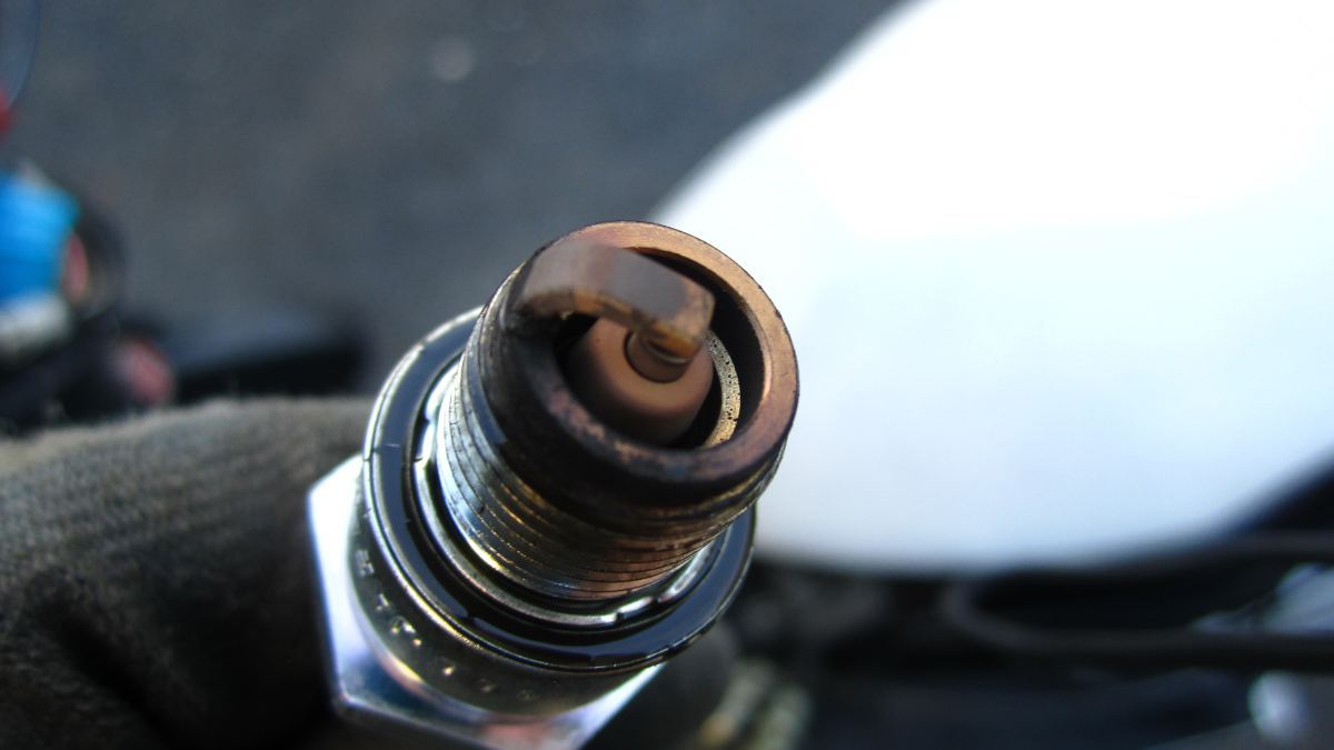

Le Jaguar Posté(e) le 15 juin 2022 Auteur Signaler Posté(e) le 15 juin 2022 il y a 1 minute, SpiritSystem a dit : Salut achète un jantes et fzit la repeindre a la lele couleur ça coûterait moins cher que de devoiler un jante je pense rouler sans le starter ça crée un prise dair je pense jamais essayer en même temps mais bon si toi sa marche ça va J'ai une paire de jantes blanche qui traine je vais les mettre en attendant je pense, faire repeindre je pense que ça va être plus cher, et pour mon starter il me manque une pièces a l'intérieur mais j'ai tout remis comme si il était là et pour l'instant aucun soucis une photo de la bougie avec le changement de carburateur
SpiritSystem Posté(e) le 15 juin 2022 Signaler Posté(e) le 15 juin 2022 (modifié) Elle est bien la bougie la je vois que la bougie est sale pense a la nettoyer avec un chiffon quand tu la remet c'est vite fait et sa salit pas la culasse Modifié le 15 juin 2022 par SpiritSystem

jimmy@ Posté(e) le 16 juin 2022 Signaler Posté(e) le 16 juin 2022 (modifié) si ton disque frotte ce n'est pas la jante , elle est indepandente du disque y a le moyeux entre le 2. mais soit c'est le disque qui est voilé , soit l'axe de transmi . la couleur de la bougie es top , si il tourne bien ne touche plus à la carburation. Modifié le 16 juin 2022 par jimmy@
