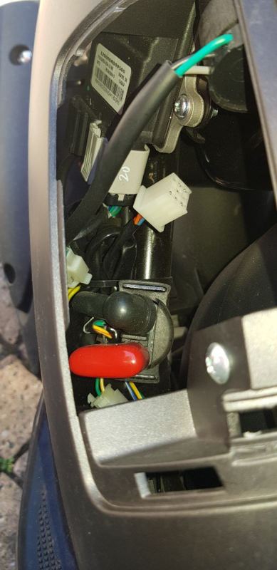

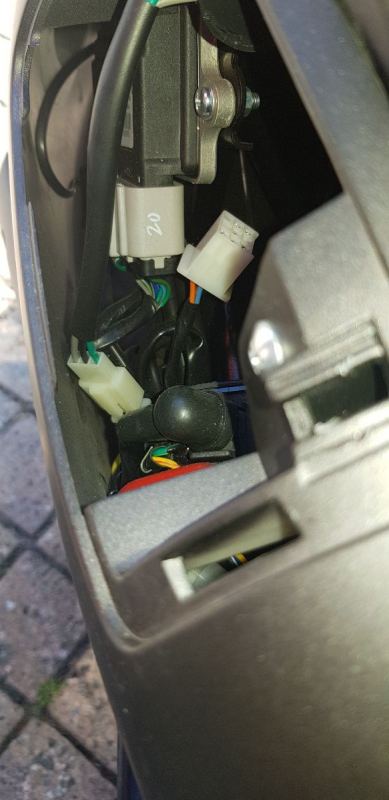

Bonjour j'ai acheté récemment un jordon venice euro 5 à injection.
Pour le débrider "léger" on va dire, je n'ai pas essayer le boîtier CDI ou ECU pour savoir la différence...
Il y a un capteur qui limite le nombres de tours au niveau de la cloche d'embrayage, vous suivez le fils qui sort du carter jusqu'au petit capot sur le coter droit du scooter et vous le débrancher. Il est pas forcément facile d'accès mais en enlevant l'intérieur du coffre, ça ce fait très bien et après on gagne 10km/h a plat et 20km/h en descente.
Et c'est gratuit
Le 27/06/2024 à 00:07, sebo2210 a dit :
Et c'est gratuit
Bonjour, j’ai essayé et je ne peux desormais plus rouler a plus de 25 j’ai donc rebranché j’ai pas du prendre le bon fil. Peux tu me dire de quelle couleur il est (ou mieux une photo stp) j’en peux vraiment plus... merci!!

>Il sera sûrement nécessaire de remplacer le boîtier ECU, mais il faut encore voir le modèle monté sur ce scooter.
Salut,
S'il suffisait de débrancher le capteur de vitesse, ça serait vraiment trop facile.
Il me semble bien que le Jordon Venice dispose d'un ECU Rongmao
Je ne connais aucune autre solution que de mettre un ecu débridé :
https://www.boostycom.fr/pieces-racing-50cc-4t/2987-ecu-racing-efi-rongmao-scooter-chinois-euro5-gy6-139qmb.html
ça permet de rouler à 65 km/h
Posté(e) (modifié)
il existe apparemment un cdi ...
 https://baotian-france.fr/jordon-venice-ty50qt-5d/3041-31413-ecu-non-bride-pour-scooter-venice-ou-bmax-50cc-euro-5-utilisation-sur-voie-publique-interdite.html#/562-version_modele-euro_5
il est vrai qu'un file capteur est apparent sur le carter de kick...
je vais prendre ce boîtier cdi et débrancher ce capteur pour voir la différence...😀
c'est fou de brider un scooter a ce point là...
Modifié par seam
Posté(e) (modifié)
cela fonctionne, cdi changer et fil capteur débrancher, une légère micro-coupure à 70 km/h d'une demi seconde...
à savoir ce que cela pourrait être aucune idée pour le moment ?
peut être le fil capteur à rebrancher, à voir...
Modifié par seam
pareille avec ou sans ...
si quelqu'un a le bon à me communiquer, avec plaisir !!!
