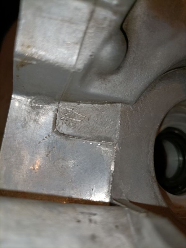

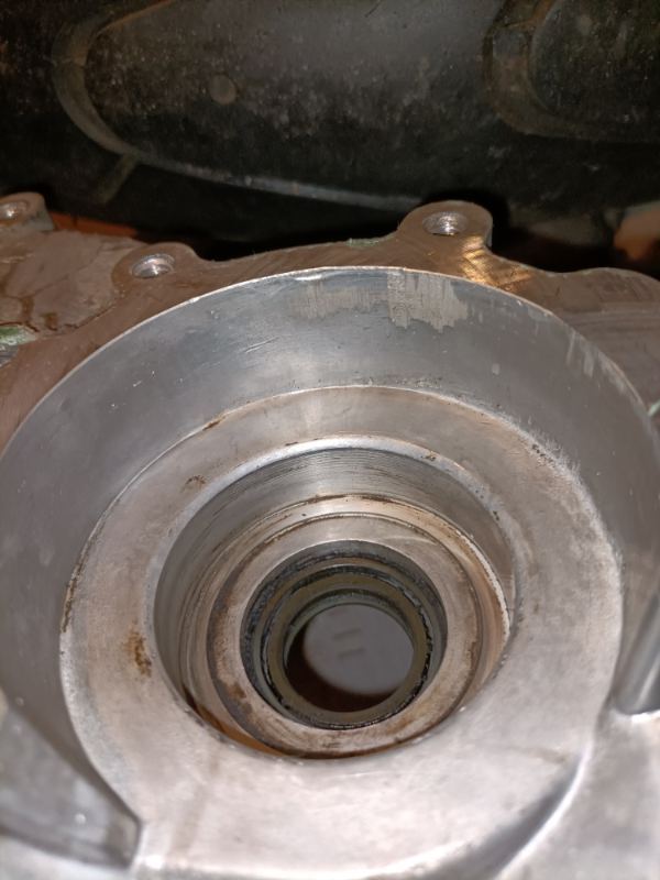

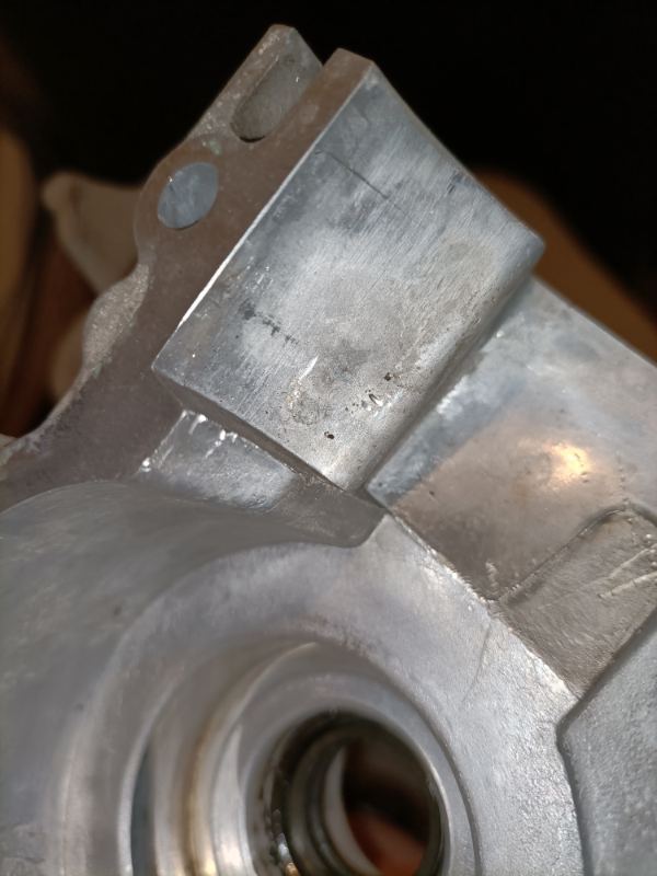

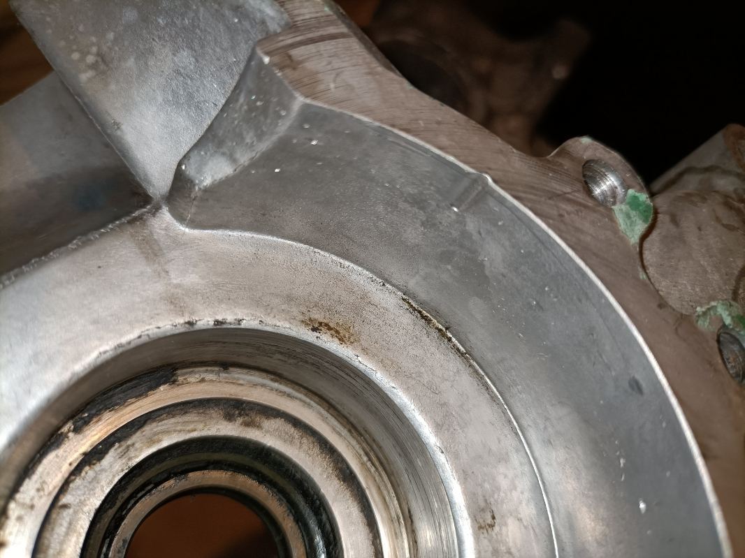

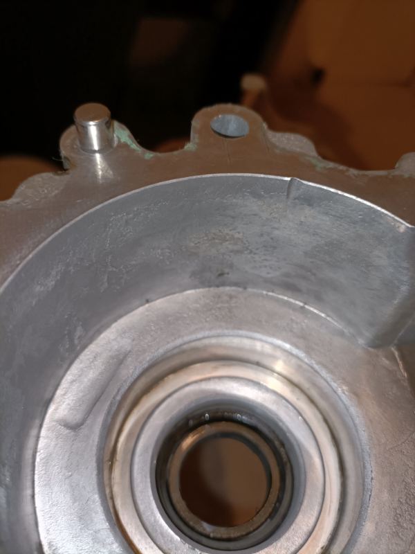

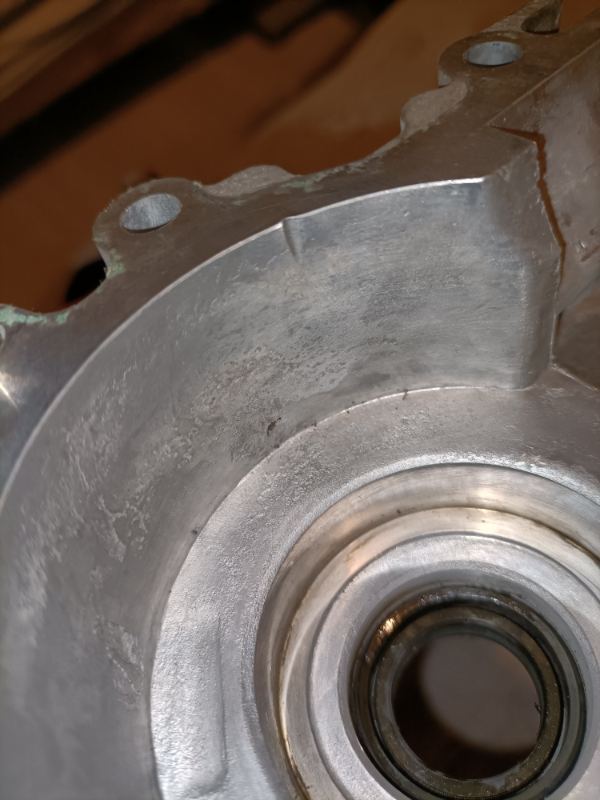

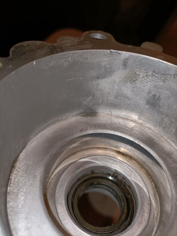

Alors voilà mon problème suit a un pré cerrage sur mon kisbee 2t j'ai remplacé le cylindre d'origine par un kit 50 top perf. Par la même occasion j'ai changé la cage a eguille qui a malheureusement cassé après 200km de rodage.
Après avoir tout démonter les dégâts sont très violent plein de bout dans la bas moteur et même un bout planté dans le piston qui a remonté tout le cylindre.
Mais le pire ce qui m'inquiète le plus c'est que le bas moteur soit mort. En fait il y a eu plein de bout tout autour du vilebrequin qui a cause de grosse crevasses et rayures. ça a carrément fait des gros pète entre les deux jointure des carter Je sais même pas si avec un dremelle ou du polissage c'est rattrapable.
Je mets quelle que photos Merci de votre attention et de votre aide bonne journée :)
6 réponses à cette question
Salut Max merci de ta réponse mais t'en est sur ? Car il y a quand elle sa sacrée cela qui a cause de belle crevasses d'au moins 5 millimètres sa ne risquerai pas de causé un manque de compression ?
Ok mais il y a quand même le mélange qui circule autour du vilebrequin qui arrive par l'admission avant d'arriver dans le haut moteur ça risque pas de crée une gêne a ce niveau là ? De plus ça risque d'endommager le vilebrequin neuf ? Et j'ai surtout peur que sa crée des fuite entre les deux Carter vue les éclats pile dans la jointure.
salut
passe un coup de papier en 500 comme dit max si tu veux être sur que rien ne reste comme débrit qui serais encore acrocher sur les carter et aussi pour rendre un peu lisse tout sa
je ne vois pas de souci après cela pour les re monter tes carter avec un bon vilebrequin neuf de qualité une cage à aiguilles de qualité elle aussi
si vraiment tu as un doute pour les pet pres du plans de joint tu peux y mettre de la pate époxy et bien poncer en suite sa le fera bien
Ok sa marche super merci beaucoup de vos réponses betbde votre aide les gars du coup je pense investir bientôt pour le remontage si ça risque rien. J'avais peur de devoir racheter un bas moteur complet ce qui coûte la peau des fesses mdr bonne journée ride safe V ^^
