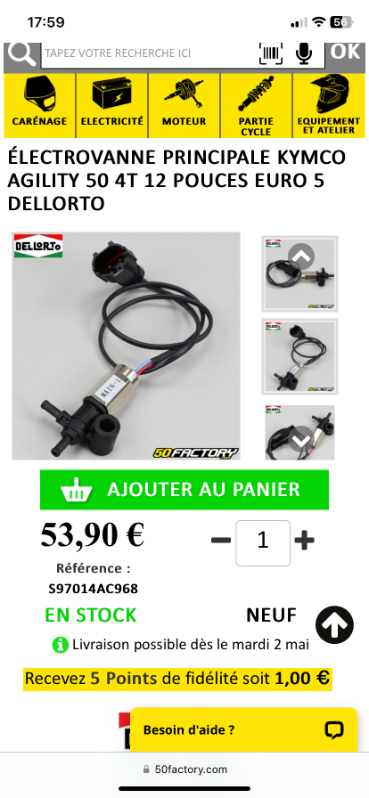

Alain Posté(e) le 29 avril 2023 Auteur Signaler Posté(e) le 29 avril 2023 Il y a 8 heures, QUENT98 a dit : Bonsoir quel est le durite à débrancher ou à boucher s'il vous plaît. Et qu’elle variateur avez vous pris ? Il y a trois solénoïdes raccordés au carburateur, il faut juste boucher les branchements sur le carburateur. Pour le variateur, il y a le kit variation de chez Polini pour les Kymco euro 4/5 (ref: 241.745)
QUENT98 Posté(e) le 29 avril 2023 Signaler Posté(e) le 29 avril 2023 Il y a 3 heures, Alain a dit : Il y a trois solénoïdes raccordés au carburateur, il faut juste boucher les branchements sur le carburateur. Pour le variateur, il y a le kit variation de chez Polini pour les Kymco euro 4/5 (ref: 241.745) Possible de montré une photo des trois solénoïdes psk j’arrive pas à m’y trouver merci
Alain Posté(e) le 29 avril 2023 Auteur Signaler Posté(e) le 29 avril 2023 Il y a 5 heures, QUENT98 a dit : Possible de montré une photo des trois solénoïdes psk j’arrive pas à m’y trouver merci Je n'ai pas de photos. Ce sont trois petits boîtiers avec des fils électriques, raccordés au carburateur par des durites. Il y a un raccord juste à côté du couvercle supérieur du carburateur, un tout près de l'arrivée d'essence et un troisième qui est (je pense) sur la pipe d'admission.

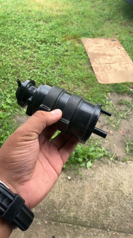

QUENT98 Posté(e) le 29 avril 2023 Signaler Posté(e) le 29 avril 2023 il y a 25 minutes, Alain a dit : Je n'ai pas de photos. Ce sont trois petits boîtiers avec des fils électriques, raccordés au carburateur par des durites. Il y a un raccord juste à côté du couvercle supérieur du carburateur, un tout près de l'arrivée d'essence et un troisième qui est (je pense) sur la pipe d'admission. C’est l’electrovanne à débrancher ? L’antipollution il sert a rien aussi ?
Alain Posté(e) le 29 avril 2023 Auteur Signaler Posté(e) le 29 avril 2023 Oui, c'est bien ça, il faut les débrancher et boucher les branchement sur le carburateur. Tu peux aussi virer ce boîtier.

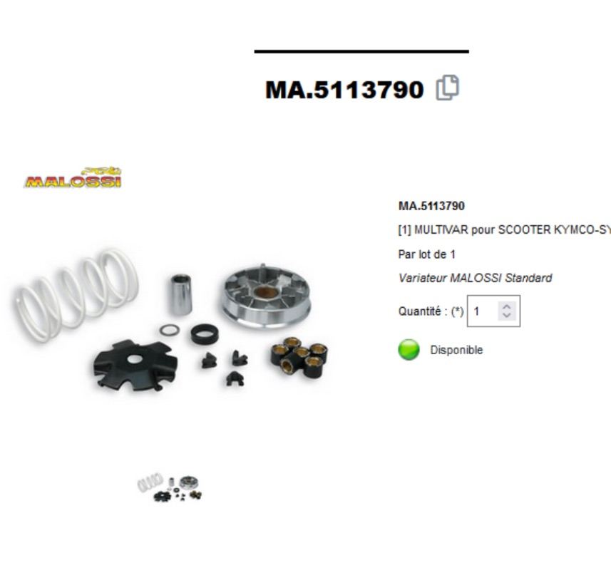

Dklx Posté(e) le 17 mai 2023 Signaler Posté(e) le 17 mai 2023 Bonjour à tous. nouveau sur le forum soyez indulgent. je suis possesseur d’un kymco super 8r euro 5 de cette année et je cherche à gagner en vitesse 60 sur du plat et 50 en grande monter, et le tout sans toucher a la cartographie de l’ecu. Pouvez vous me dire si quelqu’un y est parvenu et se qu’il a changé. si vous avez les références pour mon mécano se serait top. A l’heure actuelle il me propose que ce kit. MA 5113790 malossi. Quel sera le gain apporté. merci à vous.
Kaga Posté(e) le 17 mai 2023 Signaler Posté(e) le 17 mai 2023 Salut, le variateur est bon mais il ne faut pas monter le ressort blanc qui est trop mou par rapport à l'origine, je te conseille des galets des 5,5 avec Mais ta transmission finale est sans doute courte donc tu vas brider à 50max même avec un bon variateur
