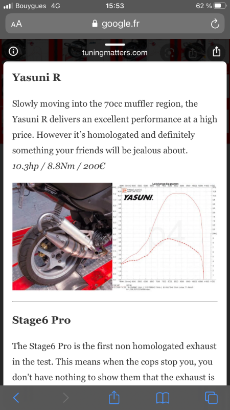

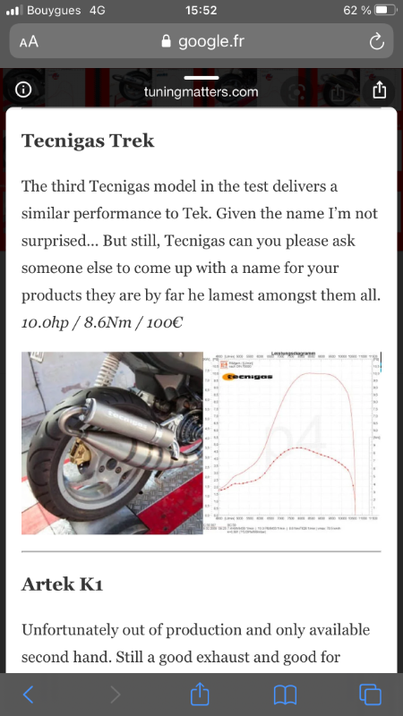

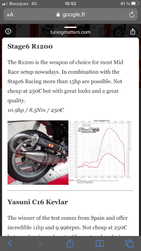

Le r1200 avec un kit sport n’est pas accordé on le vois bien ici
