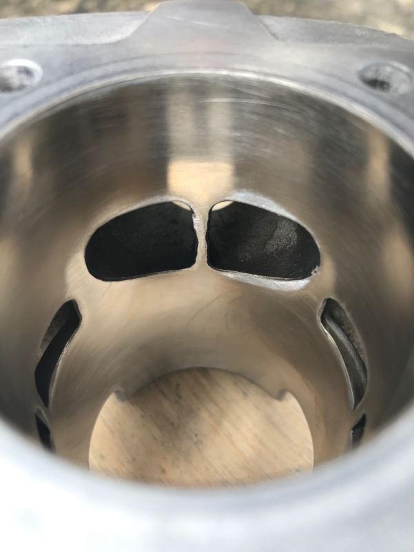

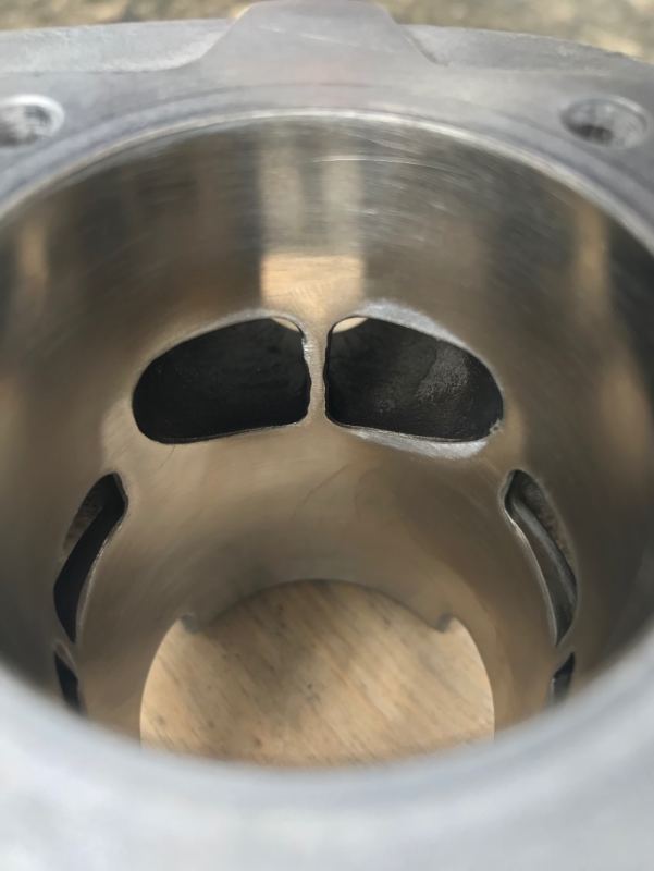

j’ai un cylindre avec une rayure côté échappement du à une connerie que j’ai fait quand j’ai monté une admission.
j’avais laissé un bout de sopalin dans la pipe d’admission le temps de laisser la patte a joint sécher et quelque jour plus tard quand j’ai monté le carburateur j’avais oublié de l’enlever comme un gogole , du coup mon piston était hs sur le dessus vers l’échappement avec segment bloqué et le cylindre à une rayure dans le haut du cylindre côté échappement aussi au dessus de la sortie d’échappement
je voulais savoir si c’est récupérable ou si le cylindre est hs
merci

il y a 15 minutes, Max Blackbird a dit :
Ah ok avec toutes les photos j'ai du me mélanger les pinceaux, ça va le faire alors si c était juste pour deglacer le cylindre
Ahah , oui là c’était juste un coup vite fait sur le dr 70 pour test le rodoir voir ce que cela donne .
j’attaque le mhr en fin de semaine je verrai ce que ça donne si j’arrive à faire disparaître la balafre , rien de sûr quoique ça a l’air d’attaquer pas mal pasque sur le dr j’ai vraiment passer un coup vite fait et on voit que ça rend une meilleure accroche au cylindre

Le 27/02/2022 à 00:29, SpiritSystem a dit :
gaffe , un rodoir enleve plus facilement de la matière sur un cylindre en fonte qu'un cylindre alu/nickasil .

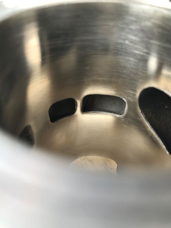

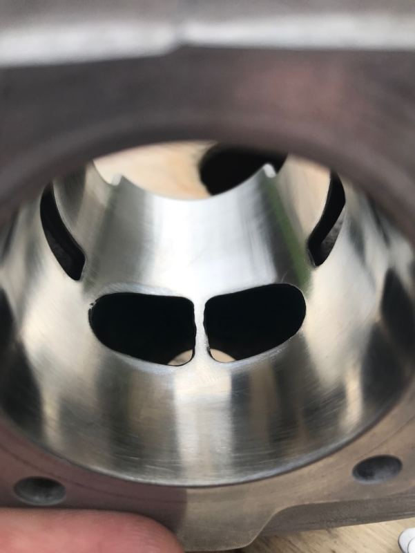

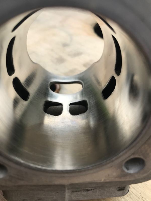

Salut j’ai passé le rodoir la rayure est parti mais je trouve bizarre les trace à certains endroit pourriez vous me dire si vous savez ce que ces
photos
sur la parti de l’échappement droit y’a du gris bizarre
