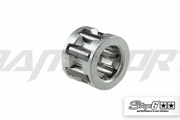

0 jimmy@ Posté(e) le 14 mars 2022 Signaler Partager Posté(e) le 14 mars 2022 bien , finalement tu as reussit à en avoir un . tu sait que si ton vilebrequin a une cage en 12X17 tu peux monter une cage redutrice (17x10) Stage6 pour pouvoir monter le piston en axe de 10 sur un vilebrequin en axe de 12. et la cage est pluto solide , les rouleaux ont une taille imposante. c'est un très bon compromis . 1 Lien vers le commentaire Partager sur d’autres sites More sharing options...

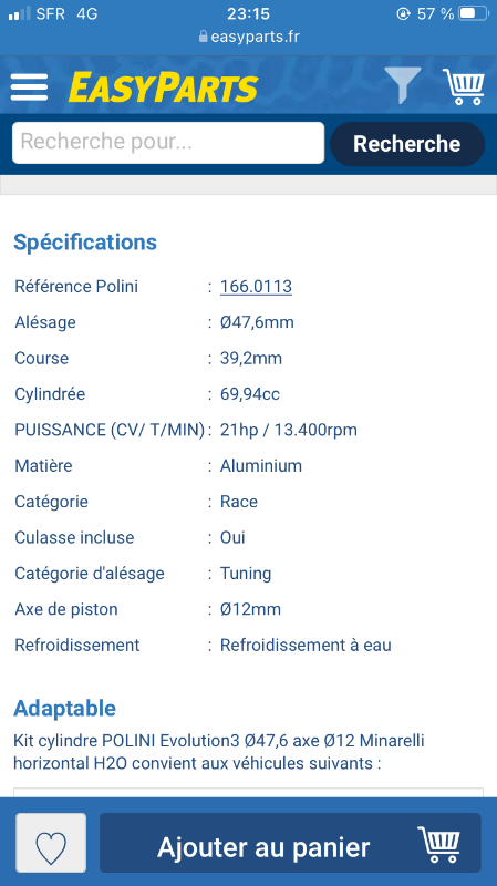

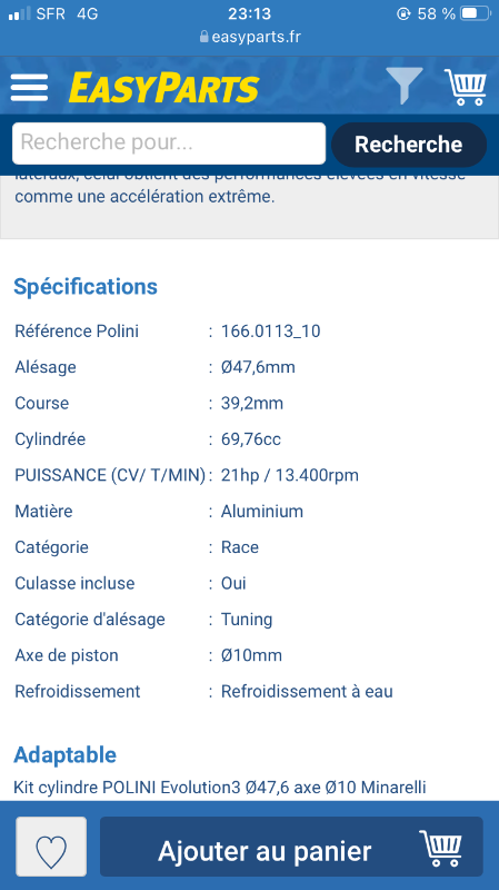

0 SpiritSystem Posté(e) le 14 mars 2022 Auteur Signaler Partager Posté(e) le 14 mars 2022 (modifié) Hey! regardez ce que j’ai trouvé sur easy parts le même kit l’un en axe en 10 et l’autre en axe en 12 la cylindré change… c’est vrai ça ?? Du coup je me pose une question sinla cylindrée est pas la même es que la côte du piston en axe 12 en B est la même que celle du piston en axe en 10 toujours en côte B Modifié le 14 mars 2022 par SpiritSystem Lien vers le commentaire Partager sur d’autres sites More sharing options...
0 jimmy@ Posté(e) le 15 mars 2022 Signaler Partager Posté(e) le 15 mars 2022 c'est les même t'inquiète , une tel differance de cylindré ne peut pas mettre en cause la cote, ça serais énorme , c'est une erreur . Lien vers le commentaire Partager sur d’autres sites More sharing options...
0 SpiritSystem Posté(e) le 18 mars 2022 Auteur Signaler Partager Posté(e) le 18 mars 2022 Salut , piston polini axe en 12 reçu c’est bien le même côte B 47,55 mesure au micromètre Lien vers le commentaire Partager sur d’autres sites More sharing options...
0 fred82000 Posté(e) le 18 mars 2022 Signaler Partager Posté(e) le 18 mars 2022 il doit y avoir une erreur de leur part que ces impossible que un axe fasse changer la cylindrée du kit Lien vers le commentaire Partager sur d’autres sites More sharing options...
0 jimmy@ Posté(e) le 19 mars 2022 Signaler Partager Posté(e) le 19 mars 2022 Le 18/03/2022 à 06:45, SpiritSystem a dit : Salut , piston polini axe en 12 reçu c’est bien le même côte B 47,55 mesure au micromètre Le 18/03/2022 à 13:12, fred82000 a dit : il doit y avoir une erreur de leur part que ces impossible que un axe fasse changer la cylindrée du kit il faut se mefier des fiche que l'on trouve sur le net , si tu veux des info solide tu vas sur le site du fabriquant. on trouve le catalogue polini facilement , et les info sons les vrais . Le 18/03/2022 à 06:45, SpiritSystem a dit : Salut , piston polini axe en 12 reçu c’est bien le même côte B 47,55 mesure au micromètre n'oublie pas ça pour la biele de 85. https://www.maxiscoot.com/fr/produit/cale-de-rehausse-5mm-polini-avec-goujons-m7x116mm-mbk-nitro-ovetto-27694 Lien vers le commentaire Partager sur d’autres sites More sharing options...

SpiritSystem
Bonjour j’ai reçu mon kit polini évolution 3 en axe en 10 avec un piston côté B
ma question : quel piston compatible avec se kit en axe 12 côte B s'il vous plaît
@jimmy@ si tu passe par là tu peux m’aider ?
