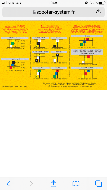

SpiritSystem Posté(e) le 15 mars 2022 Signaler Partager Posté(e) le 15 mars 2022 (modifié) Pour embrayage d’origine attention c’est pas les blanc malossi les blanc malossi sont pour les embrayages malossi delta fly clutch les ressort pour embrayage d’origine sont cela https://www.maxiscoot.com/fr/produit/ressorts-d-embrayage-malossi-pour-embrayage-d-origine-mbk-peugeot-honda-kymco-diam.107mm-20250?vctype_id=13 mais la tension du ressort il te faut celui qui correspond au blanc malossi pour embrayage malossi avec les ressort y’a une feuille qui montre la tension des ressorts Le bleu correspond au blanc en terme de tension Modifié le 15 mars 2022 par SpiritSystem Lien vers le commentaire Partager sur d’autres sites More sharing options...
