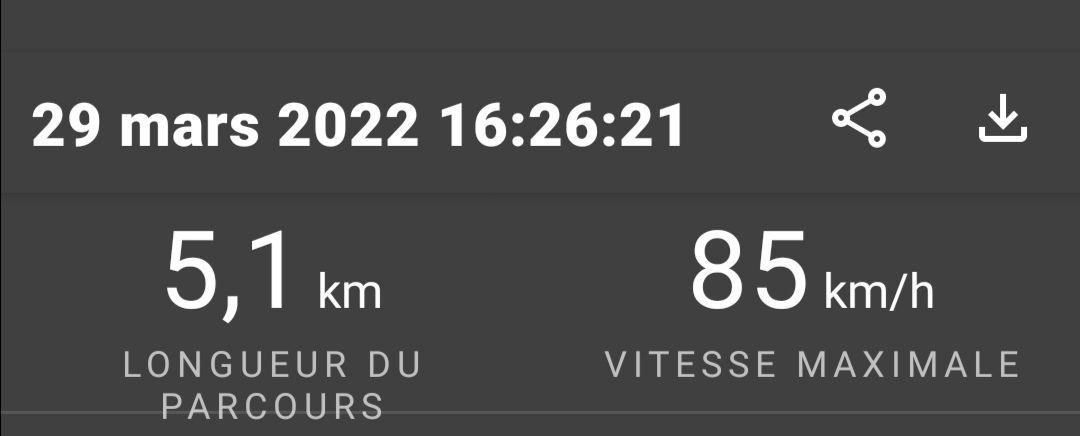

Maintenant c'est beaucoup mieux. Mon moteur mouline moins et j'ai une vmax qui me semble "correcte" avec 85km/h GPS (100km/h compteur scooter).
Est-ce qu'il est possible d'aller gratter de la vitesse sur un kit 70 top perf ou c'est le standard de ce qu'apporte ce type de kit ?
Screen GPS avec Geo Tracker d'un petit test.

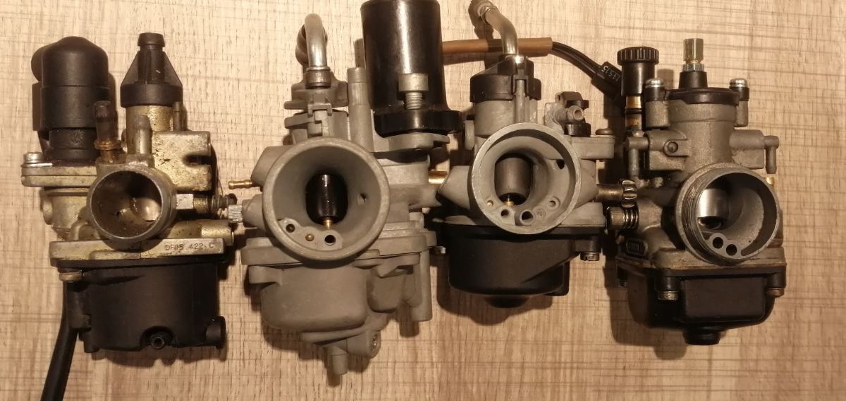

carburateur de 16?
J'en ais déjà acheter un ... Une grosse arnaque le passage au niveau du boisseau était de 12mm vérifie ça .
Il y en a qui tourne au 17,5 au kit 70 c'est le minimum recommander
Un 19 ou 21 serais plus approprier
Modifié par Guigui80
Oui c'est bien un 16.
Le 12 est vraiment très petit.
Sur ma photo, il y a un 12mm, ensuite 16mm (carburateur origine), 17.5mm et 19mm.
Visuellement entre 16 et 17.5 c'est minime. Après de ce que j'avais cru comprendre, 16, 17.5, 19mm ça va jouer essentiellement sur le couple mais pas la vitesse de pointe.IMG_20220329_222537.jpg.5377fa5442f2d36d81eecd94cc9ca8c0.jpg
Modifié par tarou44
