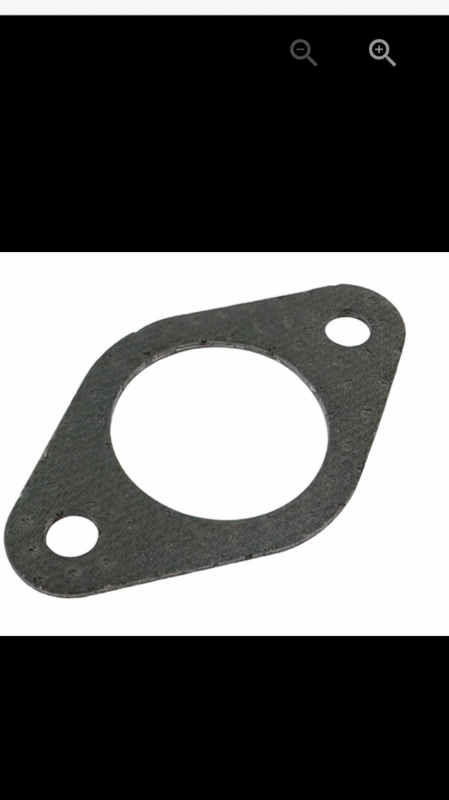

Est-ce que tu as bien mis le joint livré avec le pot? Si oui, il faudrait voir s'il n'a pas bougé au montage.

Et il ne t'ais pas venu à l'idée d'aller dans une boutique MBK ou Peugeot pour acheter un joint de pot?
Et si avec un joint ce n'était pas totalement étanche essaie avec 2 joints.

Avant d'envisager que ça pourrais venir du cylindre il faut s'assurer que ça ne viens pas de l'étanchéité du pot.
Pour ça teste avec 2 joint de pot pour être totalement sur.
Tu en as pour 3-4 euro est 20 minute.

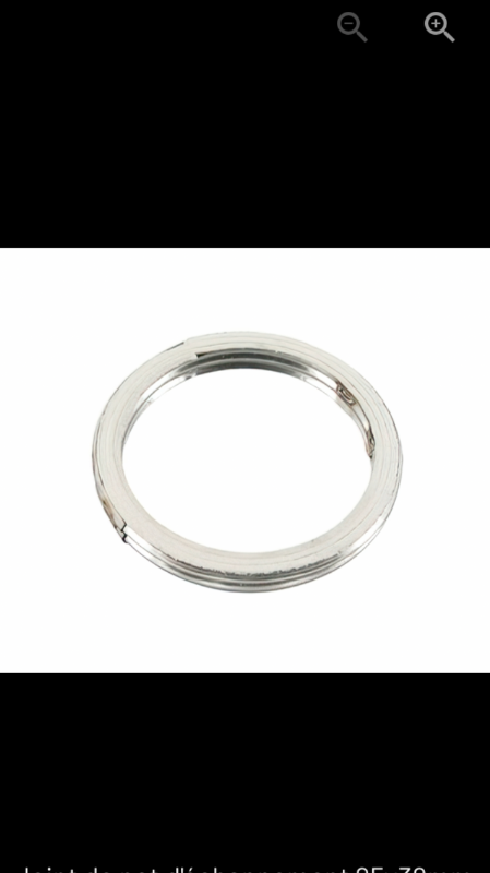

Bonjour,
Oui la bague qui rentre dans le cylindre est le deuxième entre le pot est le cylindre je n'est que mis celui entre le cylindre est le pot mes l'autre je ne les pas mis j'essayerai de le mettre voir ce que ça donne merci beaucoup
