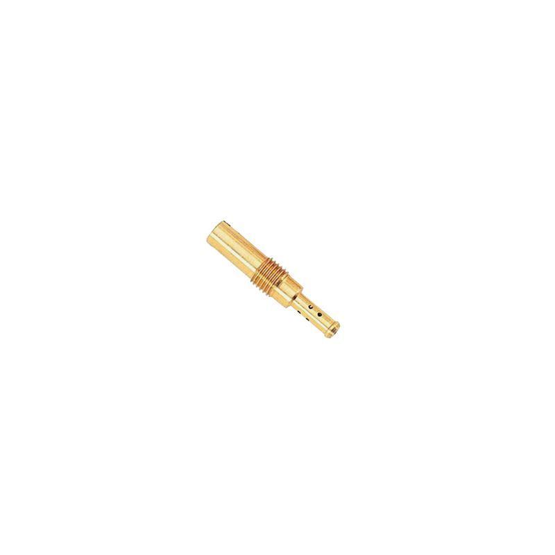

Je viens de penser à une chose, mais je me plante peut être royalement: le conduit de ralenti dans le carburateur qui serait bouché. Je ne parle pas du gicleur, mais bien du conduit. Tester un autre carburateur pour voir serait judicieux.
ça a l'air d'être une bonne galère, comme je le dit toujours a tu vérifier ta masse? une bougie avec étincelle, ne veut pas dire qu'elle fonctionne, malgrer un carburateur nettoyer, celui ci peut être défectueux, l'essence arrive bien a la bougie? je ne connais pas les 4 temps mais noie un coup ton scoot et regarde la bougie si elle est humide au culot et si elle arrive bien a la bougie.
Bonjour voilà j’ai revérifier tous les conduit du carburateur et bien ça a apporter ses fruit ses se foutu gicleur de ralenti qui était la cause du problème mes le trou et tellement fin et malgré compresseur il ses pas débouché ,je les remplacer par un nouveau taille s35  comme l’origine et âpres un bon réglage le scooter tourne comme une pendule merci a Alain de m’avoir éclairer sur le conduit de ralenti ,maintenant si sa m’arrive encore je nécessite pas une seconde, le prochain carburateur  que je nettoie je remplace direct gicleur et gicleur ralenti
