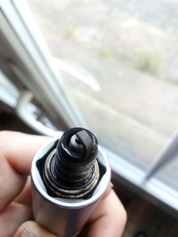

Salut,
un petit avis sur la bougie s'il vous plaît ? C'est moitié blanc et moitié noir ça me perturbe :) (sachant que c'est à froid j'ai pas eu l'occasion de faire un arrêt carburation et que le scoot part bien mais à du mal à prendre des tours)
Sachant que je lui ai mis pas loin de 30km

Salut, déso de triple poste, mais j'ai encore des soucis de carburateur,
J'ai mis une mousse plus passante et investi dans un tachymètre, j'ai testé gicleur 92,88 et 85 et j'ai le plus grand nombre de tours moteur avec le 88, environ 7200 sur du plat. L'accélération est bonne, la v/max pas trop, mais je soupçonne le variateur.
Toutefois j'ai un souci, je fais chauffer le moteur et je tente de faire un réglage ralenti/richesse. J'arrive à un ralenti stable, mais après avoir mis un coup de gaz sec le régime moteur retombe après un certain temps vers 1500tr/min et fini par câler.
J'ai bien tenté d'utiliser la technique du tutoriel pour faire le réglage, mais même la vis de ralenti à fond vissé à fond ça n'affecte pas ou peu le régime moteur.
Le mieux que j'ai réussi à faire c'est environ 3 tour 1/8 sur la richesse mais obligé d'avoir un ralenti à 3200tour/min sinon calage quand je m'arrête.
carburateur neuf, pipe d'admission neuve, piston neuf, culasse, culbuteurs neufs, pot neuf, bougie neuve
Si quelqu'un à des suggestions
Edit : j'ai fini par trouver en passant devant le scoot ouvert j'avais oublié de rebrancher le starter auto après un énième changement de gicleur :laugh2: donc je suppose que celui-ci débite non-stop s'il n'est pas branché donc mélange trop riche.
