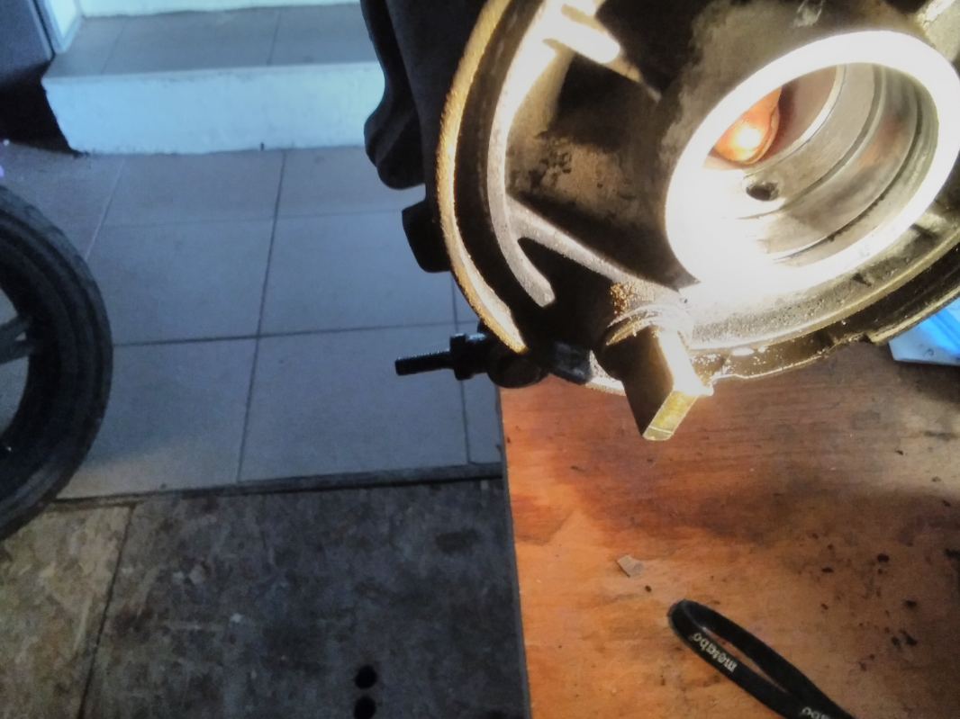

Je suis occupé de travailler sur le scooter de mon fils , c'est un Neco one 50 cc (2015).
Il a eu une perte d'huile de transmission cette semaine du coup j'ai décidé de tout démonter et de tout vérifier.

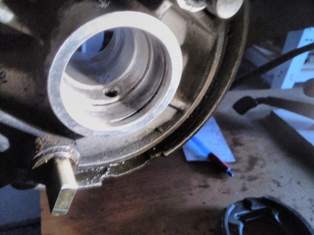

J'ai remarqué en démontant tous les roulements ;  qu'a l'axe qui tiens la roue arrière il y a un petit trou dans le carter entre le roulement à aiguille , le spi et le gros roulement qui tiens la roue .
Es ce normal ? et si oui, à quoi sert ce trou. voir photo

Le trou se situe dans le logement du roulement, ou dans celui pour le joint spi?
J'ai le roulement à aiguilles en premier , en second le spi après j'ai un espace où ce trouve le trou et ensuite le grand roulement pour la roue .
Posté(e) (modifié)
à partir du moment où le trou ne se situe pas dans un endroit susceptible d'accueillir de l'huile, pas de raison de s'inquiéter. C'est peut être simplement une mise à l'air.
Modifié par Alain
ok mais voilà mon fils dit qui a de l'huile qui sortait de ce trou j'ai démonter l'embrayage et là j'ai vue qui y avais beaucoup de jeu dans les roulements même la roue ,et c'est après avoir enlever touts ses roulement que j'ai vue ce pt trou  . et c'est pour cela que je me poser  cette question a quoi peux servir ce pt trou  soit  j'ai prie toute les référence et j'ai commandé sur 1 2 3 roulement  maintenant j'attends pour remonter . je te dit un grand merci  de m'avoir répondu aussi vite et donner une explication
