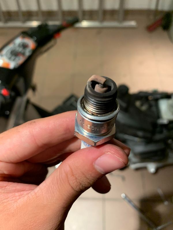

Ma configuration:
Kit 50 Artek
Pot Yasuni Z
Full transmi polini galets 4.25 ressorts de pousser et d'embrayage jaune
carburateur 17.5 Dell'Orto de vespa (oui je sais c'est chelou mais ça marche comme un carburateur de booster)
Bonsoir,
je suis entrain de regarder pour faire mon réglage carburateur mais je ne sais pas trop si je dois acheter des gilcleurs + grand ou plus petit
Actuellement il y a un gicleur de 92, et la vis de richesse d'air est dévissée de 1/2 (oui c'est très très peu)
La bougie est relativement blanche et mon moteur cale à chaud
Alors je ne comprends pas, trop riche ? pas assez ?
Et à chaud mon scooter n'a plus beaucoup de puissance, je l'éteins 2 mins le temps de mettre un plein d'essence et la première accélération le scoot part comme une balle jusqu'à 90 puis après plus rien il reste bloqué a 70
Et un autre problème c'est qu'a l'accélération le scooter ne part absolument pas, il part qu'à partir de 10km/h très très vite, un ressorts de poussez blanc serait nécessaire ou ressorts d'embrayage pas bon ?
Pourriez-vous m'aider s'il vous plaît
Merci d'avoir lu

le réglage carburateur se fait moteur chaud ... si tu le fait à froid normal qu'arrive à sa température optimal ça déconne. je trouve la bougie d'une belle couleurs , dommage que le gicleurs de 95 soit trop gros (même avec la bonne couleur a la bougie) le gp doit tourner entre 72 et 80 , ça sent la prise d'air masqué par un gicleur trop gros , dans ton cas un 95 , qui est pluto monter sur un 21.5 avec kit 70 en admi libre. teste avec un gp de 85 pour voir et revient nous dire.

J'ai pas fait de réglage carburateur justement ! Le scooter perd de la puissance seul

Le gicleur est donc trop gros ?
Moi aussi je trouve qu'elle a une couleur correcte, je vais tester ça
