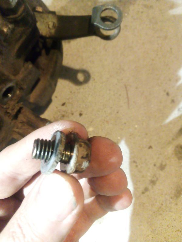

Salut à tous :)
voilà j'ai un trou juste en dessous de ma vis de vidange, il y a pas de filetage je sais pas à quoi sa sert mais il y a de l'huile qui fuit par la comme vous le voyez sur les photos c'est du à quoi ?
et surtout à quoi sert se trou en dessous de la vis de vidange

Oui la vis de vidange est bien serrer (j'ai mis une rondelle en nylon je sais pas si sa joue mais la rondelle se deforme et épouse la forme)

J'ai démonté le variateur et il n'y a pas de fuite mais je pense bien au joint du carter car sa coule de partout je trouve j'ai pris des nouvelles photos
Mais j'ai mis une rondelle en nylon je sais pas si sa fais fuir ?
je ne comprends pas pourquoi mes joints commence à fuir, J'ai trouvé une autre petit fuite c'est mon moteur cette fois  (rien de grave juste des gouttes)
Tu penses que c'est due au froid et au chaud ? Car il est soumis au intempéries (donc les joints deviennent plus fragiles ?)

Par contre y a 2 ans à peu près j'ai serrer fort la vis de vidange et le pas de vis à été foirer et j'ai mis un helicoil mais je pense que ça vient pas de la non ?
Ah bah si t'a foiré la vis de vidange il y a des chances que ça vienne de là ou joint de carter, de toute si tu l'emmènes au garage il pourra te dire
