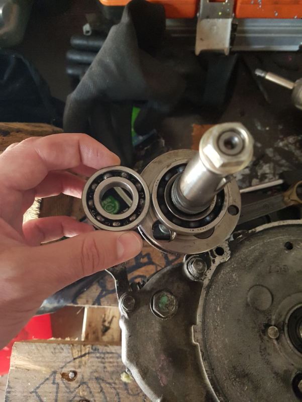

Je vous solicite encore pour le petit sc , Alors voilà j'ai démonté le vilebrequin il me paraît prope pas de jeux faut dire qu'il a à peine 10000 km mais la ou je bug c'est au niveau des roulement car les 2 ne sont pas du même diamètre on dirait des roulement de trekker ou speedfight vertical  photo du coup les joints spi sont différents aussi .
A votre avis es que des roulement de trekker ou speedfight et les joints spi se monte dessus .
Merci d avance pour vos réponses. 20220905_144610.jpg.9bd1013b23ab831caf370c5a2309cf2a.jpg

Les roulements ne sont pas les mêmes que pour les blocs Peugeot traditionnels, le moteur du SC est le même que celui de certains Honda 500 de l'époque.
Mesure tes roulements et joints spi, tu devrais trouver ça assez facilement sur easyparts.fr

Bonsoir @Alain effectivement c'est le même que le honda lead de l époque j'ai trouvé un vilebrequin malossi qui se monte dessus axe de piston 12 à ton avis es que les cylindre pour zenith ou buxy pourrait aller dessus le seul que j'ai trouvé qui est bien spécifié SC c'est un malossi sur leurs site sans la culasse qu'il faut que je prenne appart il est en axe de 10 si je veux le monté sur le vilebrequin si je le change y a la référence en axe de 12 .
