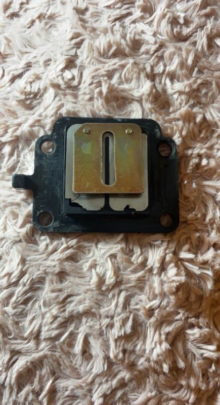

Enzoglt Posté(e) le 30 octobre 2022 Auteur Signaler Partager Posté(e) le 30 octobre 2022 L’es lamelles était bien cassé Lien vers le commentaire Partager sur d’autres sites More sharing options...
sebdu10 Posté(e) le 30 octobre 2022 Signaler Partager Posté(e) le 30 octobre 2022 fait gaffe qu'il n'y est pas des bout partit dans ton bas moteur Lien vers le commentaire Partager sur d’autres sites More sharing options...
manelmat26 Posté(e) le 30 octobre 2022 Signaler Partager Posté(e) le 30 octobre 2022 retrouve bien toutes les parties sinon ouvre ton moteur Lien vers le commentaire Partager sur d’autres sites More sharing options...
Enzoglt Posté(e) le 30 octobre 2022 Auteur Signaler Partager Posté(e) le 30 octobre 2022 il y a 8 minutes, manelmat26 a dit : retrouve bien toutes les parties sinon ouvre ton moteur Comment je pourrais faire pour voir et retirer sans ouvrir le moteur ? Lien vers le commentaire Partager sur d’autres sites More sharing options...
sebdu10 Posté(e) le 30 octobre 2022 Signaler Partager Posté(e) le 30 octobre 2022 Ba ci tune retrouve pas les partit manquante, c'est qu'ils son tomber dans ton bas moteur Lien vers le commentaire Partager sur d’autres sites More sharing options...
Enzoglt Posté(e) le 30 octobre 2022 Auteur Signaler Partager Posté(e) le 30 octobre 2022 il y a 6 minutes, sebdu10 a dit : Ba ci tune retrouve pas les partit manquante, c'est qu'ils son tomber dans ton bas moteur C’est possible qu’ils est fini carbonisé ? Car après que les lamelles on peter j’ai rouler 20km et j’aurais déjà serré si les morceaux serais rester non ? C’est vraiment 1 ou 2 mm qui as cassé , sinon est ce qu’il y a une autre méthodes que d’ouvrir le moteur ? Lien vers le commentaire Partager sur d’autres sites More sharing options...
sebdu10 Posté(e) le 30 octobre 2022 Signaler Partager Posté(e) le 30 octobre 2022 les bout, son rester dans le fond du moteur, donc a cemoment ,ils n'on pas remonter au niveau de ton cylindre piston, mais ci toute foi ça arrive et que sa ce coince entre le cylindre et piston, tu vas tous rayé Lien vers le commentaire Partager sur d’autres sites More sharing options...
Enzoglt Posté(e) le 30 octobre 2022 Auteur Signaler Partager Posté(e) le 30 octobre 2022 il y a 14 minutes, sebdu10 a dit : les bout, son rester dans le fond du moteur, donc a cemoment ,ils n'on pas remonter au niveau de ton cylindre piston, mais ci toute foi ça arrive et que sa ce coince entre le cylindre et piston, tu vas tous rayé Comment je peux l’es retirer sans démonter le bas moteur ? Stp Lien vers le commentaire Partager sur d’autres sites More sharing options...
fred82000 Posté(e) le 31 octobre 2022 Signaler Partager Posté(e) le 31 octobre 2022 Il y a 9 heures, Enzoglt a dit : Comment je peux l’es retirer sans démonter le bas moteur ? Stp sois tu fous du mélange ou essence pure dans le bas moteur et puis le retourne pour tout faire tomber et les morceaux tombe si il son pas coincer sous le vilebrequin sois tu démonte tout en deux ce qui et le mieux à faire 1 Lien vers le commentaire Partager sur d’autres sites More sharing options...
sebdu10 Posté(e) le 31 octobre 2022 Signaler Partager Posté(e) le 31 octobre 2022 le mieux, oui est de démonter. Lien vers le commentaire Partager sur d’autres sites More sharing options...
fred82000 Posté(e) le 31 octobre 2022 Signaler Partager Posté(e) le 31 octobre 2022 Il y a 2 heures, sebdu10 a dit : le mieux, oui est de démonter. ces clair que j'ai déjà eux veux certain faire que le système de l'essence pure et retourner le moteur puis au premier démarrage cylindre mort du a une merde qui a re monter comme une fusé Lien vers le commentaire Partager sur d’autres sites More sharing options...
sebdu10 Posté(e) le 1 novembre 2022 Signaler Partager Posté(e) le 1 novembre 2022 Il y a 20 heures, fred82000 a dit : ces clair que j'ai déjà eux veux certain faire que le système de l'essence pure et retourner le moteur puis au premier démarrage cylindre mort du a une merde qui a re monter comme une fusé de plus, vue que l'intérieur est un peu huilé et même au niveau du vilebrequin, les particules peuvent ce coller au vilebrequin et tu ne les voie pas et puis sa lui fera faire une petite révision, en profiter pour changer les roulements et les spi, sa ne peut que lui faire du bien^^ Lien vers le commentaire Partager sur d’autres sites More sharing options...
