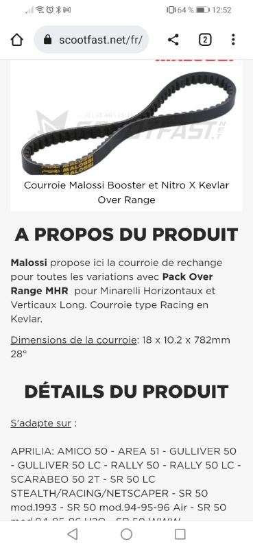

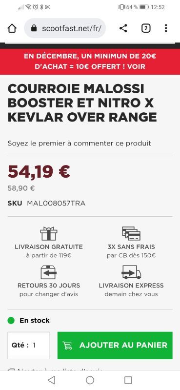

0 jimmy@ Posté(e) le 10 décembre 2022 Signaler Posté(e) le 10 décembre 2022 tu es sur d'avoir la bonne courroie ? (+ longue: 782mm). la cale derriere le variateur est celle fournis avec le pack (8mm) ou une fait maison ?
0 onoff Posté(e) le 10 décembre 2022 Auteur Signaler Posté(e) le 10 décembre 2022 il y a une heure, jimmy@ a dit : tu es sur d'avoir la bonne courroie ? (+ longue: 782mm). la cale derriere le variateur est celle fournis avec le pack (8mm) ou une fait maison ? Oui pack overange acheté neuf
