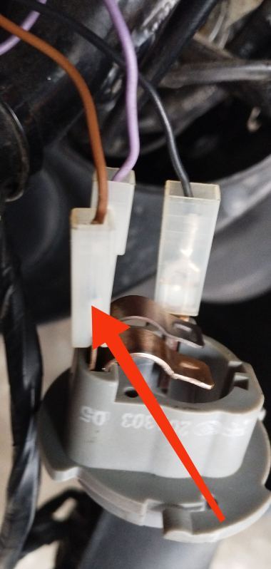

Après pas mal de recherches sur le fait d'avoir un faux contact à mon phare avant, je me suis aperçu que j'ai mon fil marron qui est dénudé et des filaments sont cassés.
J'aimerai savoir comment je pourrais enlever le fil afin de réparer tout ça (voir photo)

ces une cosse prise dans la protection plastique elle et clipser et dur a sortir
si tu arrive pas a la sortir le mieux serais de couper le câble le dénuder et y mettre une autre cosse

salut découpe le plastique autour, sa de vraie aider a le sortir
mais oui le mieux tu découpe le fil, moi ce que je fais pour pas perdre trop de fil, je rajoute un autre morceau de fil avec un domino, comme ça, tu gardera tous ton fil marron et ci il y a un autre soucis, tu aura juste a renouveller la chose

J'ai réussi à l'enlever, en tirant ça ne viens pas mais j'ai passé un petit tourne vis plat et j'ai écarté il est venu tout seul
Mais bon malheureusement j'ai toujours mon problème de faux contact même en aillant coupé la partie du fil cassé, ça m'énerve je ne comprends pas
