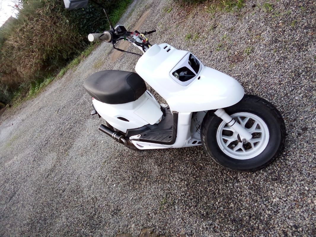

kayaoy Posté(e) le 19 janvier 2023 Signaler Posté(e) le 19 janvier 2023 Bonjour, J'ai fait changer mon démarreur électrique par un garagiste, visiblement il en a mis un récent car il y a la méthode : frein + accélérateur + Démarreur à suivre pour qu'il s'actionne. J'ai aussi changer ma batterie (moi-même) avec une yusua de 12V -4,2 Ah, ( celle d'origine était une de 4Ah et 12V). Mais le problème est toujours là, il ne démarre pas mais fait le bruit de "commencement". Le scoot démarre au kick et roule normalement, et quand il est chaud et que je coupe le moteur puis essaie de démarrer au démarreur électrique il fonctionne, mais dès qu'il refroidi trop (2min max) ça fonctionne plus. Cela est lié à la puissance de la batterie ? Car le démarreur récent nécessite plus de puissance ? J'ai acheté 2 batterie déjà, une de 3Ah et la yusua de 4.2Ah et ça me ferait chier de devoir en racheter une, même si c'est de ma faute de pas mettre renseigner pour la première, le garagiste m'a pas informer qu'il fallait changer de batterie pour que le démarreur marche au démarrage. Voilà merci, et comment réagirriez vous ? Cordialement (d'origine le démarreur n'a pas la méthode avec le frein) Booster de 1994 première génération
