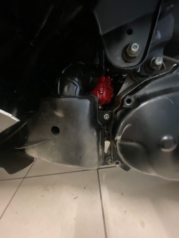

Clem70000 Posté(e) le 18 mars 2023 Auteur Signaler Partager Posté(e) le 18 mars 2023 Dcp j’ai remis le gicleur de ralenti d’origine du carburateur et cela semble pareil, pensez vous que je dois baissez le cran qui est là au 2 eme cran en partant du haut pour enrichir mon bas et appauvrir le haut comme sa je peux mettre le 112 car le haut sera moins riche Pas de taille sur le gicleur d'origine Lien vers le commentaire Partager sur d’autres sites More sharing options...

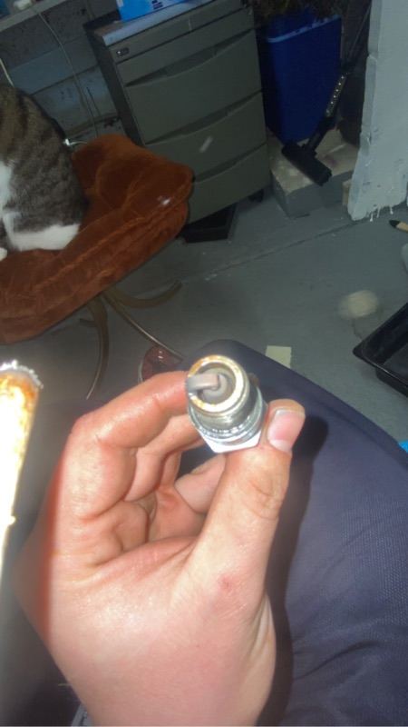

Clem70000 Posté(e) le 19 mars 2023 Auteur Signaler Partager Posté(e) le 19 mars 2023 bonjour à tous j’ai remis ressort jaune et 3 galet de 6.9 et 3 de 4.9 le scooter levé tout seul et prends 80 c le meilleur pour le moment, et la bougie la voilà Lien vers le commentaire Partager sur d’autres sites More sharing options...
Alain Posté(e) le 19 mars 2023 Signaler Partager Posté(e) le 19 mars 2023 Je t'invite à mettre des galets de même poids, je déconseille les mélanges. Il faut aussi penser que le réglage va être clairement faussé lorsque tu changeras de courroie. Lien vers le commentaire Partager sur d’autres sites More sharing options...
Clem70000 Posté(e) le 19 mars 2023 Auteur Signaler Partager Posté(e) le 19 mars 2023 il y a 1 minute, Alain a dit : Je t'invite à mettre des galets de même poids, je déconseille les mélanges. Il faut aussi penser que le réglage va être clairement faussé lorsque tu changeras de courroie. Okay chef j’avais que sa sous la main, pour le réglage t’en pense quoi de la bougie ? J’ai essayer de remettre une boîte à air mais le manchon je tiens pas Lien vers le commentaire Partager sur d’autres sites More sharing options...
Alain Posté(e) le 19 mars 2023 Signaler Partager Posté(e) le 19 mars 2023 La bougie a l'air grise... La boîte à air ne tient pas parce qu'il manque sûrement la bague d'adaptation à visser. Raccord de prise d’air Dell'Orto 35 mm PHBG - Pièces Carburation sur Bécanerie (la-becanerie.com) Lien vers le commentaire Partager sur d’autres sites More sharing options...
Clem70000 Posté(e) le 19 mars 2023 Auteur Signaler Partager Posté(e) le 19 mars 2023 Cela veux dire quoi du coup gris ? Lien vers le commentaire Partager sur d’autres sites More sharing options...
Alain Posté(e) le 19 mars 2023 Signaler Partager Posté(e) le 19 mars 2023 Gicleur trop petit. Lien vers le commentaire Partager sur d’autres sites More sharing options...

Clem70000 Posté(e) le 19 mars 2023 Auteur Signaler Partager Posté(e) le 19 mars 2023 je peux comment te montrer comment il tourne en bba ? Il est riche mais me manque la tulipe à mettre au carburateur Lien vers le commentaire Partager sur d’autres sites More sharing options...

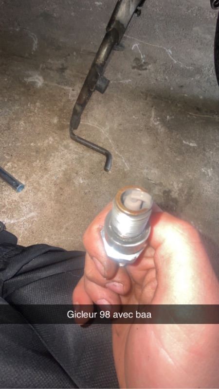

Clem70000 Posté(e) le 19 mars 2023 Auteur Signaler Partager Posté(e) le 19 mars 2023 Bon j’ai changé mon réglage , j’ai mis 98 avec la boîte à air, Lien vers le commentaire Partager sur d’autres sites More sharing options...
