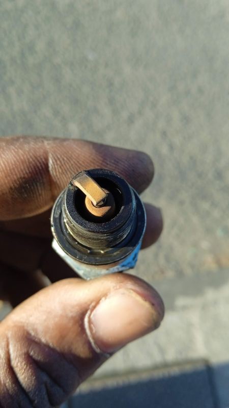

Clem70000 Posté(e) le 19 mars 2023 Auteur Signaler Partager Posté(e) le 19 mars 2023 Gp98 la et non il pleut … en le laissant au ralenti je peux voir la bougie ?x) Lien vers le commentaire Partager sur d’autres sites More sharing options...
Boy12 Posté(e) le 19 mars 2023 Signaler Partager Posté(e) le 19 mars 2023 à l’instant, Clem70000 a dit : Gp98 la et non il pleut … en le laissant au ralenti je peux voir la bougie ?x) Non tu peux pas! tu as quoi comme gicleur principal? Comment tu as fais pour voir qui tien bien le râlenti et monte dans les tours? Lien vers le commentaire Partager sur d’autres sites More sharing options...

Boy12 Posté(e) le 19 mars 2023 Signaler Partager Posté(e) le 19 mars 2023 il y a 1 minute, Clem70000 a dit : Pas spécialement de broutage, je ressaye demain c'est déjà bien alors! dommage on n'a pas de vidéo pour voir! Comme je tai dit faut roulé avec au moins un semaine et la couleur de la bougie va venir Lien vers le commentaire Partager sur d’autres sites More sharing options...

Clem70000 Posté(e) le 19 mars 2023 Auteur Signaler Partager Posté(e) le 19 mars 2023 C’est déjà une vieille bougie lol j’ai que sa Lien vers le commentaire Partager sur d’autres sites More sharing options...

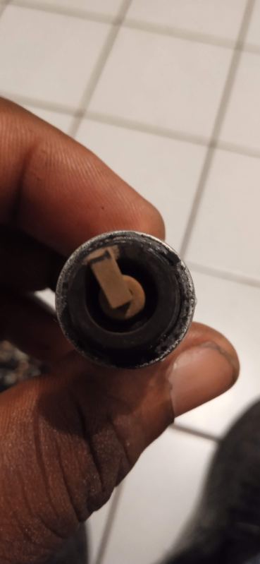

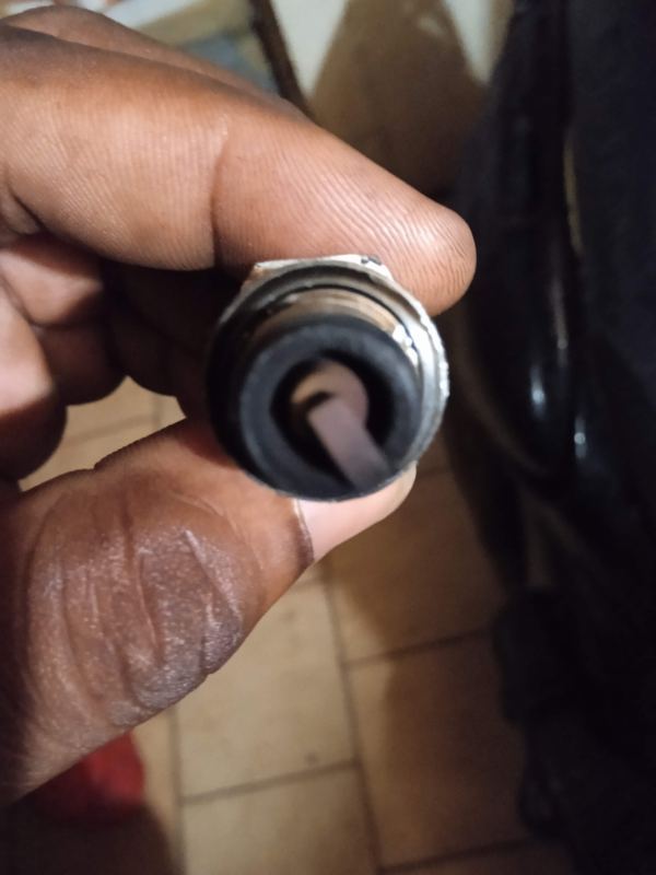

Alain Posté(e) le 20 mars 2023 Signaler Partager Posté(e) le 20 mars 2023 Vue que ton carburateur est un motoforce, il est possible que le puits d'aiguille soit inspiré du modèle AN (qu'on retrouve surtout sur les PHBG 19 DS) de chez Dell'Orto, alors que les vrais PHBG 21 ont un puits AU, qui permet de tourner avec de plus petits gicleurs. Je t'invite à le démonter (il est juste après le gicleur principal) et à compter le nombre de petits trous présents) Si c'est bien une copie d'un AN, normal que ta bougie soit grise. Lien vers le commentaire Partager sur d’autres sites More sharing options...
Clem70000 Posté(e) le 20 mars 2023 Auteur Signaler Partager Posté(e) le 20 mars 2023 Faudrais je mette un au si c’est un an alors ? Lien vers le commentaire Partager sur d’autres sites More sharing options...
