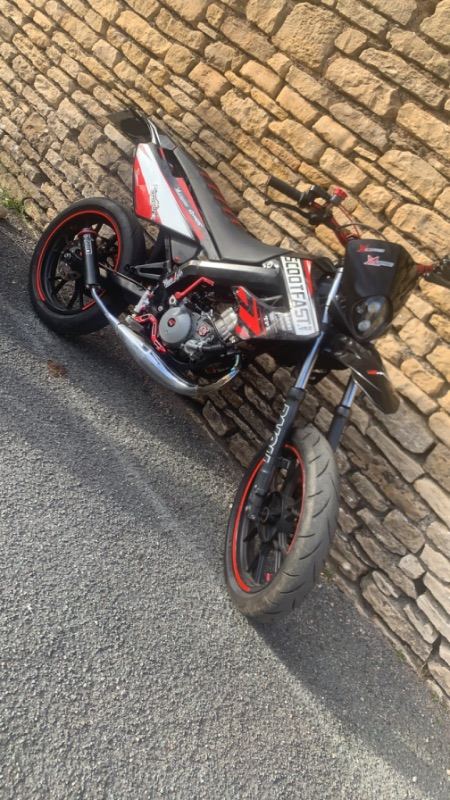

Prinso Posté(e) le 28 avril 2023 Auteur Signaler Posté(e) le 28 avril 2023 il y a 14 minutes, sebdu10 a dit : Par contre quand tu démonte la culasse et cylindre, obligatoirement remettre des joint neuf et serrer le tous en croix mais je pense tu le sais déjà ça mais je préfère le redire et ok, si tu es pour changer autend voir ça quand tu as remis c'est pièces la, donc tu as peis quoi comme cylindre et carburateur déjà? en fait fait moi cramé cette bécane ou a coup de masse^^ Mais non haha cette moto et bientôt fini tien petite photo d’ailleurs ( mtn j’ai une roue enduro à l’arrière car la roue arrière n’étais pas faite pour aller dessus et mes roulement on lâcher 2 fois donc je laisse l’enduro ) et j’ai pris un kit 70 metrakit hand mide et carburateur 21 moto force Phbg sur damsport
