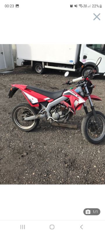

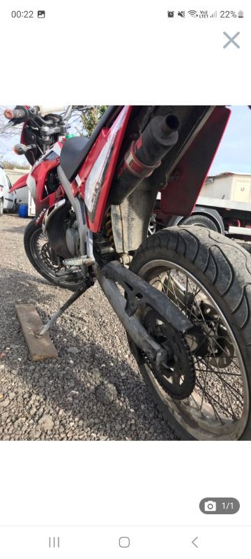

Elle est de quelle année ta moto, et combien de km approximative?
alors sur la carte grise premier immatriculation 2010 mais ca veux rien dire ca peux être un véhiculé datant de 2008 qui a été vendu que en 2010 comme pas mal de scooter et sur la carte grise ils disent v.9 97/24*2003/77 euro1 on me dit c'est un euro 3 alors bon ensuite damsport il font des configuration a en tombé la tête mes je sais jamais quel pièces de derbi monte sur la mienne je sais même pas c'est quoi la mienne c'est écrit smt mes on me sort sanda x trem chez pas quoi et le véhicule totalise 8000km a l'heure actuelle il a été mis dans un garage ressortie cylindre origine tout est d'origine sauf la cartouche de pot et pot débridé

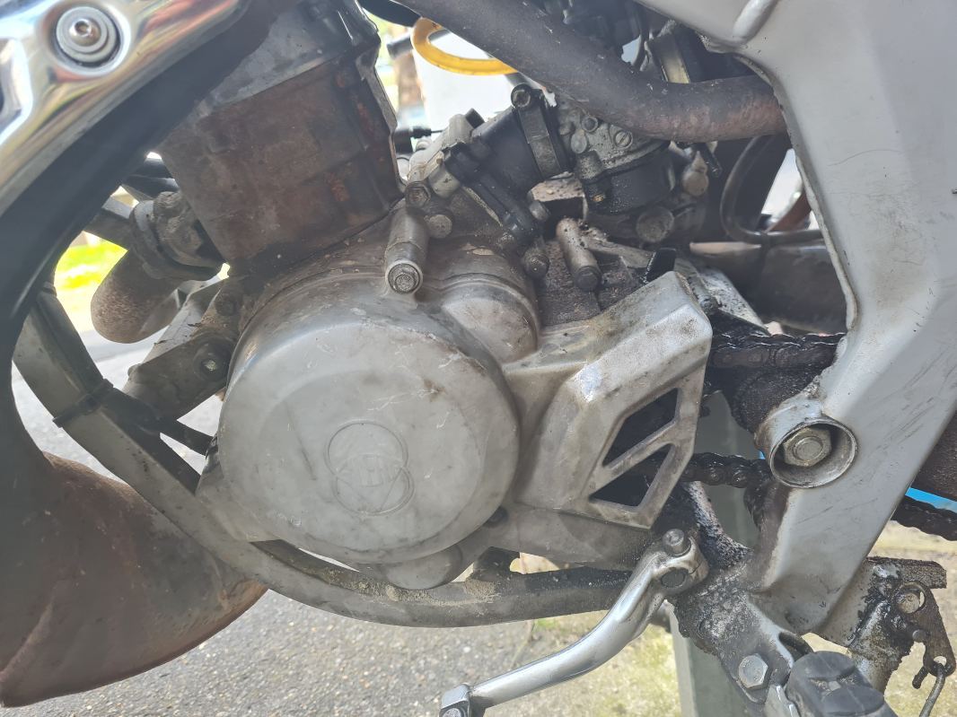

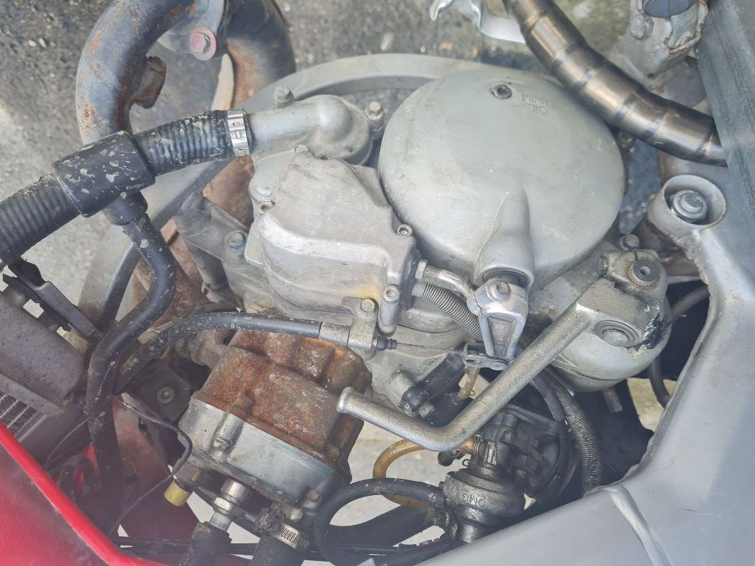

Pour savoir quel kit mettre il faut voir ton cylindre de prêt sous plusieurs angle, il y a une grande différence de cylindre entre euro 2 et euro 3, et une vue sur la pompe à eau aussi.
Alors voilà le moteur comme tu peux voir le cylindre rouille comme elle est rester à l arrêt un bon moment mes la moto a été bien remis en forme avant de roule et la personne qui me l'a vendu avais rouler 2000km avant donc rien à craindre sur ça juste roulement de roue avant à changer sinon la moto a 0 soucis
