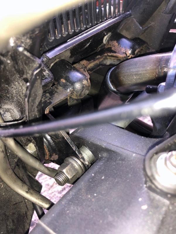

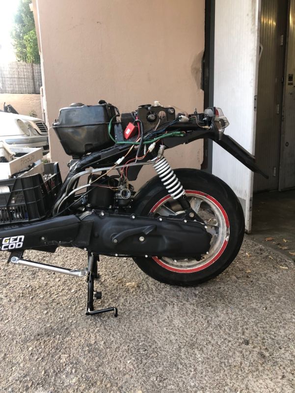

j’ai installé un bas moteur année 2014 sur mon booster année 2002.
j’ai tout remonté mais en voulant installé ma boîte à air je me suis aperçu que je ne suis pas en face des trous de fixation et qu’en plus de ça m'a boîte et quasiment contre mon amortisseur arrière donc impossible à monter.. de plus j’ai fort l’impression que mon amortisseur est un peu trop penché vers l’avant du scooter.
je me suis posé la question si cela ne venait pas de mon balancier car j’ai laisser celui de mon année. Je me dit que par rapport au deux année les plus récent ne doivent pas avoir le même entraxe (du trou qui ce fixe au cadre par rapport au trou de l’axe moteur) et si l’entraxe est plus court sur les balancier récent logiquement mon bas moteur serai légèrement plus à l’intérieur et mon amortisseur un peu plus droit ce qui fait que je pourrait monté ma boîte. Surtout que quand je me met sur le scooter j’ai l’impression que l’amortisseur et légèrement courbé du faite qu’il penche trop vers l’avant mais peut être que ce n’est qu’une impression.  Voici ma déduction si quelqu’un peu me confirmer ? Si le problème vient de là est ce possible de monter ce balancier année après 2004 sur mon cadre ?
donc si quelqu’un a déjà adapté ces nouveaux moteur sur anciens booster je veux bien votre aide en vous remerciant par avance !
Voici quelques photos pour vous éclairer.

L’amortisseur je suis sur que ce sont tous le même aussi donc le problème ne viendrai pas de là et pour ma pipe d’ admission ce n’est pas une origine c’est la marque « og » elle est neuve mais ça encore cava je pense que je peux jouer dessus vu que c’est un montage souple .. par contre les trous de fixations de boîte à air ne sont pas en face il me semble en rentrant du travail je vais essayer de la monter voir ce que ça dit car j’ai remarquer que c’est un peu mieux quand le scooter n’est pas sur béquille centrale.
Le pire c’est que le moteur que j’avais avant n’étais pas un avant 2003 aussi c’était un 2008 donc il n’y as pas de raison que ça ne passe pas normalement .. a voir ..
je vous tiens au courant. Bonne journée.
Re tout le monde.
le problème est régler, juste moi qui vois des soucis là où il y en avais pas lol .. je l’ai monté mais pas quand le scoot et était sur la béquille centrale et niquel. en fait je crois que quand on ne touche pas au scooter depuis un bon moment et qu’on s’y remet on voit des problème partout ahah.
