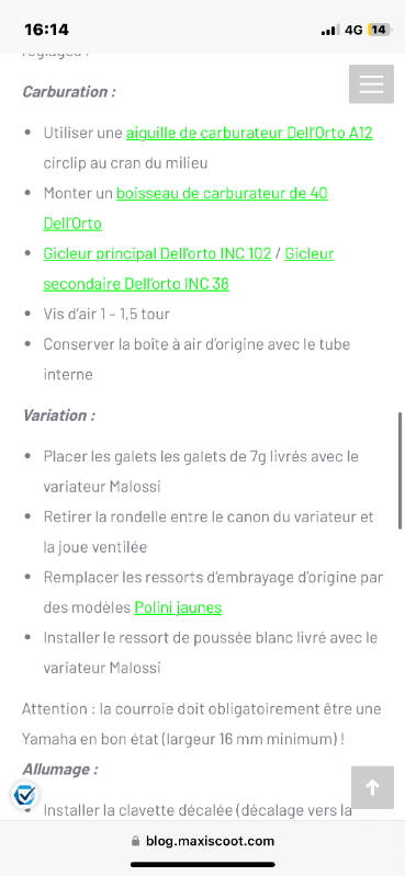

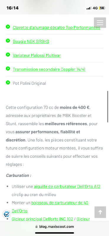

Leyo_15 Posté(e) le 4 juillet 2023 Auteur Signaler Partager Posté(e) le 4 juillet 2023 Le 02/07/2023 à 21:21, fred82000 a dit : alain a bien expliqué monte un blanc malossi voir ce que sa donne Re, du coup j’ai mis un gicleur de 85 avec un mélange de galets de 4,5 et de 7 1/2 bien sûr il par un peu mieux dois-je continuer d’augmenter les galets pour voir car comme j’ai dis précédemment on m’avais préconisé 7g de base, je viens de démarrer pas encore essayer (à part dans mon garage pour voir si il partait mieux) et pour ce qui est de la configuration je vous mets ça regardez le seul truc qu’il n’y a pas c’est la transmission secondaire que je mettrais plus tard et du coup le gicleur préconisé qui était beaucoup trop gros Lien vers le commentaire Partager sur d’autres sites More sharing options...
