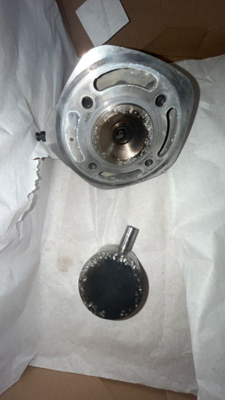

fred82000 Posté(e) le 27 août 2023 Signaler Posté(e) le 27 août 2023 salut si tu as des photo de tes piston et cylindre après serrage on pourra te dire au vue des trace ce qui en es la cause par contre le squich ne peux pas te faire serrais mais si trop gros il te fera perdre en per ou comme dans mon cas un peu trop bas tu pete joint de culasse sur joint de culasse javais eux le coup et pour le rodage il est marqué 250km sur la notice de montage du kit
Gianni33 Posté(e) le 27 août 2023 Auteur Signaler Posté(e) le 27 août 2023 Il y a 4 heures, Guigui802 a dit : Bonjour dsl de mon intrusion. le mieux et que tu donne le lien directement à Alain le liens. Salut désoler hier impossible d'aller sur mxs je sais pas pourquoi mais voilà le lien; https://www.maxiscoot.com/fr/produit/vilebrequin-renforce-mbk-nitro-26097 il y a une heure, Alain a dit : Il parle sûrement du Motoforce à 62€. Ce n'est certes pas l'idéal, mais je ne vois pas en quoi le vilebrequin pourrait être responsable du serrage de ton kit (à moins que les bagues de part et d'autre du roulement de tête de bielle ne se soient désintégrées, j'ai déjà vu ça) J'ai dit une carburation mal réglée, un gicleur trop petit donc... mon carburateur je l'ai réglée gras j'ai verifier avec 2 bougies elle était noir mais pas trop trop on était pas trop loin de la couleur caramel je vais prendre des photos du premier serrage car mon scoot est pas chez moi actuellement je le prendrai le plus vite possible il y a 54 minutes, fred82000 a dit : salut si tu as des photo de tes piston et cylindre après serrage on pourra te dire au vue des trace ce qui en es la cause par contre le squich ne peux pas te faire serrais mais si trop gros il te fera perdre en per ou comme dans mon cas un peu trop bas tu pete joint de culasse sur joint de culasse javais eux le coup et pour le rodage il est marqué 250km sur la notice de montage du kit Je venais de faire 300 borne desoler j'ai dit nimporte quoi j'ai fait le calcul voilà pour la culasse et le piston et le cylindre je l'ai donner a un pote bref il avais une long trace du coté de l'échappement tout le monde me disais les clips et il était encore dedans et il n'avait rien donc jsp

Alain Posté(e) le 27 août 2023 Signaler Posté(e) le 27 août 2023 Je pense en effet que ton avance est trop grande, vu la tête du piston...
Gianni33 Posté(e) le 27 août 2023 Auteur Signaler Posté(e) le 27 août 2023 il y a 22 minutes, Alain a dit : Je pense en effet que ton avance est trop grande, vu la tête du piston... sa joue beaucoup sur le piston l'avance ? désoler j'ai jamais eu de serrage a cause de sa et je sais pas ducou ça fait quoi mais maitenant oui est je pense que le souci vien de la en cherchant un peu plein de gens on fait cette erreur et ducou le bon réglage de l'allumage et a 3.2 avant le pmh donc j'ai mal montée =(
