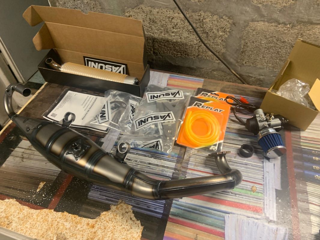

Bonjour je viens d’acheter un LUDIX année 2007 refroidissement par air débridé pot Yasuni R et carburateur 17.5 gicleur 95 impossible de réglé ni le ralenti ni l’accélération il a dû mal à se lancer mais une fois parti il roule vite que dois-je faire s’il vous plaît

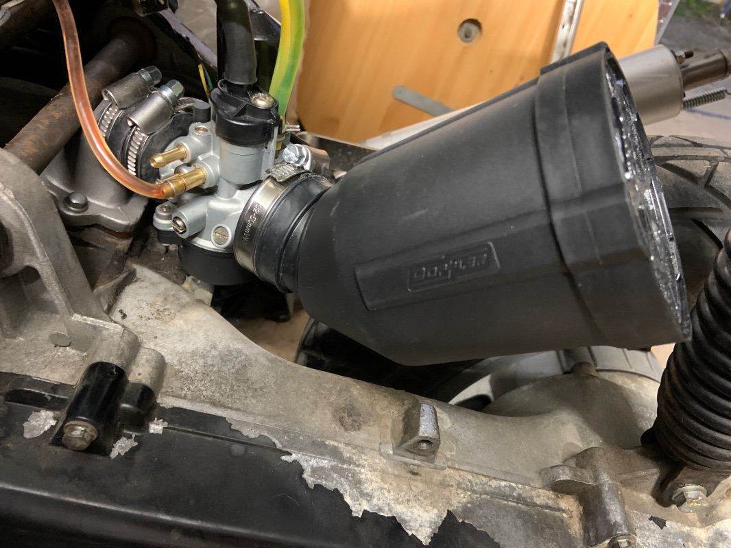

Je vais essayer et je reviendrai vers toi pour te dire ce que ça change. Mais j’ai également un doute sur la pipe d’admission qui me paraît vraiment molle le carburateur se pose sur le carter moteur pourtant il n’est pas plus lourd que celui d’origine…
Normal, la pipe n'est pas conçue pour tenir le poids du carburateur et d'un filtre de type cornet.
Soit tu prends une pipe en aluminium, soit tu remets une boîte à air d'origine de Kisbee.
Salutations j’ai monté une pipe allu Doppler et changer de filtre à air j’ai pris un Doppler également plus galet 5,5 quel gicleurs dois-je mettre ? J’avais 80 mais bougie noir et pleine d’essence
