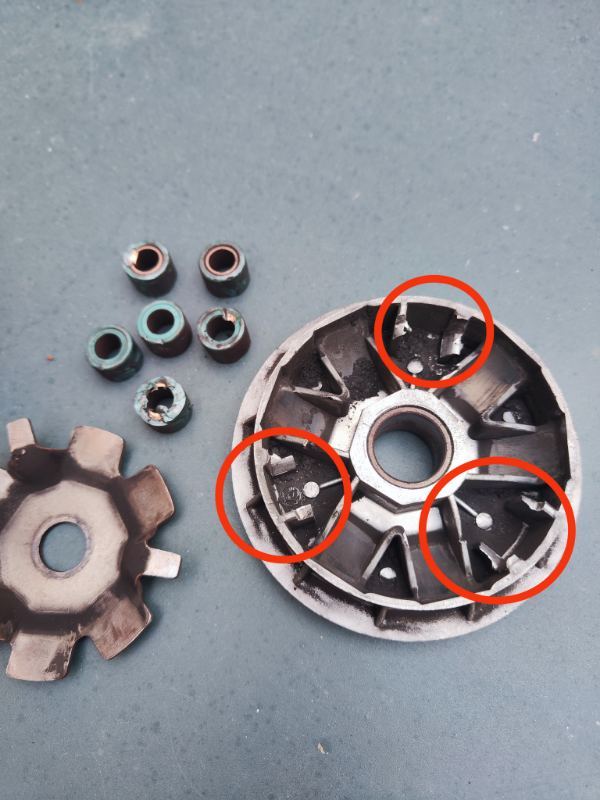

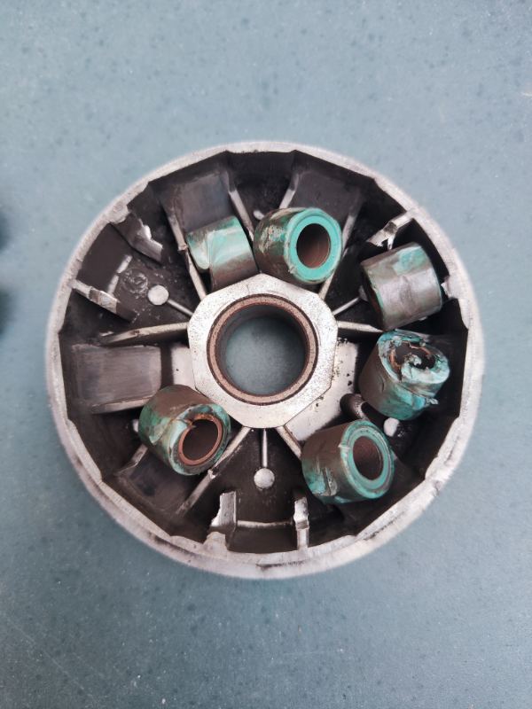

Bonjour, j'ai un TNT Motor Boston de 2017 (presque 20000km), le variateur est pété, les galets n'étaient pas bien en place quand j'ai sorti le variateur. (voir les photos)
Je voudrais prendre un kit de variateur mais avec le CT obligatoire, j'aimerais d'avoir les bonnes pièces pour que ça passe au CT :
Je galère de connaitre le poids d'origine par précaution du CT
Ou je galère pour rien ? Sachant j'ai le permis moto et si le scooter dépasse les 45km/h, je peux rouler, donc je peux prendre un type "racing" à peine plus chère ? (pas plus de 50€ avec fdp compris, j'ai déjà acheté une visseuse à choc Parkside filiaire, l'embraye et la courroie)
C'est pour ma copine qui n'a aucun permis, et l'utilise pour aller au boulot
Merci

Il y a 16 heures, Alain a dit :
Salutations.
Si c'est pour un usage quotidien qui ne nécessite aucune modification des performances, autant prendre un variateur comme celui-ci:
variateur complet SYM 50 4T moteur XS1P37QMA (boostycom.fr)
Ah c'est génial merci, exactement les mêmes d'origine, Google me proposait 50factory, Maxiscoot, la Bécanerie et ebay

Le poids des galets influe sur le temps d'ouverture du variateur, et donc sur la montée en vitesse, mais pas sur la vitesse en elle même. Le poids d'origine est de 5.9g.
