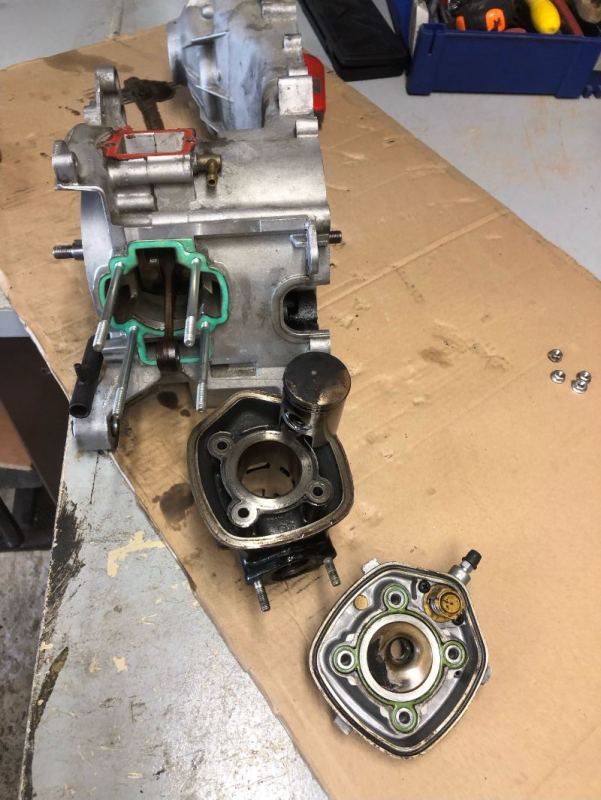

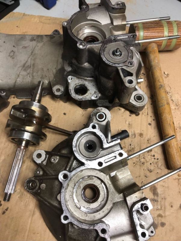

Salut à tous,
je remonte le sujet, depuis le temps... le scoot est passé au contrôle tranquille donc j'ai enfin pu commencer à monter la configuration... D'ailleurs chose à savoir, le bruit et le banc ne seront mis en application qu'à partir du mois de mars...
Voilà ce que j'ai relevé comme valeur sur de l'origine...
les diagrammes du cylindre étaient de 170 à l'échappement et de 125 à l'admission... bon les transferts latéraux arrières font pitié à voir tellement ils sont petits... C'est monté avec un joint d'embase de 0.70 valeur relevée sur un coin non pressé... sur le joint j'ai vu marqué 0.9 mais bon en s'en tape.
Allumage origine calé à 0.4 avant pmh. Donc la même valeur que pour le mvt.

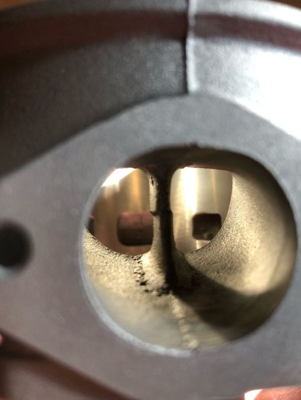

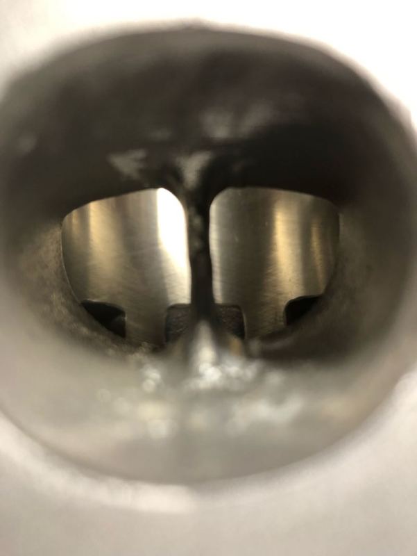

Le cylindre athena que j'ai reçu était plutôt bien fini, même s'il y a quelque détails qui m'ont interpellé... notamment la gueule de la barrette d'échappement... j'ai essayé de reprendre ça du mieux possible, on verra bien ce que ça donne, coté échappement je n'ai pas suivi ton avis Jimmy est suis resté sur le c16, j'aime trop la cartouche rouge ... et peur du bruit avec le r1400. J'ai aligné la sortie d'échappement aussi en rapport avec la sortie du pot...

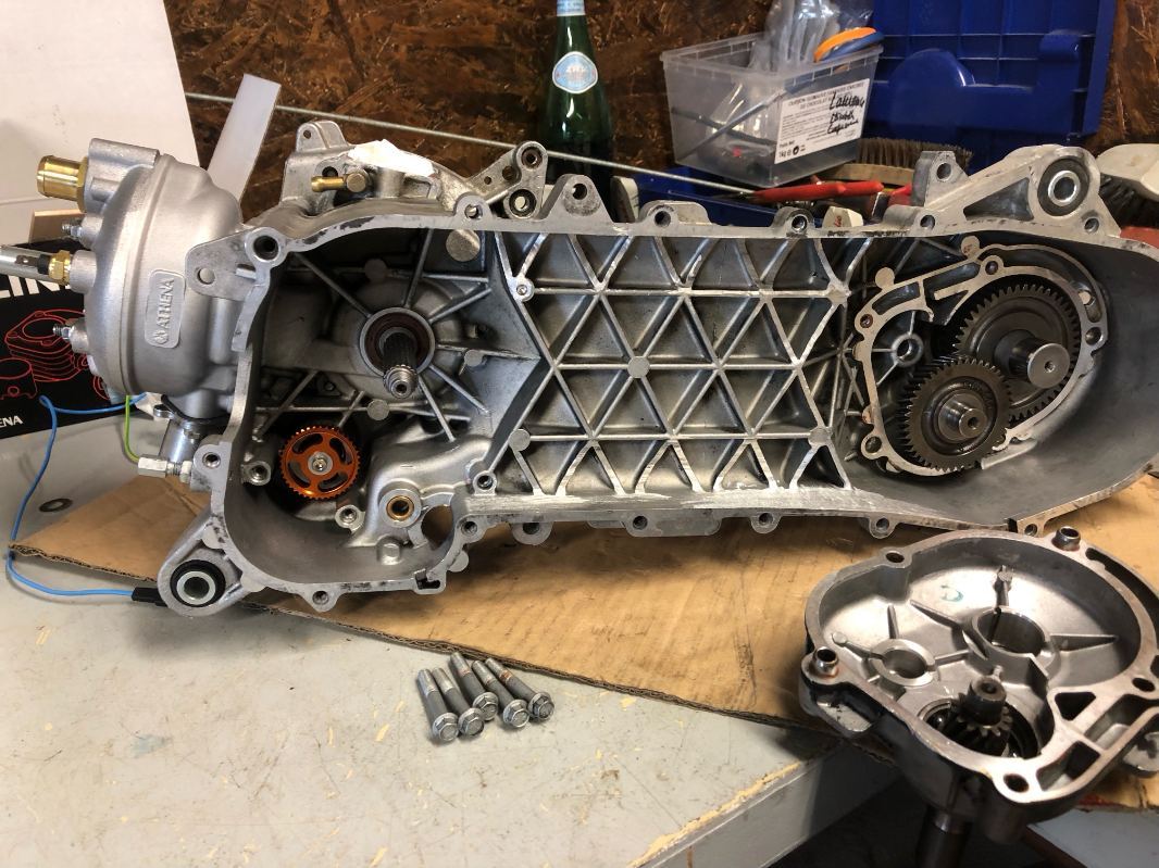

J'ai commencé à remonter tout ça et le cylindre me donne 190 et 125 en diagrammes. Faut que je vérifie le taux de compression car j'ai monté un squish un peu bas à 0.5... difficile d'être précis avec 2g d'alccol dans le sang MDR...
Donc va falloir que je reprenne ça... l'allumage à l'air d'être une bonne galère à caler, d'ailleurs si quelqu'un à une astuce pour ne pas que le rotor bouge pendant le serrage je suis preneur...  après ça le démontage remontage ne ce n'est pas trop mal passé, quelques coup de maillets par ci par là et ça à été plus que correct...
Donc il me reste à finaliser le moteur, démontage et purge du réservoir, remontage moteur et branchement électrique, puis mise en route...
Y'avait un calorstat sur le cylindre d'orig, on le voit bien dans la culasse, je présume que je peux fonctionner sans, faut juste respecter un peu plus les temps de chauffe il me semble... mais en tout cas l'alu chauffe plus vite que la fonte donc l'un dans l'autre. Voilà ou j'en suis, la suite bientôt.

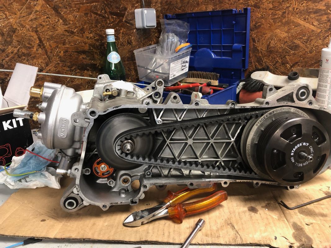

après rectification du squish, remonté à 0.7, les diagrammes passent à 192 193 à l'échappement et 130 à l'admission.
Taux de compression à 14.5 à peu prés. Donc ça c'est fait j'y touche plus, reste le calage de l'allumage et le bloc sera prêt à remonter. Avec le squish à 0.5 il m'a sorti un taux de compression à plus de 19 le bordel...

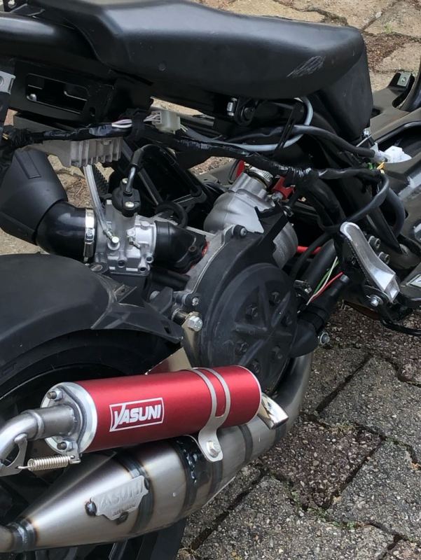

J'ai fini le remontage ojd et le bloc à bien démarré.

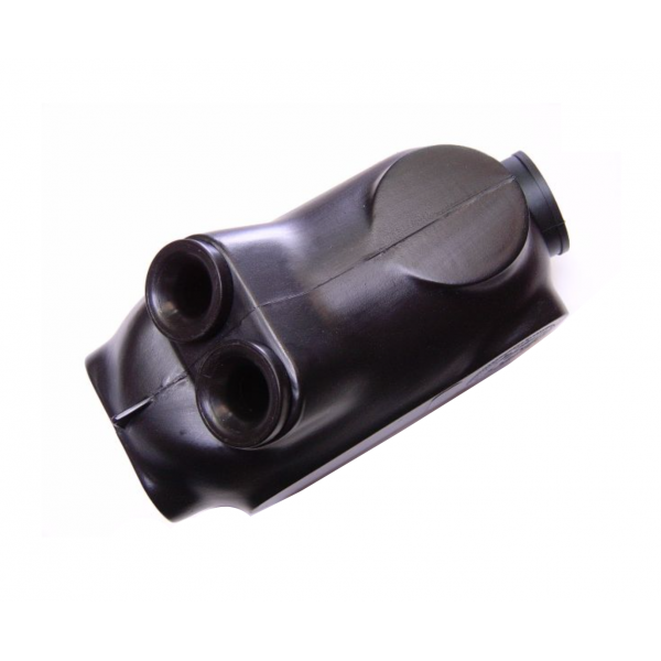

J'ai monté un cornet doppler dessus, celui qu'on voit sur la photo le air system box mais sur le vhst de 28 il fait caler le moteur même avec la richesse fermée à fond. Des que je l'enlève il y a plus de soucis ça tourne. Qu'est ce que je peux monter dessus sachant que l'entrée d'air du carburateur est un diamètre 50 ? ...
Ensuite j'ai un problème avec ma sonde de température. ce n'est pas nouveau car ça l'a pris avec le cylindre d'orig. Un moment j'ai roulé sans batterie et le niveau de température est resté bloqué sur le même cran au compteur... à 7 barres je crois. En changeant le cylindre j'ai monté une nouvelle sonde pensant que ça aller régler le problème mais ce n'est pas le cas. D'ou ça peut venir ?
Sinon la configuration c'est un truc de malade, un couple de fou... va falloir que je revoie les réglages variations et embrayage même si c'est déjà pas mal. En poids galets je suis à 6gr mais je trouve que c'est un peu léger, et niveau embrayage il va falloir que je tende un peu les ressorts rouge du sx86 doppler. à voir aussi peut être changer la pente du correcteur de couple. j'ai pas eu trop le temps de faire de test car j'ai démarrer le moteur à 19h et bon je voulais pas foutre trop le bordel surtout que j'ai pas de filtre à air ...

Pour ton filtre à air faudrait que tu retires le manchon de la doppler, que t’agrandisses le trou sur la boîte à air et que t’y fixe et etancheifie un flexible en diametre 50 style plomberie
Il y a 6 heures, Yasss220 a dit :
Punaise j’aime bien… je crois que mon prochain projet sera sur du piaggio.
C'est des bons moteurs... c'est déja monté gros d'origine donc c'est fait pour envoyer du lourd. Hier quand j'ai roulé un peu à mi-poignée j'étais déjà à 108 compteur... la transmission est longue d'origine donc ça aide bien.
Ouais je vais modifier le Doppler. j'avais essayé en enlevant le manchon à l'intérieur mais ça n'avais rien changé.
Va falloir que je fasse un plus gros trou et que je trouve un bout de gaine ou un truc dans le genre

un vhst ne se regle pas comme un 17.5 ou pwk , ce n'est pas une visse d'air mais une vis de richesse , plus tu la sert plus tu apauvris en dessérant du enrichis , c'est le contraire que la plus par des carburateur , c'est du Dell'Orto .  ressort de poussée violet malossi avec cette configuration . laisse le calage de l'allumage d'origine trankil , monte un cdi type malossi ou top perf .dans ton cas ces pas l'allumage qui vas brider mais le c16. ça ne fait pas specialement moins de bruis qu'un autre pot "vide". monte un c20 ou c21 . tu ne sera pas plus discret avec le c16. je suis surpris de la finition a la vas vite , dans le passé athena produisait des cylindre irréprochable. . fait toi une baa maison , un bout de tube pvc plomberie avec 2 couvercle (dispo leroy merlin pour 2 eu) un manchon en cahoutchou (genre soufflet de fourche de moto cross)  pour racorder la boîte au carburateur .20180225_175509.thumb.jpg.ca97dab237a96591a56226e8ecd95cbd.jpg.54c2a2578f629e33f1355563c855d539.jpg:

t'inquiète le problème est réglé depuis le temps, j'ai baissé le gicleur, suis passé de 142 à 128 et la un peu riche mais plus de soucis, bon le bruit par contre c'est l'enfer... pas roulable au quotidien, donc pour l'instant j'ai remonté le 22 phvb que j'avais sous la main avec baa d'orig ouverte avec un gicleur de 124 c'est nikel... D'ailleurs c'est bizarre car sur le vhst de 28 et le phvb de 22 c'est avec la même taille de gicleur que j'ai une bonne couleur de bougie... l'un avec un cornet tout ouvert et l'autre avec la baa d'orig. La différence c'est qu'avec le 28 le scoot est beaucoup plus nerveux, un peu trop même, du genre inroulable en ville. Bon je fais pas de ville donc ça va... le seul défaut c'est le bruit je vais me bricoler un cornet maison comme toi et ça tombe bien j'étais dans la plomberie lol donc pas besoin d'aller à leroy merlin. Merci pour l'astuce d'ailleurs je vais tester ça direct demain aprèm.
Coté allumage j'ai monté le mvt dd calé à 0.4. poids de galets 5.75, ressort medium st6 avec le 22 ca passe bien,
avec le 28 j'avais 6 gr et je trouvais un peu léger, ressort rouge 2fast.
embrayage sx86 ressort rouge tendus à fond dans les 2 configs.
Sinon petite fuite au niveau du joint du pot mais j'ai fait à la pâte à joint maintenant c'est nikel.
Oui les finitions sur la barrette étaient pas top, j'ai retouché ça du mieux possible, ensuite j'ai élargi un peu la jupe arrière, c'est tout ce que j'ai fait sur le cylindre.
Mais ça respire bien avec le 28 ce n'est pas mal, faut que je peaufine ça pour pouvoir rouler tranquille surtout niveau bruit.

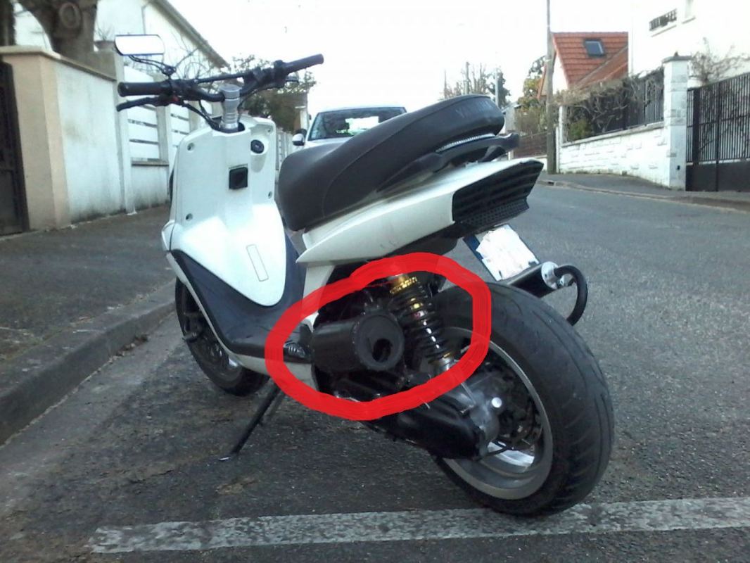

ce n'est pas super silencieux non plus , mais ça attenue pas mal et vue que c'est en direct du 50mm de l'entré au carburateur les pers sons identique a un cornet , pour être vraiment efficace il faudrai faire 2 chambre dans la baa pour encore plus de silence , comme pour les kart . sur certaine les parois son recouverte d'une mousse isolante pour la resonance sonore.
je pensais justement à tapisser l'intérieur du pvc de mousse isophonique
Il y a 23 heures, Scratus a dit :
éxelente idée . si tu avais de la place le mieux niveaux bruis /perf c'est les baa de kart . mais elles sont volumineuse et difficile de leur trouver une place . sur un nitro on peut la mettre a la place de la batterie dans le planché , mais sur la plus par des scoot 50 y a pas la place.

Et voir pour ce foutu filtre à air...
