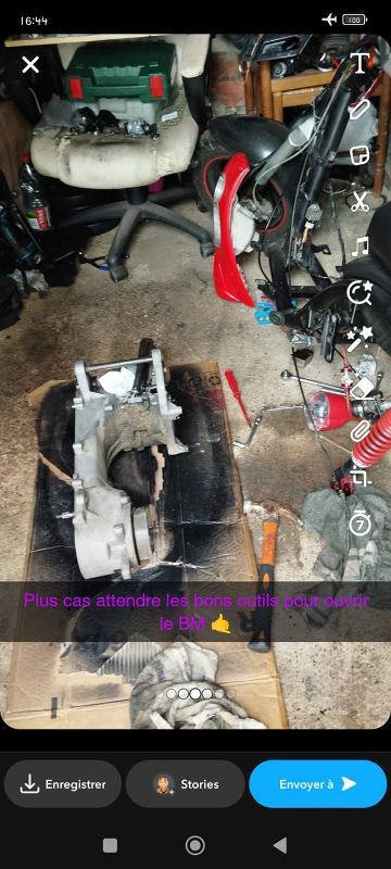

Bonsoir :aplus: trouvez vous que tout est normal ? car un mec m'a dit que j'avais peut être un bout de segment dans le bas moteur car voir photo et vidéo... en tout cas c'est sur que j'ai serré, le nouveau cylindre piston arrive, j'ai pris un kit 50 en priant que le ct des deux roues ne passe pas :ouf: merci d'avance pour vos futures réponses :) up je peux pas poster de vidéo grrr mais mes segments étais intactes mais mon kick bloque et le vilebrequin bloque par moment...

ok mais vu que je vais acheter les bons outils ça devrais être facile avec les tutos que j'ai vu pour le bm, en tout cas ça a l'air d'être dans mes cordes, je bricole assez souvent tout de même :) merci et oui j'ai les bons outils pour de la petite mécaniques, mais bon je préfère ça que de payer un pro 500e quoi... j'ai pas les moyens actuellement en plus, et j'espère sincèrement qu'il vont pas passer les ct pour les deux roues ce gouvernement de chacal :unsure:

je suis bon la plus cas attendre mes commandes et tout nettoyer a l'essence demain :D et puis bien sur j'ai pris soin de le couvrir pour pas qu'il choppe froid cette nuit:ouf:

salut , avant de tout démonter tu es sur qu'il il y a un bout de segment kit traine ? ils sont complet sur le piston ? moi j'ouvre pas le bloc pour retirer d'eventuel merde , je passe un chiffon huilé sur le vilebrequin que je fais tourner ça le fait passer dans le font du bm et tout ce qui traine colle au chiffon.

salut, je vais essayer ta technique demain voir, les segments étais complets mais je sens qu'il y a bien un truc qui bloque et mon cornet ainsi que ma volute ont étais cassés donc ... a voir

up même le bm démonter, le vilebrequin ne tourne pas ou très difficilement, je pense que vous avez vu juste ? j'attends mes commandes pour commencer l'ouvrir, je vais bien le nettoyer avant

cc mon go badour haha j'ai regardé des tutos ou ils le tournes easy a la main, moi même avec un chiffon c'est dur donc bon ^^
C'est dommage mais bon c'est pour ton bien ;).

yes au moins la je suis sur du problème maintenant, il va briller mon bm bientôt par ce que la tu verrais l'état .... :p
