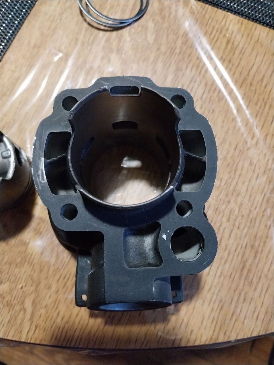

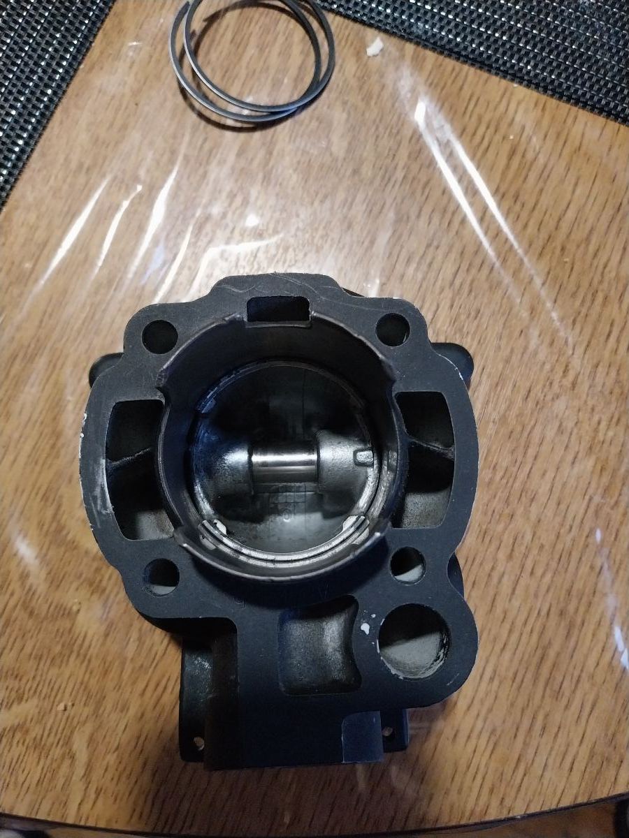

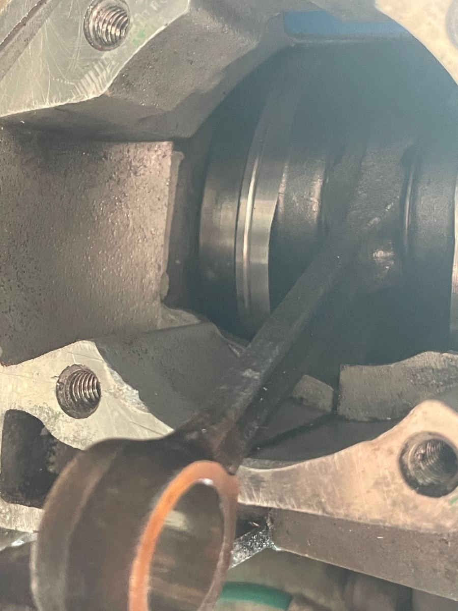

Bonsoir :aplus: trouvez vous que tout est normal ? car un mec m'a dit que j'avais peut être un bout de segment dans le bas moteur car voir photo et vidéo... en tout cas c'est sur que j'ai serré, le nouveau cylindre piston arrive, j'ai pris un kit 50 en priant que le ct des deux roues ne passe pas :ouf: merci d'avance pour vos futures réponses :) up je peux pas poster de vidéo grrr mais mes segments étais intactes mais mon kick bloque et le vilebrequin bloque par moment...

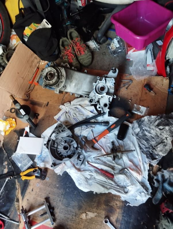

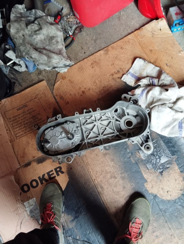

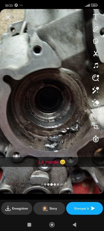

le vilebrequin et retirer, demain je vais a norauto pour la tige, ils doivent avoir les bons outils et je remonte tout tranquillou, je vais poster des photos pour vous montrer la merde que j'ai trouvée ... y a le joint coter carter que j'ai du mal a enlever :pascool:
Modifié par zabu72
re, mon pro ma enlever le joint coller, et la tige foiré gratuitement héhé c'est des bons, j'ai fait le reste, me reste un dernier roulement a enlever avec le joint qui a l'air largement plus simple a retiré coter boîte a kick, bien tout nettoyer et c'est le remontage :cool: je regrette rien vu la merde que j'ai enlever !!! a bientôt pour la suite les cocos :aplus:

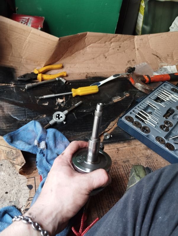

re les topain, tout c'est bien passer à part que le vilebrequin a pris un coup dans la goule, j'ai du le tarauder et maintenant il se visse plus à fond mais quasi à fond, mais je pense qu'avec un coup de péteuse ça va aller quand tout seras remonter, demain je passe au remontage, bonne journée a tous.

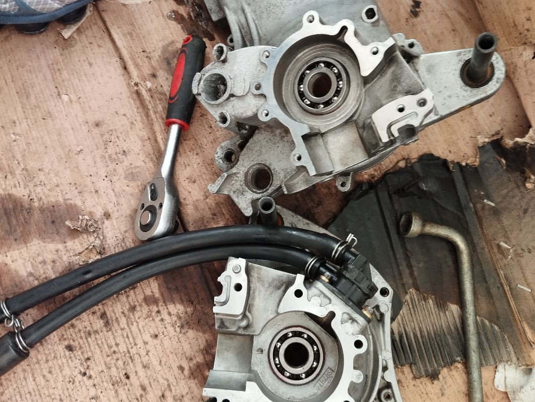

J'ai envie de roule en fait :teuf: y a un roulement pas enfonceIMG_20240525_180233.jpg.1771720738bb941c4eedd02dbe624b6a.jpgr à fond c'est normal ?
il y a 32 minutes, Bader a dit :
Tu es motivé cette semaine j' ai quasi rien branler à part tarauder un décompresseur
Bah oui j'ai perdu le porte outil bref improvisation.
c'est bien de taffer comme ça, je vais monter mon kit 50 mais dans le doute je voulais savoir si c'est normal qu'il y est un bruit de frottement une fois le roulement monter quand je le tourne ? celui coter kick, j'ai réussi a le monter avec du mal, je vais cherché mon kit 50 a la cave la
Non ce n'est pas normal il doit entrer à fond, tu dois centré le vilebrequin dans les carters une fois monter sinon ça frotte un peu ou tourne pas.
  • Merci 1
il y a 4 minutes, Bader a dit :
c'est vrai, je l'ai enfoncer avec du mal, mais y a un bruit de frottement quand je le tourne :/
il y a 7 minutes, Bader a dit :
par contre quand je tourne le roulement a l'intérieure de la boîte a kick y a plus le bruit, je le remonte voir ?
il y a 9 minutes, Bader a dit :
y a pas les joints spi aussi peut être pour ça non ?
bon le bruit de frottement et parti, du coup ce soir je fais comme toi, je monte mon kit :cool:
