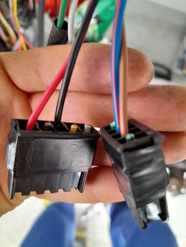

MarcoReusdu62 Posté(e) le 18 mai 2024 Auteur Signaler Posté(e) le 18 mai 2024 Il y a 1 heure, MarcoReusdu62 a dit : C'est ce que je fais et ça me paraît bon je vais voir en branchant tout je verrai bien J'ai tout rebrancher comme c'était sur mon ancien faisceau et j'ai 4 fils au niveau des cosses a 5 et 4 fils qui sont raccorder nul part sur la 5 cosses le noir et le rouge et sur l'autre le bleu/rouge et le marron ... pourriez vous me dire ou les brancher s'il vous plaît ?
Alain Posté(e) le 18 mai 2024 Signaler Posté(e) le 18 mai 2024 Je ne vois pas de quoi tu parles, de toute façon les faisceaux avant et après 2004 ne sont pas les mêmes.
MarcoReusdu62 Posté(e) le 18 mai 2024 Auteur Signaler Posté(e) le 18 mai 2024 il y a 6 minutes, Alain a dit : Je ne vois pas de quoi tu parles, de toute façon les faisceaux avant et après 2004 ne sont pas les mêmes. à l’instant, MarcoReusdu62 a dit : J'ai un compteur digital tnt donc j'ai du branché chaque câble séparément mais j'ai peut être merder dans les couleurs ...
Alain Posté(e) le 18 mai 2024 Signaler Posté(e) le 18 mai 2024 Ce sont les connexions du compteur d'origine, tout bêtement...
MarcoReusdu62 Posté(e) le 18 mai 2024 Auteur Signaler Posté(e) le 18 mai 2024 il y a 10 minutes, Alain a dit : Ce sont les connexions du compteur d'origine, tout bêtement... Je me doute mais du coup je dois les brancher avec lesquels ? à l’instant, MarcoReusdu62 a dit : Je me doute mais du coup je dois les brancher avec lesquels Presque tout es branché à part les clignotants avant arrière et les 2 fils de starter auto donc je ne comprend pas ce qui ne va pas quelqu'un pourrait me dire les couleurs du compteur tnt digital et les couleurs du faisceau s'il vous plaît? il y a 25 minutes, Alain a dit : Ce sont les connexions du compteur d'origine, tout bêtement... Et je viens de refaire le test que tu m'a dit du marron neiman au marron cdi il y a rien qui arrive
