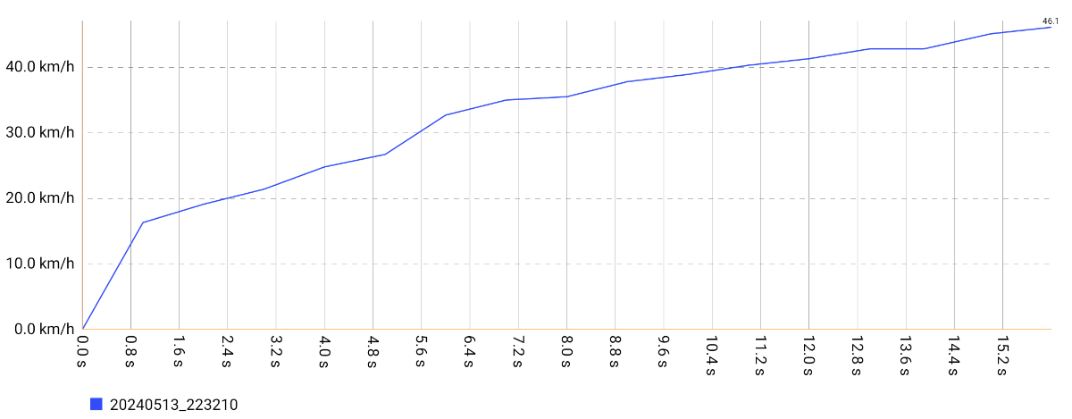

Regedit313 Posté(e) le 13 mai 2024 Signaler Posté(e) le 13 mai 2024 (modifié) Bonjour, je viens d'acheter un scooter Kymco Agility 50 4T en état moyen et je commence à faire les réparations nécessaires. Voilà le ''gros'' problème : J'ai un trou d'accélération entre 25 et 35 km/h. Je m'explique. Au démarrage il fonctionne super bien on va dire. L'embrayage n'a pas l'air de poser problème parce que de 0 à 25 km/h il part super bien. Arrivé à 25 km/h j'ai l'impression que le moteur stagne enfin comme si le scooter n'arrivait plus à accélérer et je ressent comme une baisse de régime et si par malheur je suis dans une montée il va quasiment resté bloqué à 25 et si c'est du plat il monte tout doucement jusqu'à 35. Et ensuite une fois arrivé à 35/40 et bien là il repart normalement je dirais et continu correctement jusqu'à sa vitesse max 75km/h ! Voilà donc je vous poste aussi la courbe de vitesse prise sur du plat pour que vous voyez où ça pose problème (les données étant en vitesse GPS le problème se situe entre 15 et 25 qui correspond à 25/35 sur le compteur) Si quelqu'un a une idée d'où ça peut venir ça serait cool ??? Merci d'avance et bonne journée à vous. Modifié le 13 mai 2024 par Regedit313 1
Kaga Posté(e) le 14 mai 2024 Signaler Posté(e) le 14 mai 2024 Salut, Tu dit que ton scoot est dans un état moyen, as-tu commencé par démonter et vérifier ta transmission de A à Z ? Variateur galets, courroie...
