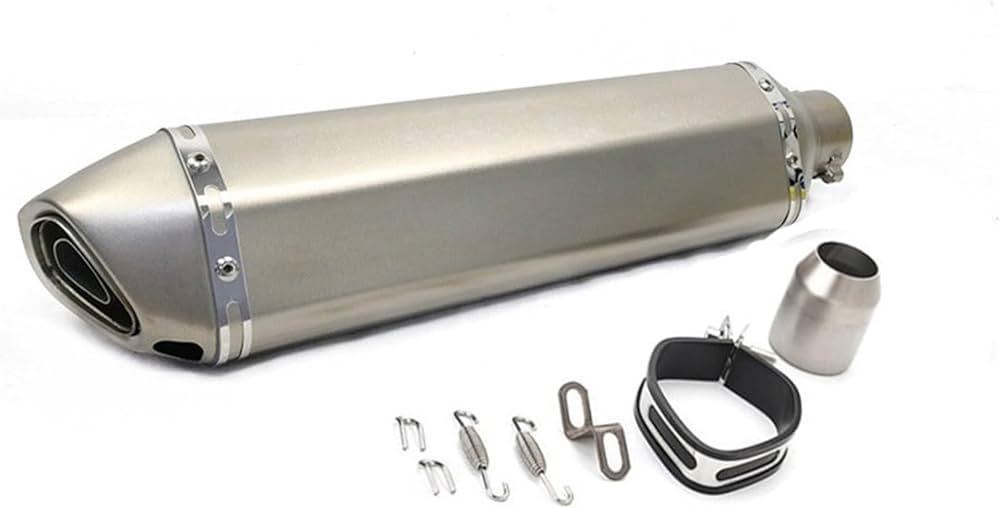

Salut Fred et merci pour ta réponse.
J'ai essayé avec l'échappement d'un ami, un pot adaptable de petite facture, le même que sur la pièce jointe.
En effet le scoot respire mieux sans pour autant décupler sa puissance. J'ai l'impression que c'est plus le bruit assourdissant du pot qui me donne l'impression d'aller plus vite, mais en réalité, je n'en suis pas vraiment sûr.
De plus, c'est assez difficile de trouver un pot de qualité "pas trop chère " pour ce scoot, ceux que j'ai vu sur le net valent le prix du scoot dans son ensemble.
La question que je me pose c'est de savoir si les différentes pièces que j'ai cité dans mon 1er message, sont bien accordées et correctement réglées car pour un 180 cm3, c'est vraiment décevant.
