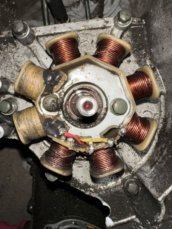

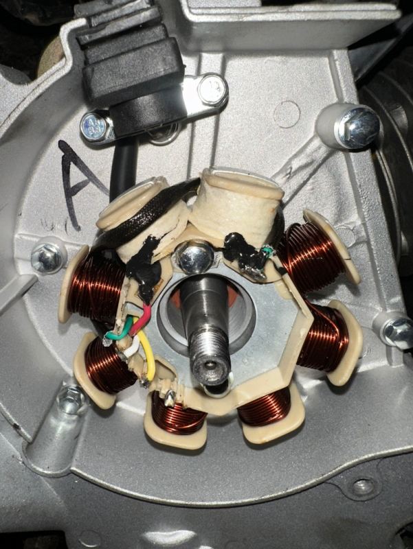

UnPseudo Posté(e) le 1 juillet 2024 Auteur Signaler Partager Posté(e) le 1 juillet 2024 Le 27/06/2024 à 19:37, Alain a dit : Salutations. Je te suggère de démonter le stator d'allumage de chaque moteur et de vérifier qu'ils soient identiques. Il est fort possible qu'ils soient différents, ce qui serait la cause de tout tes soucis. Dérouler Salut, Je viens donc de démonter la partie allumage sur les deux moteurs. Les stators me semblent identiques. (Les photos sont en dessous) (le plus sale est l’ancien et le plus propre est le moteur neuf) Bonne fin de journée Lien vers le commentaire Partager sur d’autres sites More sharing options...
Alain Posté(e) le 1 juillet 2024 Signaler Partager Posté(e) le 1 juillet 2024 En effet, ils sont identiques. Néanmoins, fais toujours le test en montant l'ancien stator. Lien vers le commentaire Partager sur d’autres sites More sharing options...
UnPseudo Posté(e) le 1 juillet 2024 Auteur Signaler Partager Posté(e) le 1 juillet 2024 Je viens de m’apercevoir que l’ancien allumage (sur la cosse à 3 broches) il n’y en a que 2, sauf que celui présent sur le moteur neuf et bien il en a 3, donc je pense que c’est vraiment l’allumage mais avec une différence si minime que cela fait problème. Lien vers le commentaire Partager sur d’autres sites More sharing options...

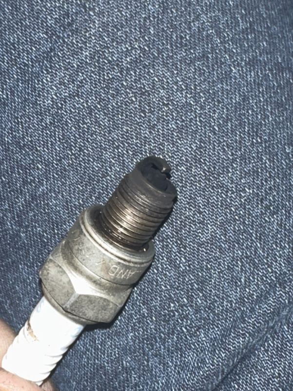

UnPseudo Posté(e) le 6 juillet 2024 Auteur Signaler Partager Posté(e) le 6 juillet 2024 (modifié) Je viens même de remarquer que la bougie est noir carbon (1ere photo) et la seconde bougie noir carbon comme la première (2ème photo avec des marques au marqueur noir) puis aussi en rentrant mon scooter dans mon garage la fumée d’échappement était noire Modifié le 6 juillet 2024 par UnPseudo Lien vers le commentaire Partager sur d’autres sites More sharing options...
Yasss220 Posté(e) le 16 juillet 2024 Signaler Partager Posté(e) le 16 juillet 2024 Salut trop trop riche baisse ton gicleur de 5 points et réessaie jusqu'à trouver la bonne couleur marron brique Lien vers le commentaire Partager sur d’autres sites More sharing options...
UnPseudo Posté(e) le 17 juillet 2024 Auteur Signaler Partager Posté(e) le 17 juillet 2024 Salut, Il a l’air mieux j’ai changé le carburateur pour un phbg de 19mm avec un gicleur de 70 et je n’ai plus de trou ni même la bougie noire. Mais par contre au stop une fumée blanche. Merci d’avance et merci aussi pour les conseils. Lien vers le commentaire Partager sur d’autres sites More sharing options...
